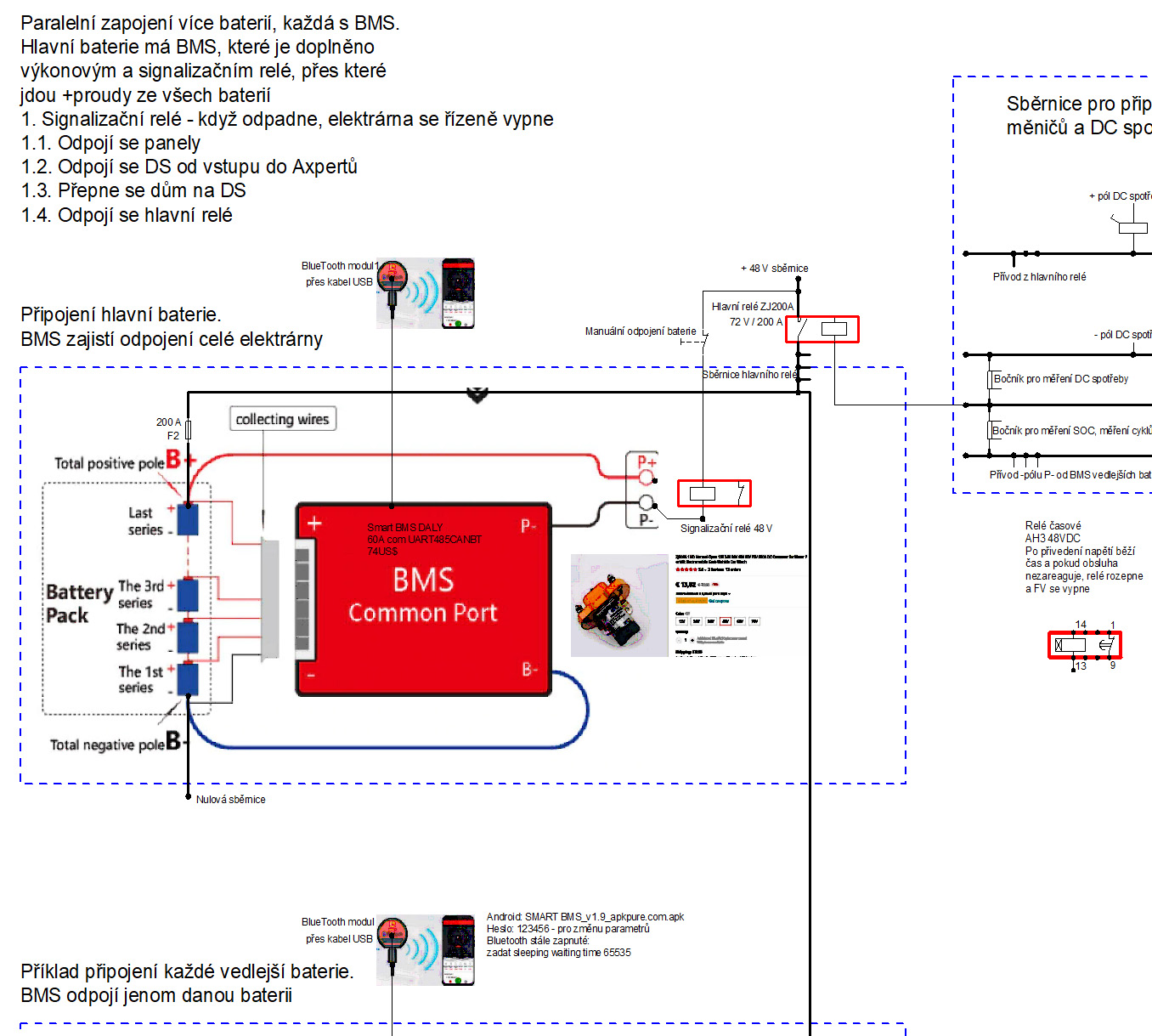

Po nejakom čase sa opäť vraciam k svojej začatej téme.
Záhradný domček už začína mať jasné kontúry a v krátkom čase by už mohlo dôjsť aj k inštalácii prvých FVE súčastí, pravda, ak by boli vybraté a nakúpené
Doteraz sa mi podarilo vyriešiť otázku meniča (a tiež regulátora v jednom). Z druhej ruky som tu cez bazár kúpil už spomínaný Axpert VM 24V 3000W Plus PF1.
Momentálne aktívne riešim otázku batérii. Pôvodne som plánoval osadiť 2x uhlík olovo 12V 100 Ah, a na zimu ich brať do tepla do bytu. Ďalším pátraním som ale zistil, že približne v podobnej cene by sa dal vyskladať aj LiFePo4 pack (8S, 120 Ah), kde samozrejme najmä životnosť a nabíjacie prúdy sú úplne inde. Čiže momentálne som skôr naklonený tejto verzii.
Avšak s čím mám problém, je balancér / BMS, ktoré sú pre takýto pack nevyhnutnosť. Prešiel som si viacero vlákien ohľadom BMS, ale nedospel som ku konkrétnemu záveru.
V prvom rade by som sa teda skúsenejších rád spýtal, či:
1. Pre takéto hobby použitie vôbec o tom LiFePo4 packu uvažovať, alebo sa vrátiť k olovu.
2. Má niekto skúsenosť s all-in-one BMS z Aliexpress-u (napr. toto)
3. Alebo by ste odporučili radšej iné riešenie. Očakávam, že maximálne nabíjacie prúdy budú 50 - 60 A (možno som príliš optimista), maximálne vybíjacie pre ten 3 kVA Axpert okolo 120 A (zatiaľ tam také spotrebiče teda neplánujem, ale nerád by som si odrezal cestu).
4. Ako máte riešené odpojenie FV stringov v prípade, že zasiahne BMS a odpojí batériu zo systému. Návod k Axpertovi pomerne jasne hovorí, že vždy je nutné najprv pripojiť batériu a až potom panely a odpájať v opačnom poradí.
Ďakujem veľmi pekne za každú radu alebo nasmerovanie a prajem veľa

S běžným BMS máš problém, že když zareaguje, tak odpojí baterie. Axpert to třeba přežije, ale třeba ne. Je lepší aby se nejprve odpojilo vše okolo a baterie až nakonec. U jedné baterie to mám nějak takto: A jak vyřešíš automatické odpojení panelů, je na tobě. Já to mám přes výkonová relé, takže mohu panely dálkově odpojovat i připojovat, ale klidně se dají použít vhodné DC jističe + k nim vyhazovací cívky na 24 V.
Mají to i na Aliexpress:
https://www.aliexpress.com/item/32844814455.html nebo https://www.aliexpress.com/item/33025603558.html
Mají uvedeno, pro jaké jističe jsou určeny (mechanicky pasovaly), ale i další neuvedené jističe mají stejné upevnění.

Pokud neplánuješ trvalé zapnutí měniče,ale zapínáš ho jen pokud potřebuješ,stačí použít levnou BMS,která nebude převádět plný proud od baterie ale pouze přez relátko odpojí měnič vypnutím,tím zjistíš,že je něco v nepořádku a můžeš zasáhnout,k odpojení baterie od měniče ani panelů nedojde,takže měniči nehrozí žádné nebezpečí.Tímto budeš mít zabezpečeno aby nedošlo k podbití žádného článku a tím jeho zničení.Toto ale by mělo nastat jedině v krizovém stavu,protože měnič by se měl vypnout ještě dříve než dojde k vybití baterie pod nastavenou hodnotu v menu měniče,k vypnutí ale může dojít i když je naopak nějaký článek přebyt nad mez určenou bms.Tím budeš mít zajištěno,že nedojde ani k destrukci článku přebitím.Stačí ti na to i BMS,která je na zvolenou technologii a nemusí být dimenzována na celkový proud ale jen na ovládání relátka na odpojení měniče vypínačem.
- bobor
- Příspěvky: 15
- Registrován: čtv dub 29, 2021 10:24 pm
- Bydliště: Bratislava
Re: Pomoc s návrhom ostrova na záhradu
Ďakujem za obidva príspevky. Spoločná myšlienka oboch riešení je, že BMS je zapojená len paralelne k hlavnej napájacej vetve z/do batérií, a teda nemusí zvládať celkový prúd, ale len zlomok pre ovládanie relátka. Ďakujem za tip na vyhadzovacie cievky, určite si to pozriem bližšie.
Edit:
Nie je mi úplne jasné, či si myslel zapojenie tohto relátka v sérii s hlavným vypínačom Axperta alebo nejaké iné riešenie, ktoré pri odpadnutí relátka mechanicky vypne hlavný vypínač.jahodovák píše:... ale jen na ovládání relátka na odpojení měniče vypínačem.
Edit:
Ak mám správne info, tak regulátor v Axpertovi ostáva živý aj po vypnutí vypínača. To by ale znamenalo, že bude ďalej dobíjať aku s uleteným článkom. Takže tu by asi bolo dobré odpojiť pre istotu aj panely.jahodovák píše:,k vypnutí ale může dojít i když je naopak nějaký článek přebyt nad mez určenou bms.Tím budeš mít zajištěno,že nedojde ani k destrukci článku přebitím
