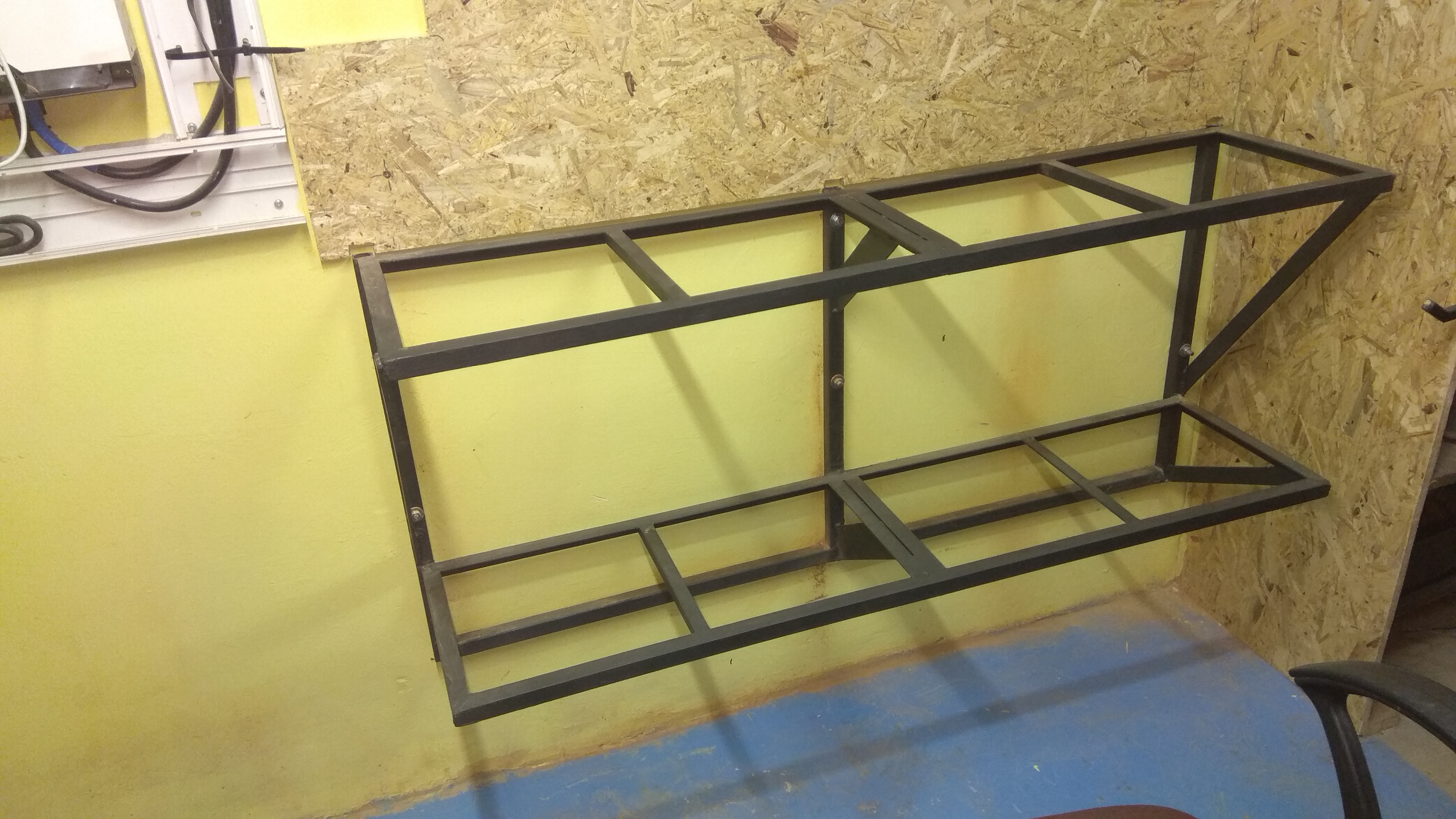

Tak abych nebyl jen nepříjemný posílám typ na regál na baterky.Na té svislé části,která jde až do stropu bude ještě CEMVIN a na něm pak regulátory,sběrnice,bižu a jištění.Na ty vodorovné plochy pro AKU pak něco měkčího nehořlavého,ještě nevím.Horní plocha bude zatím pracovní a odkladová,baterie budou dole.Ale časem kdo ví?Chce to jen trochu vládnout svářečkou,ale výsledek stojí za to.Ve výřezu vlevo bude zkosení 120 kabelové lišty (aby navázala na tu tu 120 vlevo),která půjde vodorovně přes desku.
Měnič je vlevo přímo na stěně.
Ať se daří.

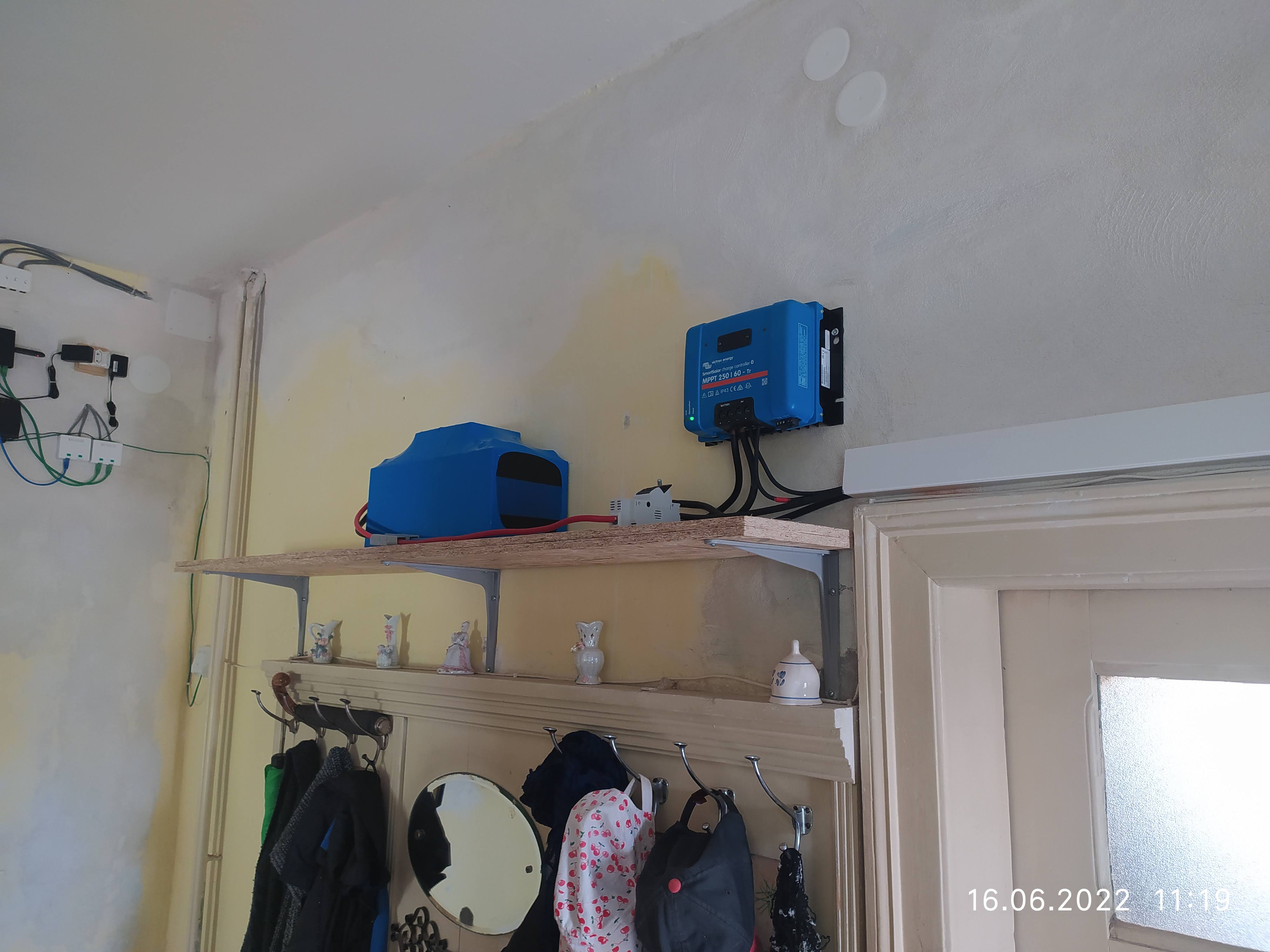

Tak lifepo4 baterka hozená na polici pod strop, a instalované 4 panely 500Wp na nepoužívaný skleník (jeho kostru) vykopáno 50m kabelové trasy k baráku.
Dnes navečer zprovozněno a to potvory už dávají jen 4W no jo když vylezl měsíc.....
Jinak zapojeno 4S a připojeno na mppt od victronu 250/60.

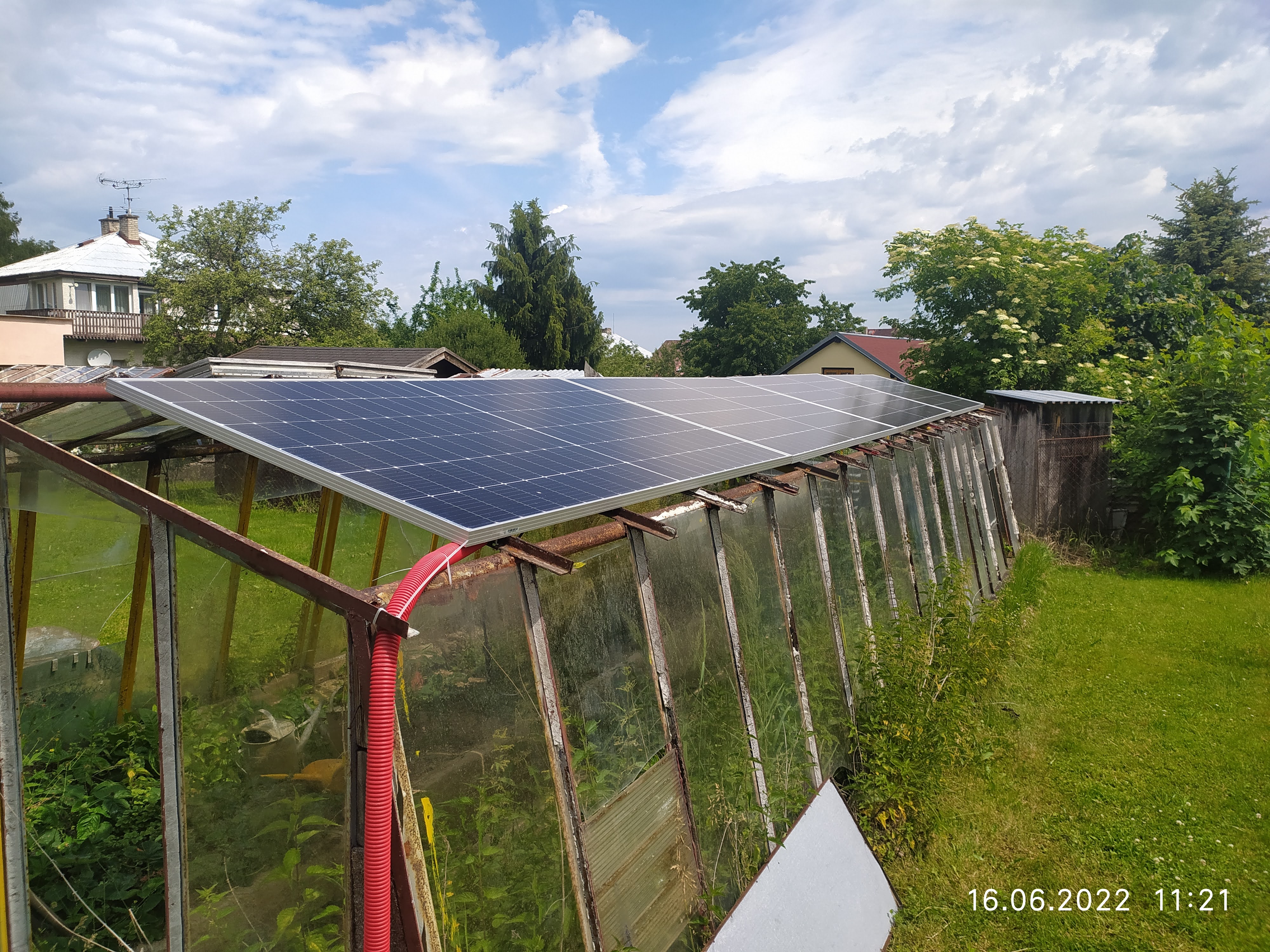

Nějaké foto..... Panely jsou položené přímo na ty L od skleníku, provrtané díry a dané šrouby a provrtané díry v hliníkovém rámu panelu.
Jinak šroub zespodu + L + matka + matka + velká podložka + rám panelu + velká podložka + perovka + matka.
Polička na lifepo4, časem by tam měla přijít ještě jedna baterka, - pol je sešroubován pouze šroubem, přijde vyměnit za svorkovnici a dát na lištu k pojistce.
