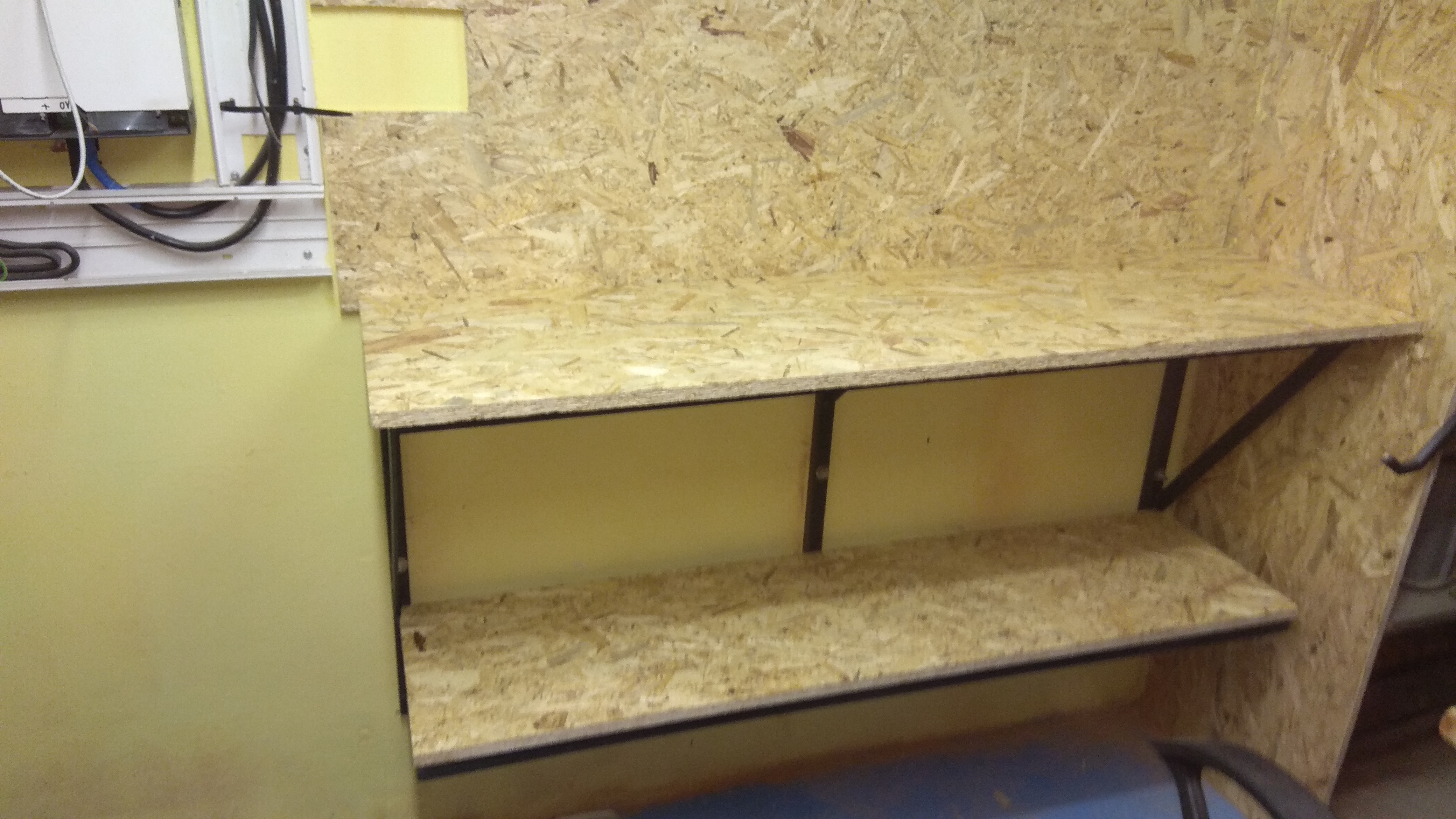

Tak abych nebyl jen nepříjemný posílám typ na regál na baterky.Na té svislé části,která jde až do stropu bude ještě CEMVIN a na něm pak regulátory,sběrnice,bižu a jištění.Na ty vodorovné plochy pro AKU pak něco měkčího nehořlavého,ještě nevím.Horní plocha bude zatím pracovní a odkladová,baterie budou dole.Ale časem kdo ví?Chce to jen trochu vládnout svářečkou,ale výsledek stojí za to.Ve výřezu vlevo bude zkosení 120 kabelové lišty (aby navázala na tu tu 120 vlevo),která půjde vodorovně přes desku.
Měnič je vlevo přímo na stěně.
Ať se daří.
Ať se daří.

Vypafá to pěkně.....
Jsem zjistil že tam jak jsem chtěl dát baterky tak se všechny nevlezou.
Budu to muset dát jinam a budou muset být delší kabely, takže je budu muset dát dvakrát 25mm2.
