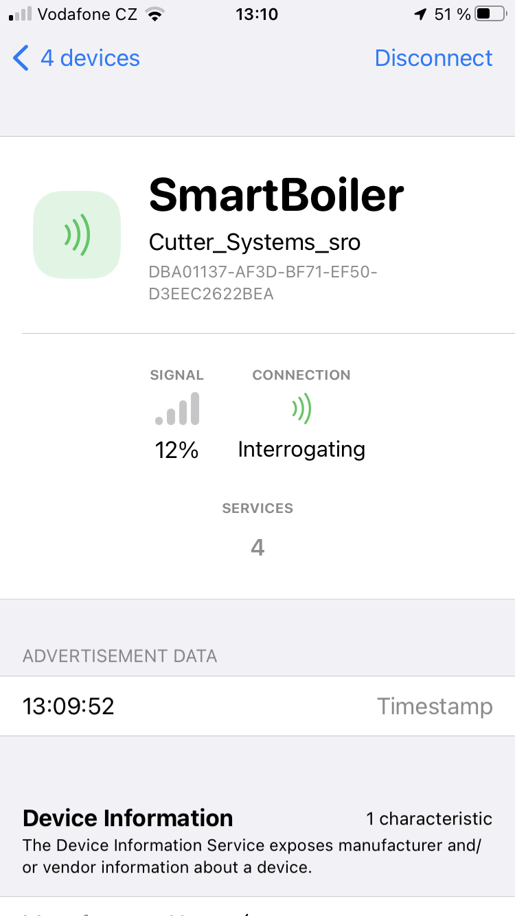

- xmasin
- Příspěvky: 1773
- Reputace:102
Re: Homeassistant - DZD OKHE čtení dat
S Iphonem neporadím, ten nemám. Šlo by sem dát screenshot té aplikace s naskenovaným bojlerem? Zkusil bych z toho vyčíst tu MAC adresu.

- xmasin
- Příspěvky: 1773
- Reputace:102
Řekl bych, že MAC adresa je to poslední HEXa číslo.
našel jsem program pro ESP na logování Ble zařízení, zde nakonec odečetl MAC
vložil do programu ale data z toho prozatím nelezou
