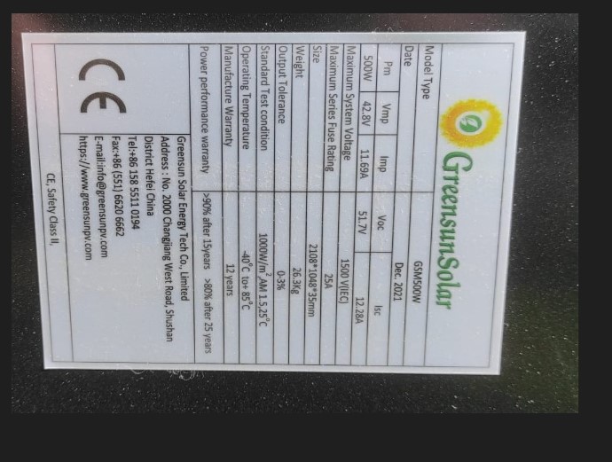

To mně bohužel i v chladnu dají tak 2,8 a to jsou 3,5kWp. Jaká značka je tak dobrá? Já mám GreensunSolar, 500W.

Tak s panely je docela problém. Parametry: Vmp 42,8V, Iimp 11,69A, Voc 51,7, Isc 12,28A.
Dnes bylo pod mrakem, tak jsme měřili a čísla to jsou podivná. Voc bylo 42,4V a Isc 1,75A. Všechny panely stejné. Takže mají o cca 9V naprázdno míň. Což se mi jeví jako zmetková serie. Protože jiný panel, 300W má 30V naprázno, při zatížení, skoro ve tmě pořád.

Re: Malá FE, 3-kW, jednofázová, 48V DC. Prosím o radu co se
Dnes ráno 296V při 3A, naprázdno 318V, má být 362V. Ví někdo, čím to je??

Dík za reakci. To "ráno" bylo cca 8 00, asi 20 st C, jasno, úhel dopadu asi 70 st (orientace JJV) Stíny nejsou. Statistiky.. Prostě to nemá výkon, jasné bez statistik. 7ks v serii nemá napětí naprázdno. Proud do zkratu je OK. Víc asi netřeba zjišťovat. Měření přímo, žádná hallovka. Přepěťovky klasika dvě spolu a z propoje jedna na zem. 2x 275 je 550V. Takže taky asi nic. Navíc měřeno přímo u nich na přechodu na kabel do země. Pokud by sváděly takové napětí, byli by horké a to nejsou. Panely staré nejsou, u prodejce brány přímo z palety. V pondělí napíšu prodejci, což stejně nemá význam. Prostě smůla. Místo 3,5 je 2,5kW.
