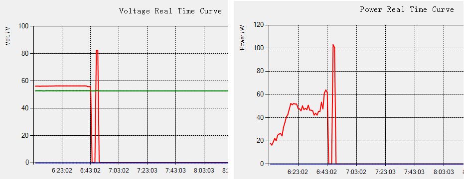

Dnešní stav. Ráno jsem se radoval že je to O.K. a šel si ještě na chvilku lehnout a nyní je to v pr....
Jdu se mrknout zda něco najdu.

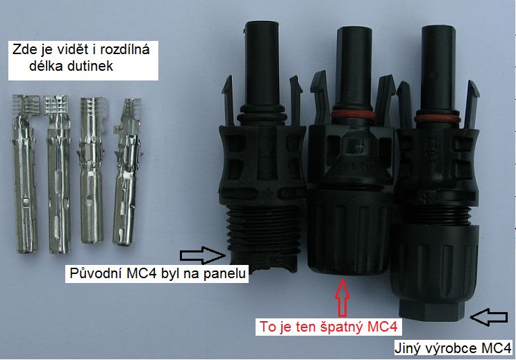

Taková blbost a já měl nervy v kýblu.
Měl jsem špatný kontakt u slučovacího konektoru MC4.
Kupoval jsem náhradní MC4 a jsou různí výrobci, kteří mají trošku jiné zpracování.
Ten "samec" byl o cca 1,5mm kratší, tak jsem jej vyměnil za jiný a už to šlape.
Pamatuji si jak mi prodejce říká: ..... jsou úplně stejné jako klasické MC4 ale trošku levnější .... a to byla ta chyba
Díky všem za pomoc.
Zbyněk
Díky všem za pomoc.
Zbyněk

Zde je vidět ten rozdíl jak v dutince tak délce MC4.
Holt jsem věřil prodejci a šetřil na nejblbějším místě.

stejně mi připadá, že ke kratší dutince patří i kratší plast... Kupuju na aliexpresu ty nejlevnější, namotoval jsem jich už mrak, a zatím se nic podobnýho nestalo.
- Příspěvky: 6810
- Reputace: 937
Re: Mikiki elektrárna
Krátká v dlouhé, případně se ještě ta dutinka vevnitř posunula, takže to tam bylo "natupo" a střídáním tepla/zimy se to rozpojovalo.

Taky si myslím to co psal Cipis
Chyba byla u mne v tom, že jsem použil kratšího samce.
Jsem to při montování neřešil a bral co jsem měl v pytlíku a neměřil.
Prostě kratší samička = kratší sameček
Delší samička potřebuje delšího samečka a je proti přírodě to míchat
