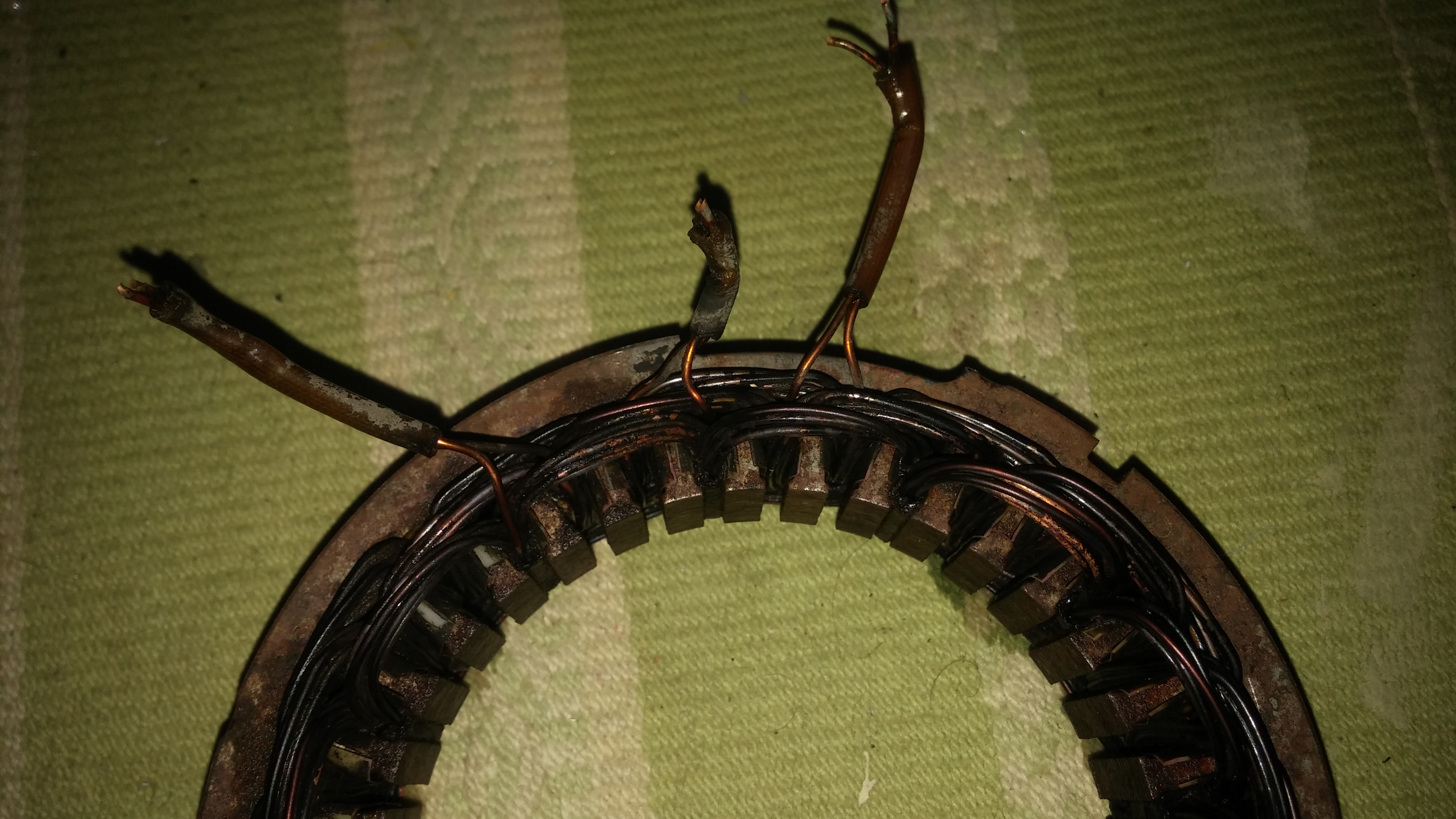

Čau lidi
, snad nevadí že oživím tohle vousatý téma. Zakládat další téma nebudu, vrznu to sem sem se to hodí. Dostaly se mi pod ruku zase dva altiky a při přechozím příspěvku jsem neměl moc fotek ze stavby, tak to snad napravím. (Opravdu 45kč s DPH za 1kg je hezká cena a nemohl jsem je tam nechat.)
Altík má 4 kg, tak jsem si na šroťáku proměříl hned dva altíky ze Stodvacítek. Zatím do elektrárny s ním nepočítam, ale rád si opět oživím autoelektrikařinu. A tady se to třeba i někomu někdy hodí. Bral jsem je podle celistvosti rotoru a rovnosti hřídele. Rotor jsem potřeboval funkční, ten neopravím. Stator s diodama mi je celkem fuk, jestli je spálený, ty stejně převinu. Plus opravím i pár nedostatků co se mi nelíbilo na těch předchozích altíkách ver. 1 a 2. Nebude to hned, ale průběžně budu přidávat další foto, jak bude prostě chuť a čas.
Prvně bych chtěl napravit při dalším navíjení statoru rozdílný počet cívek, teď je sjednotím asi na 30z na cívku. Vyhodím ty původní křemíkový diodový bloky, ty měly snad napětí jen někde kolem 50-60V. Chtěl bych místo původního bloku s diodama udělat vlastní usměrňovač tam vrazit cca 10A (?) diody na 1000V. Dovnitř chci i rovnou vrazit regulátor napětí, místa uvnitř bude dost. Nic extra složitýho, je to snad někde z Amatérského rádia. Regulovatelný regulátor s OZ. A v této verzi (nazvěme to třeba ver. 3.0) bych si představoval přilepit epoxidem do rotoru pár malých magnetů. Dostalo se mi pod ruku několik stejných a docela silných magnetků někde ze spoťř. elektroniky, kde po otevření víka původně uspávaly notebooky do SleepModu. Stejná velikost a dramáž. Tak je zneužiju, mám jich docela dost. Mám představu, že díky nim by mi rotor měl generovat při roztočení slabé napětí na další operační zesilovač, který mi pak nahradí spínací skříňku na buzení altíku. Jen z magnetů ho budit nechci, líbí se mi možnost elektronické regulace nastavitelného napětí na baterii. Zkrátka aby při roztočení/zastavení už altík nepotřeboval nic a držel nastavené napětí. Rozočil se skoro bez odporu, zapnul buzení a zase pak i vypnul.
Začal jsem s tou špinavější a horší částí, rozebráni, odvrtání a stažení ložisek + "repas" rotoru. Běžná atoelektrikařina, návodů je na stodvacítkový altíky dost... Stator s víky příjde na řadu později. Hlavně nechci nikam vrtat do rotoru-kvůli vyvážení, tak magnety plánuji přilepit rovnoměrně ze spodu těch pólových nástavců. Očistil jsem ten sajrajt na rotoru, oblepil páskou co nemá být černé a stříkl černou + přestřikl i bezbarvým lakem, ať se trochu zlepší izolace na rotorovém vinutí. Líznul jsem soudruhem a šmirglem i sběrací kroužky no a na závěr připojil na napětí. Zatím vše co jsem stihnul udělat. Zbytek zase postnu později. Musím si teď sehnat ložiska, lakovaný drát na stator a čistič na karburátory na umytí sajrajtu z břemenových vík se statorem + zapřemýšlet nad tím hlavním-plošnákem do altíku. Zatím zdar.

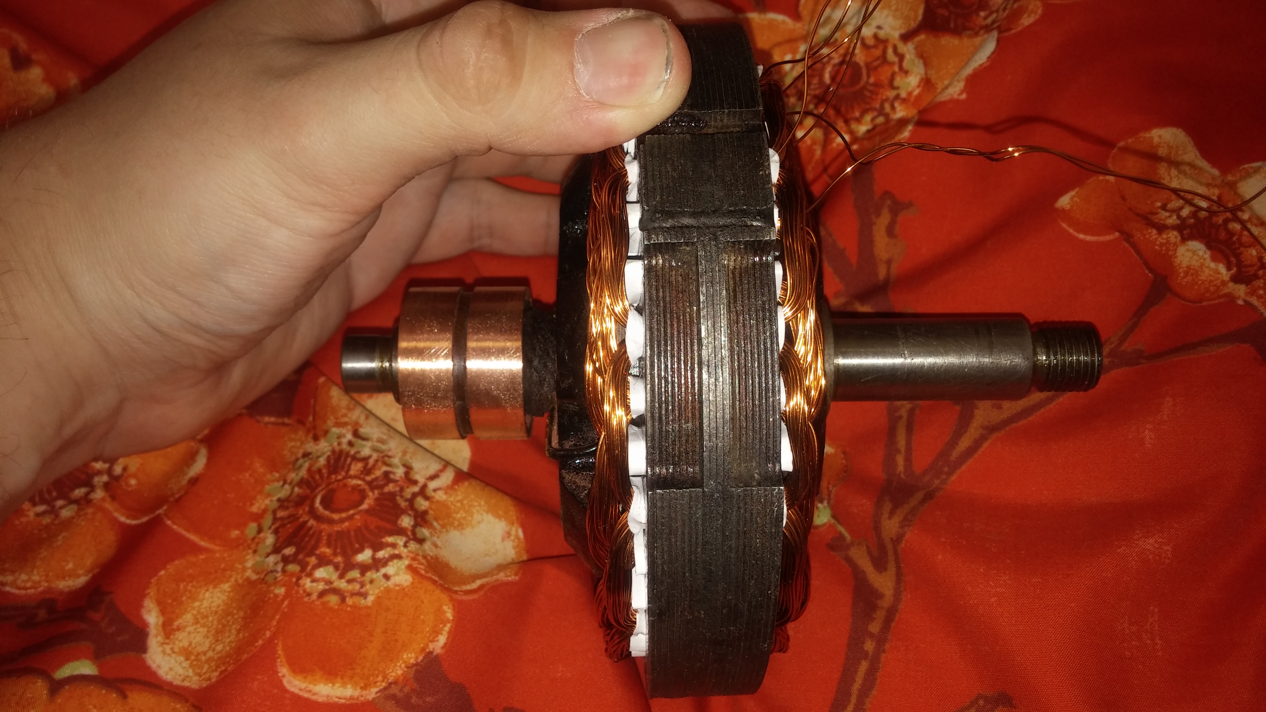

Tak jsem zase lehce pokročil, povedlo se mi rozmotat, očistit a nabarvit stator. Přihodím pár fotek. Jednu půlku z té drbárny mám za sebou. Teď ještě musím navinout ten nový stator, očistit víka a vyměnit ložiska s uhlíky, demontovat diodový blok a udělat ten regulátor s usměrňovačem.
Ty magnety potřebuju do statoru proto, abych se nespoléhal jen na remanentní magnetismus. Ten časem po vypnutí slábne a proto se jen na něj nechci spoléhat. Blahé paměti vzpomenu, že s remanentním magnetismem se pracovalo snad na dynamech v autech. Když se nechtělo dynamu vyrábět, muselo se na chvíli připojit na napětí a roztočit jako elektromotor, aby se ten magnetismus ve vinutí oživil. Navíc je to hodně slabý magnetismus a aby něco to vinutí naindukovalo, potřebuje altík vysoké otáčky a to je u pomalobězných strojů trochu problém. Ja budu chtít po roztočení od magnetů jen nějaké slabší napětí na statoru třeba kolem 4-6V (?) jen pro zesilovač, který po dosažení tohoto napětí sepne budící proud do regulátoru a bude držet seplý zase až do jeho poklesu na pomocných diodách (D) -zpomalení/zastavení altíku. Vlastně chci nějak sloučit ty dvě předchozí schémata do jednoho. Magnety chci zasadit né na kraje rotoru, ale pod ty pólové nástavce na rotoru. Mezi cívku a spodní stranu nástavce. Mají tak 3x3x5 mm. Vlastně čim rychleji se bude rotor točit, bude odstředivá síla držet magnet silněji na místě. Jen si tam lámu hlavu nad tím jak tam vlastně na sebe poskládat S a J těch magnetů na rotoru. Aby mi pak neměly snahu odpadnout.
To pak vyzkouším masazením magnetků a zapnu rotor na baterku na plné buzení a uvidím jakou orientací to bude správně držet.

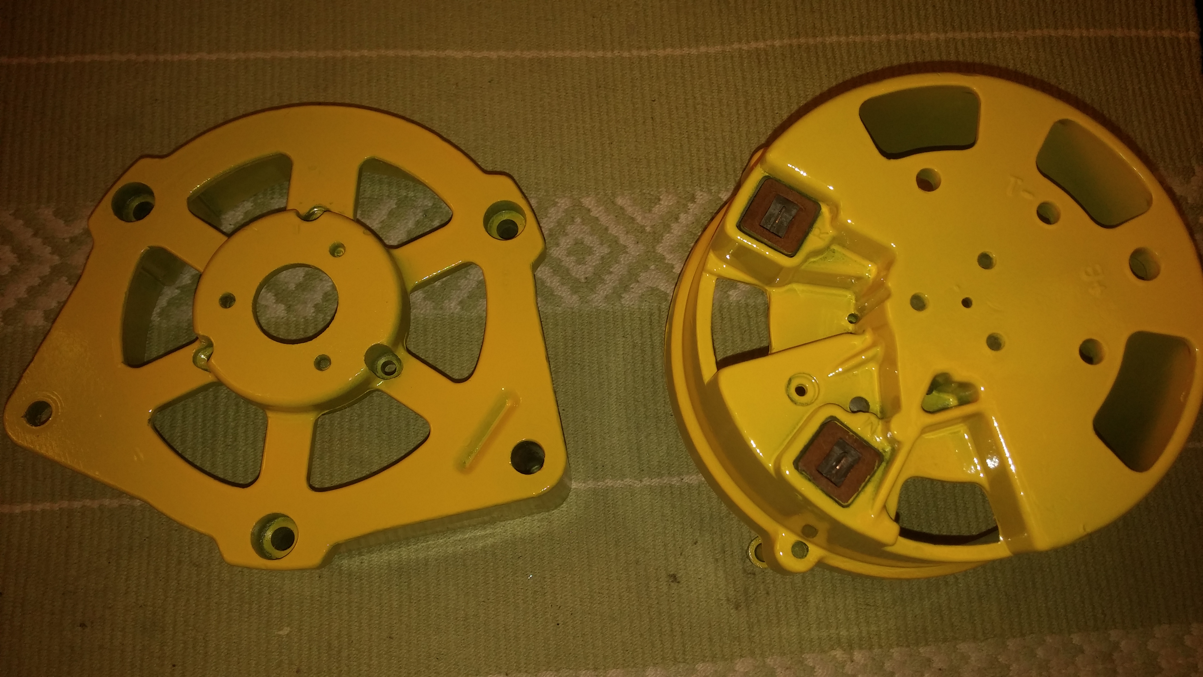

Přidám další krátký foto-update práce za dva dny. Proběhlo očištění mastné špíny z břemenových vík a že to byla docela olejnička, odmaštění, lehké zbroušení šmirglem a nástřik barva+bezbarvý lak. Nejsem nějakej extra "stříkač" a žlutá je prý nejtěžší barva. Tak odpusťte lakýrníci případné nedostatky, ale snad se to i docela povedlo. Teď mi má přijít lakovaný drát CUL 0,5mm tak se ozvu zase na navíjení statoru.

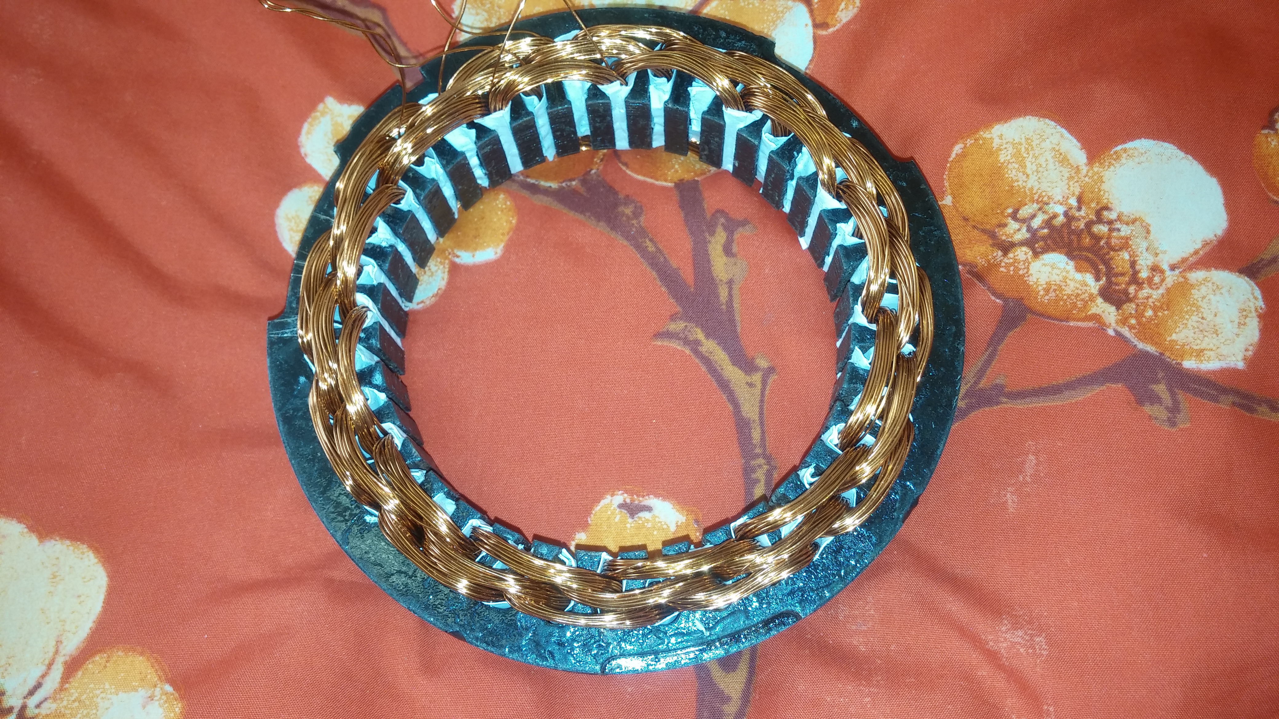

Tak jsem se pomalu pustil do statoru. Ještě jsem ho jednou přestřík větší vrstvou bezbarvého laku-pro sichr další vrstva izolace a ze čtvrtky jsem si vystříh podkladový papír aby mi to vinutí neleželo přimo na železe. Zvolil jsem ale pro sichr 21z na cívku. Přece jen jsem to zkoušel bez toho papíru a nechtěl bych to fakt přemotávat, těch 25z se mi už pak s podkladovým papírem zdálo moc. Přeci jen je to pak o 50z míň na jednu fázi. Tedy celkem je navinuto na fázi 12x21z drátu CUL 0,5mm. Udělal jsem si z papíru předlohu, podle které jsem motal a motal..Cívky se vlastně motají jako jedna cívka-stejným směrem, jen se po 21 otočeních postupně rozdělí. pak si je provizorně fixnul lepící paskou a tu po naskladání do statoru oddělal pryč. Cívky pak po navinutí musíme roztáhnout a otočit o 180° ,aby se změnil na každé sudé směr vinutí S-J-S-J...(viz obrázek). Zbýva mi ještě někdy v týdnu dodělat L3. Pak jsem zas hodím nějaký to foto.

Hurá, našel jsem trochu času a konečně jsem domotal celý stator. Tak přihodím zase pár fotek. Po navinutí jsem cívky proměřil multimetrem na celistvost vinutí, tam jsem asi s desetinovou odchylkou na cca 3.2ohm-jo vím nebrat moc přesně, multimetr není na měření desetinek, ale jen jako orientační měření. A pak vůči statoru i jednotlivá vinutí vzájemně proti sobě-obojí nekonečno. (Jo kdybych našel funkční baterky, tak je prosvítím i Megmetem na 100V, ale to je fakt nepřekonatelný problém..)
Ještě musím to vinutí pořádně fixnout do statoru, provázat a stáhnout provázkem a zastřiknout lakem. (To však až po rychlotestu kolik dají jednotlivé cívky napětí.) No a další krok budou asi ložiska. Narvu tam původní typ radiálních ložisek. Pak vlastně už můžu složit přední víko a do zadního víka nasadit uhlíky, stator a zaměřit si desku na plošňáky. A už místo rozebírání, budu konečně skládat. Tak zase příště....
