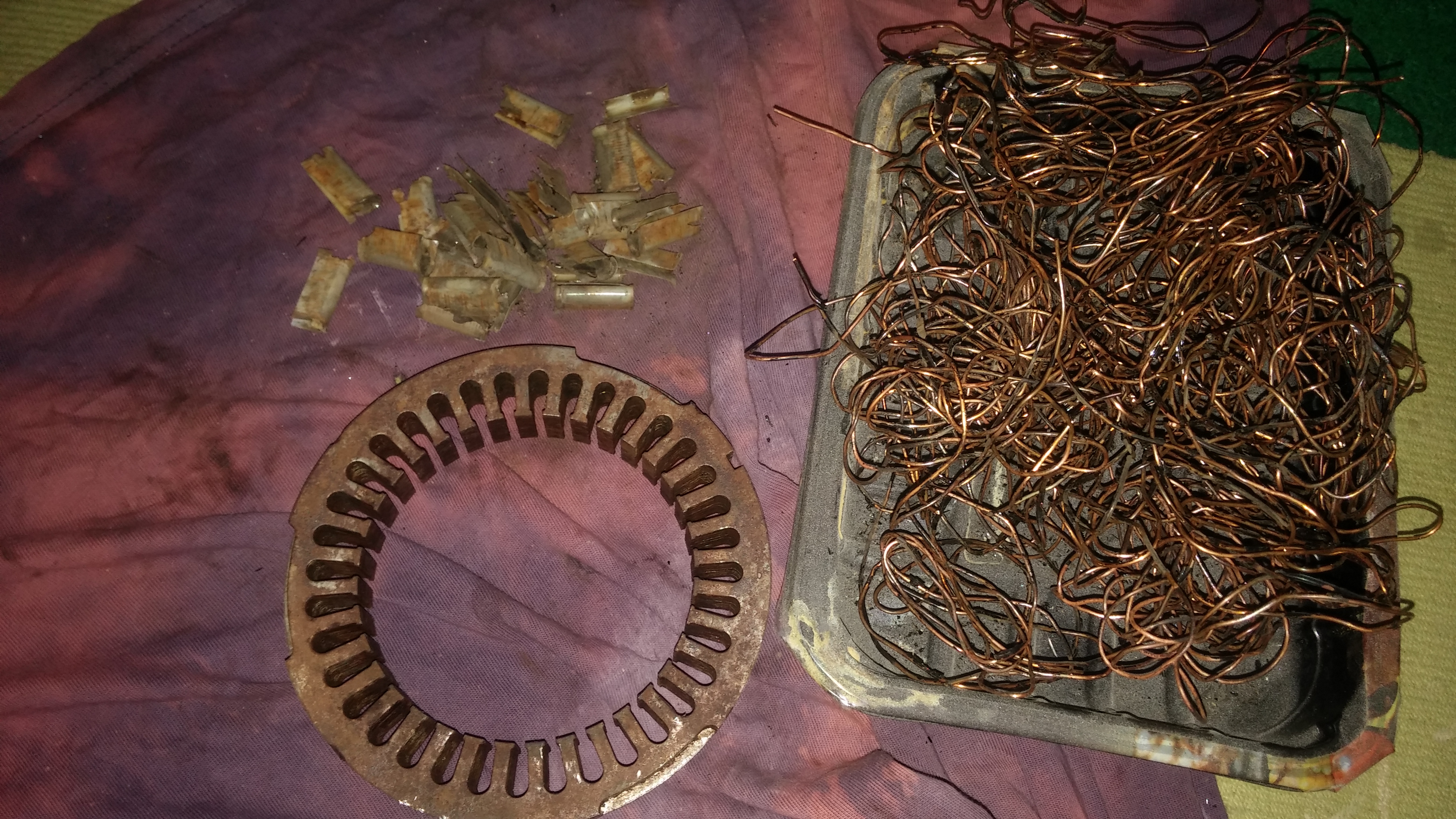

Tak jsem zase lehce pokročil, povedlo se mi rozmotat, očistit a nabarvit stator. Přihodím pár fotek. Jednu půlku z té drbárny mám za sebou. Teď ještě musím navinout ten nový stator, očistit víka a vyměnit ložiska s uhlíky, demontovat diodový blok a udělat ten regulátor s usměrňovačem.

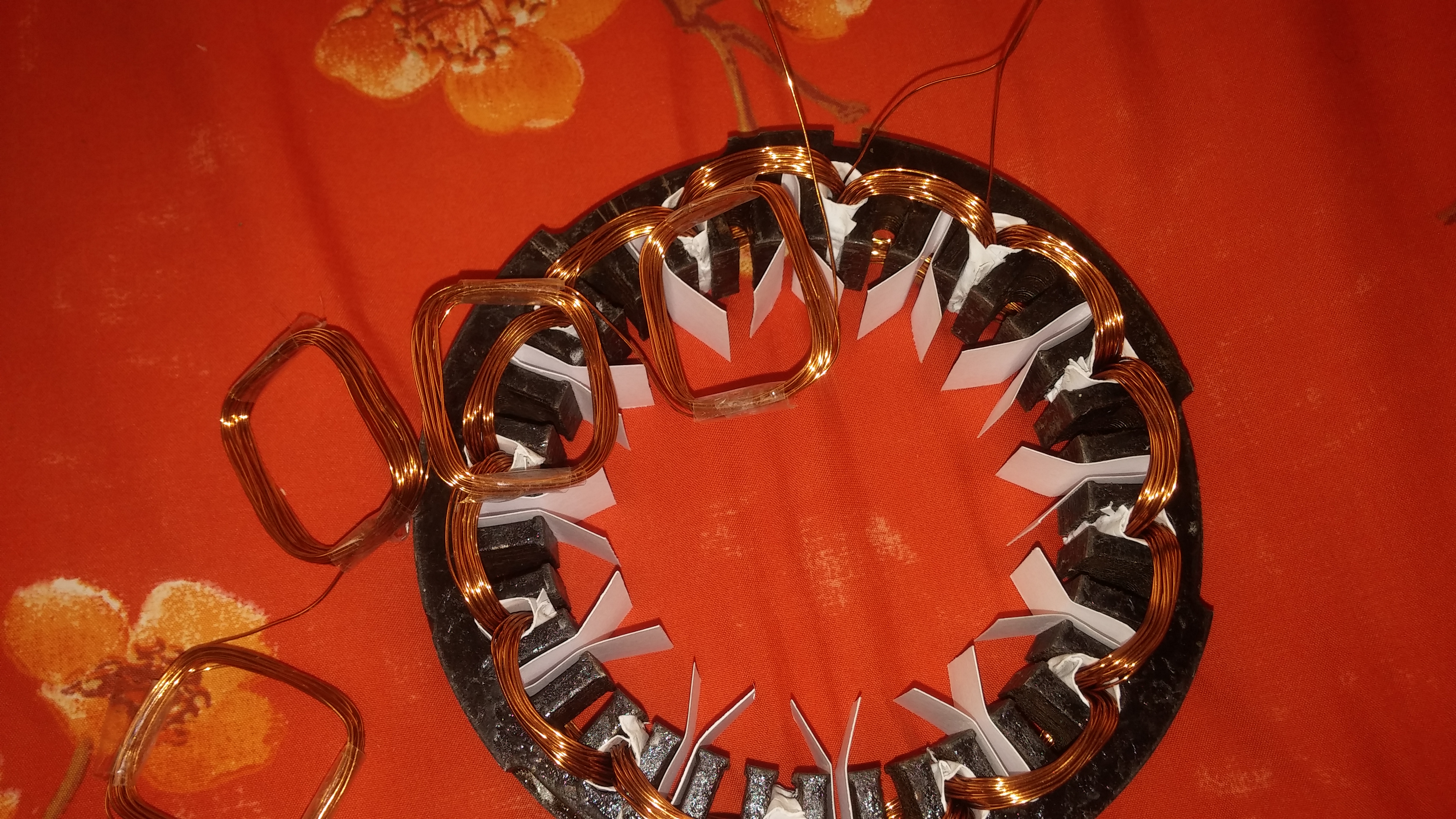

Tak jsem si dneska naordinoval odpočinkovou práci. Usadit magnetky do rotoru. Zjistil jsem si podle kompasu S a J, označil barevnou lihovkou a na nabuzeném statoru je vyzkoušel jak se magnety usadí. Usadily tak jak jsem čekal. Sever magnetu se přilepil na jižní nástavec, tak že zase koukala zelená-J část magnetu z jižniho nástavce a na severním nástavci logicky naopak. Magnetická síla je doslova přilepila. Na obrázku je vyfocená ideální poloha magnetů-rovnoběžně, ale tu kvůli odstředivým silám nemůžu nechat. Magnety jsem vlastně přesunul o 90° na konec nástavce, kde je pak fixnu lepidlem. Asi se tam to magnetické pole bude trochu deformovat, ale nějak v tomhle směru by měly běžet siločáry S-J.
A dál jsem udělal pokus jak zhruba se mi poskládají cívky do statoru. Oproti těm předchozím altíkům dávám teď jednotně 25 závitů na cívku. (Třicet už by bylo moc.) Je to tedy 12 cívek po 25 závitech tj. 300 závitů na fázi. Teoreticky když by vycházelo 0,1V/Závit mělo by to hodit cca 30V na fázi hodně hrubým odhadem. (V 3f soustavě by to pak mělo vycházet ještě o odmocninu ze tří tj. 1,7x víc - Sdružené vs. fázové napětí.) tedy celkem někam na B+ až k cca Uef=50V. A zapojím je pak asi do trojúhelníku, jako původní vinutí.

Přidám další krátký foto-update práce za dva dny. Proběhlo očištění mastné špíny z břemenových vík a že to byla docela olejnička, odmaštění, lehké zbroušení šmirglem a nástřik barva+bezbarvý lak. Nejsem nějakej extra "stříkač" a žlutá je prý nejtěžší barva. Tak odpusťte lakýrníci případné nedostatky, ale snad se to i docela povedlo. Teď mi má přijít lakovaný drát CUL 0,5mm tak se ozvu zase na navíjení statoru.

Tak jsem se pomalu pustil do statoru. Ještě jsem ho jednou přestřík větší vrstvou bezbarvého laku-pro sichr další vrstva izolace a ze čtvrtky jsem si vystříh podkladový papír aby mi to vinutí neleželo přimo na železe. Zvolil jsem ale pro sichr 21z na cívku. Přece jen jsem to zkoušel bez toho papíru a nechtěl bych to fakt přemotávat, těch 25z se mi už pak s podkladovým papírem zdálo moc. Přeci jen je to pak o 50z míň na jednu fázi. Tedy celkem je navinuto na fázi 12x21z drátu CUL 0,5mm. Udělal jsem si z papíru předlohu, podle které jsem motal a motal..Cívky se vlastně motají jako jedna cívka-stejným směrem, jen se po 21 otočeních postupně rozdělí. pak si je provizorně fixnul lepící paskou a tu po naskladání do statoru oddělal pryč. Cívky pak po navinutí musíme roztáhnout a otočit o 180° ,aby se změnil na každé sudé směr vinutí S-J-S-J...(viz obrázek). Zbýva mi ještě někdy v týdnu dodělat L3. Pak jsem zas hodím nějaký to foto.

Hurá, našel jsem trochu času a konečně jsem domotal celý stator. Tak přihodím zase pár fotek. Po navinutí jsem cívky proměřil multimetrem na celistvost vinutí, tam jsem asi s desetinovou odchylkou na cca 3.2ohm-jo vím nebrat moc přesně, multimetr není na měření desetinek, ale jen jako orientační měření. A pak vůči statoru i jednotlivá vinutí vzájemně proti sobě-obojí nekonečno. (Jo kdybych našel funkční baterky, tak je prosvítím i Megmetem na 100V, ale to je fakt nepřekonatelný problém..)
Ještě musím to vinutí pořádně fixnout do statoru, provázat a stáhnout provázkem a zastřiknout lakem. (To však až po rychlotestu kolik dají jednotlivé cívky napětí.) No a další krok budou asi ložiska. Narvu tam původní typ radiálních ložisek. Pak vlastně už můžu složit přední víko a do zadního víka nasadit uhlíky, stator a zaměřit si desku na plošňáky. A už místo rozebírání, budu konečně skládat. Tak zase příště....
