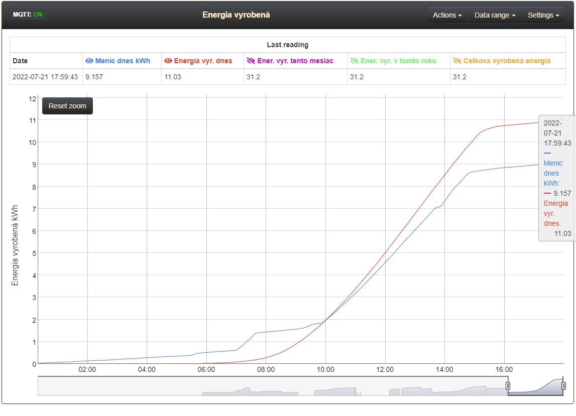

Tak sa mi FVE po prerábke cez víkend už podarilo skúšobne sprevádzkovať.
Teraz už napájam z FVE komplet všetky spotrebiče v dome a z prebytkov zohrievam vodu. Samozrejme že nemôžem súčasne použiť viac väčších spotrebičov, ale to mi vôbec nevadí.
Ak by som len predsa potreboval niečo zapnúť súčasne, tak si ten spotrebič prepínačom prepnem na DS.
Včera som zapojil už aj vyťažovač na ohrev vody.
O 15:00 bola už voda zohriata na 70°C a vypol termostat, na vyššiu teplotu sa už nastaviť nedal.
Dnes som to testoval, výkon do špirály sa reguloval podľa prúdu do akumulátora. Pri zapnutí väčšieho spotrebiča sa vyťažovanie preruší, alebo sa zníži výkon do špirály.
Tak zhruba po 15:00 to už ostávalo v paneloch. Okrem zohriatia vody sa oprali aj dve pračky.
Za dnešok mi to do teda vyrobilo 11,03 kWh.

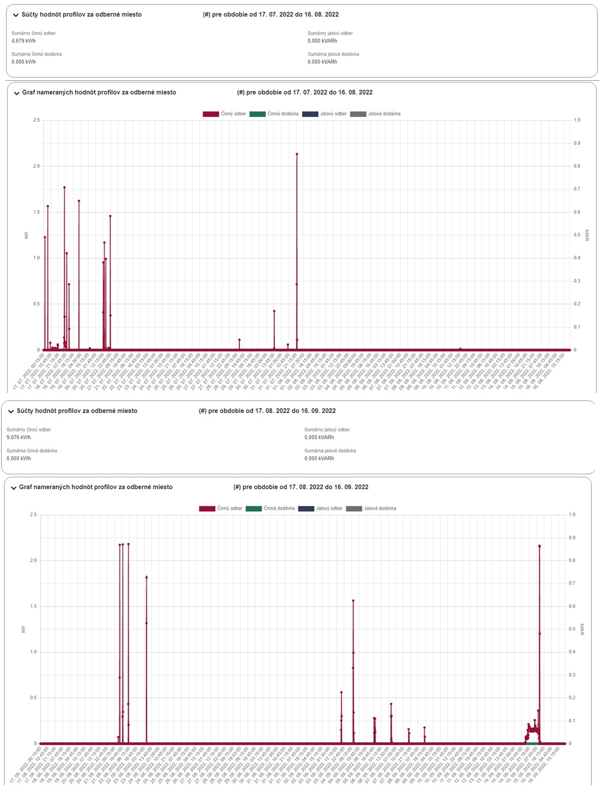

Dnes som sa pozrel na PORTÁL ENERGETICKÝCH DÁT, tak tento graf ma potešil.

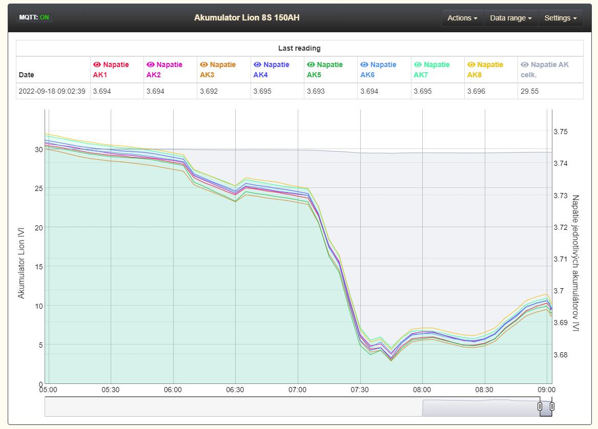

Moju FVE po prerábke už prevádzkujem vyše 60 dní. Teraz už s nej napájam celý dom aj s ohrevom vody, okrem kúrenia.
Ako som už písal veľké spotrebiče ako el. rúru, varnú dosku (jedna fáza) a pračku, nemôžem zapínať súčasne, zatiaľ nemám žiaden problém takto fungovať.
Ak sa hreje voda, tak pri zapnutí spomínaných spotrebičov, alebo pri odbere nad 900 W sa ohrev vody preruší, toto mi ovláda LK3.
Za túto dobu mi FVE vyrobila už 404,73 kWh.
Za túto dobu som z DS odobral len 13,755 kWh, to bolo väčšinou pri zamračenej oblohe na viac ako dva dni a veľké spotrebiče išli z DS.
Teraz v piatok som ešte pripojil 8 ks 150 Ah Li-ion akumulátorov a záložný 2 kW menič. Tento menič zatiaľ nebudem používať. Možno časom ak doriešim dáku plynulú triakovú reguláciu ktorá mu nebude vadiť, tak ho pripojím len na bojler.
Napätie na jednotlivých 150 Ah Li-ion akumulátoroch monitorujem cez LK3.

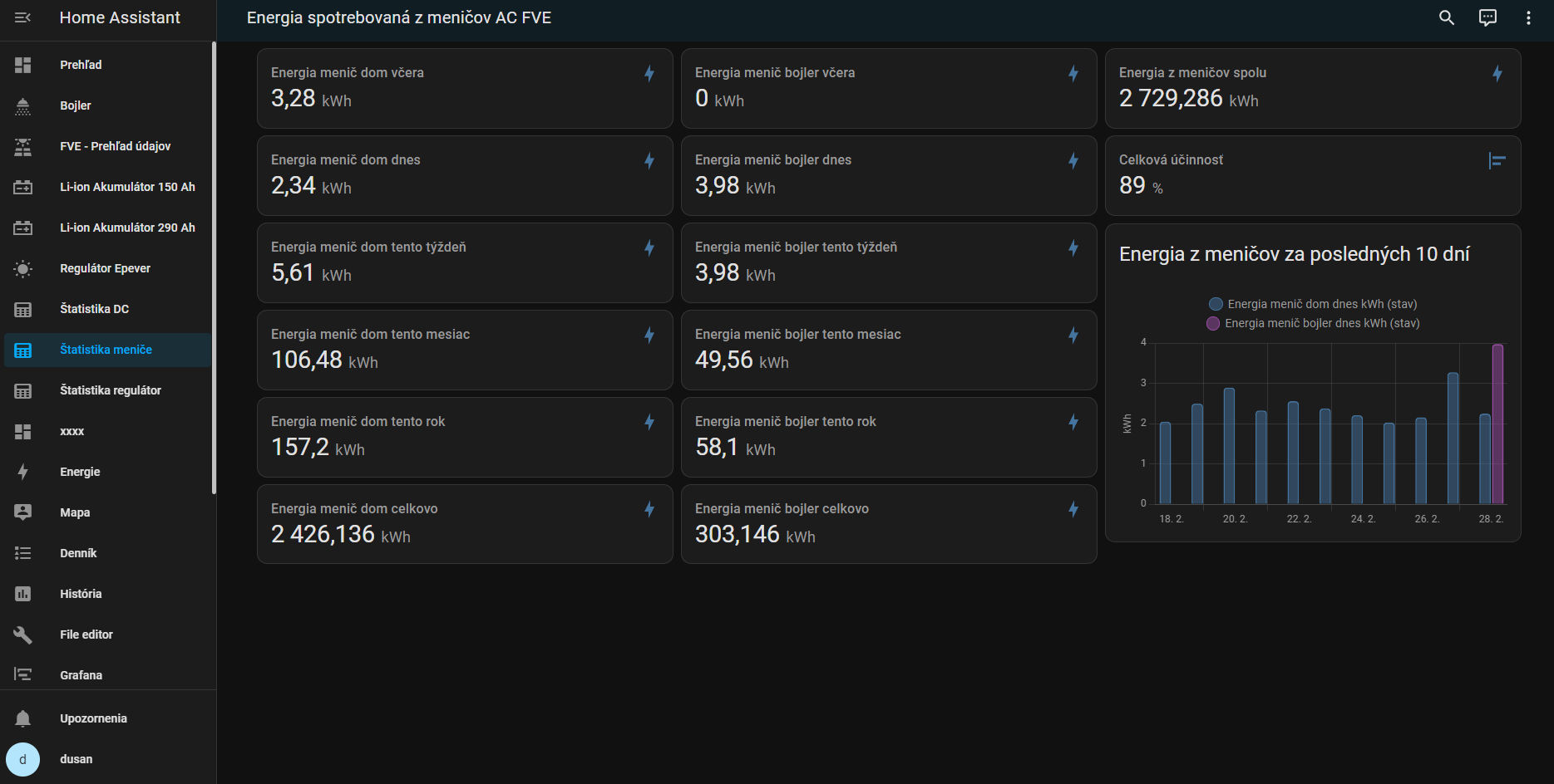

Tak mne FVE z 2220 Wp za február vyrobila 179,6 kWh.
Najlepšia výroba bola 5.2. FVE vyrobila až 12,86 kWh, to je zatiaľ asi moja najväčšia denná výroba.
Teraz vo vykurovacej sezóne neviem posúdiť podľa elektromeru samotnú spotrebu domu z SSE, bez elektrického kúrenia.
Tak musím ešte dorobiť samostatné meranie spotreby, len pre dom bez kúrenia.

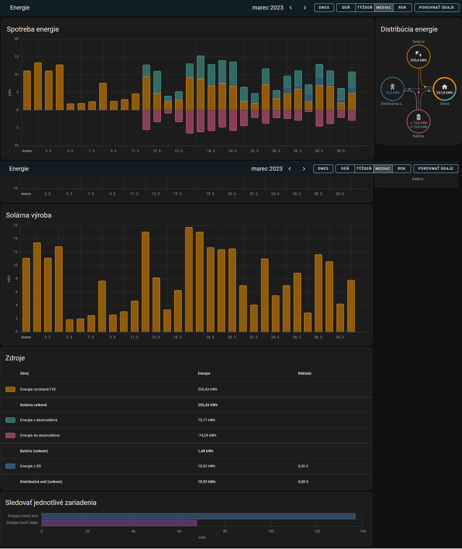

Tak už som sfunkčnil komplet štatistiku cez HA.
Meranie energie do a z akumulátora je len za posledných 20 dní a z DS je len za posledných 5 dní.
Za marec mi FVE z 2220 Wp vyrobila 255,43 kWh.

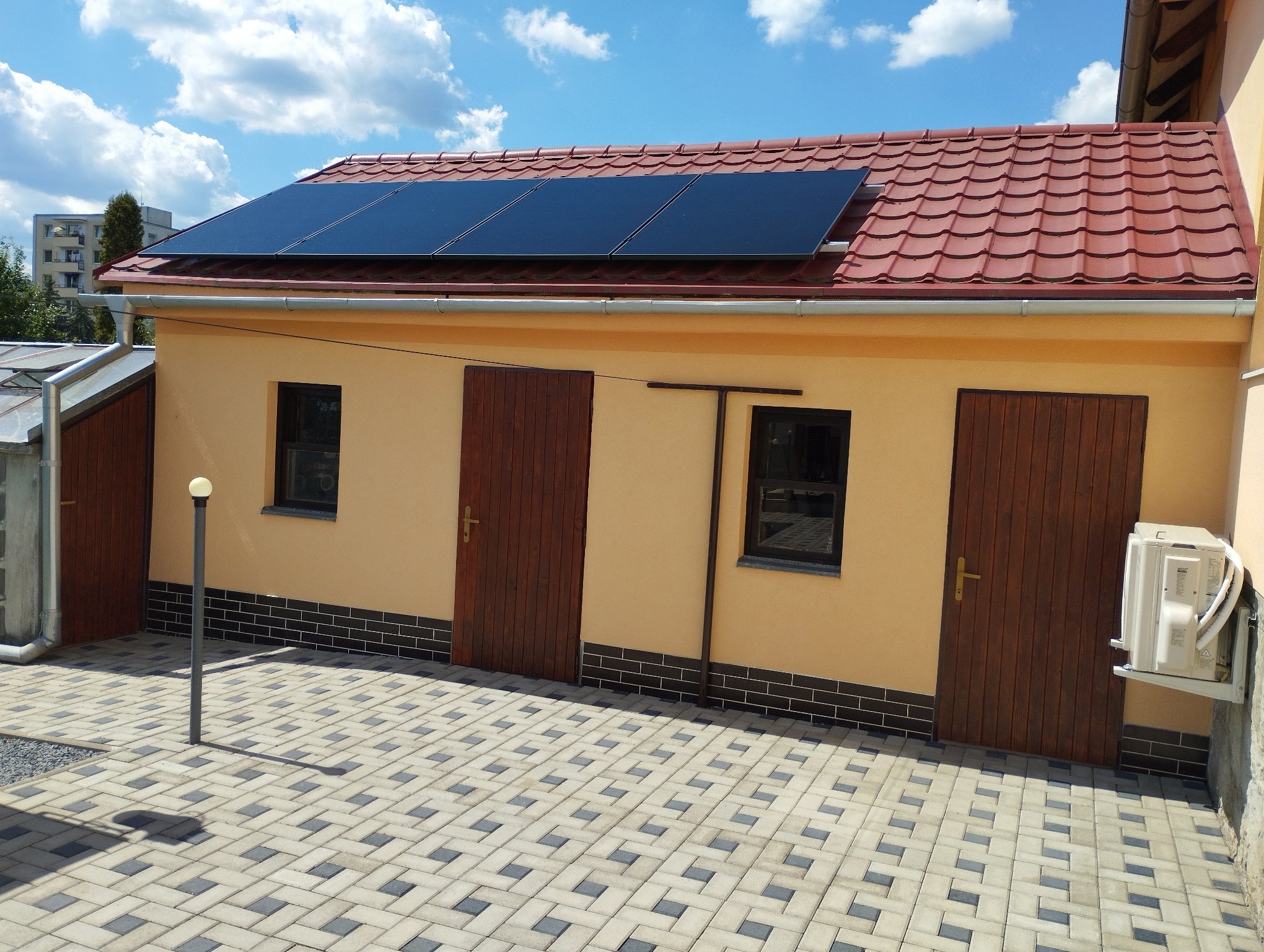

Nadviažem na túto moju tému https://forum.mypower.cz/viewtopic.php?t=11695#p212726
Tak som sa rozhodol pre klimatizáciu Toshiba Shorai Edge s wifi.
Klímu mám už namontovanú, vyskúšal som všetky jej funkcie, chladenie, kúrenie a odvlhčovanie a som s ňou nadmieru spokojný. Návratnosť neriešim, FVE je mi koníčkom, teraz už na dôchodku.
Na klíme sa dá nastaviť jej príkon na 50%, 75% a 100% tak to budem vedieť prispôsobiť mojej FVE.
Podarilo sa mi ju integrovať aj do Home Assistant, tak asi nebude problém ju ovládať aj podľa toho koľko prebytkov budem mať z mojej FVE.
Ovládanie klímy funguje aj cez mobilnú aplikáciu.

Keďže u mňa nastalo zopár zmien, tak som sa rozhodol, že to tu idem trochu zaktualizovať.
Po roku používania meniča Epever sa menič rozhodol, že to vzdá a pokazil sa. Tento menič som používal len na ohrev vody. Menič som reklamoval, tak mi poslali nový, no teraz bude už len ako záloha.
Počas reklamácie som ho nahradil starým meničom Victron 3000 VA, no rozhodol som sa že ho tam už nechám, lebo je oveľa tichší ako Epever.
Potom som ešte pridal k jestvujúcim panelom štyri panely 435 Wp, orientované na východ, takže som regulátor EPEVER -150VDC/80A o niečo prepaneloval (3960Wp).
Tento výkon teraz nevyužijem, lebo som obmedzený regulátorom, ale pri horšom počasí toho využijem o niečo viac.
Ešte tu dám spotrebu energie od distribútora, to zníženie v letných mesiacoch sa mi celkom páči.
Teraz dosť často využívam aj klímu, celá spotreba je len z mojej FVE.
A ešte pridám aj štatistiku z HA. Tu nemám ešte započítanú spotrebu DC energie čo používam na dobíjanie akumulátorov v el. spotrebičoch, ako kosačka, bicykel a iné drobné náradie.
