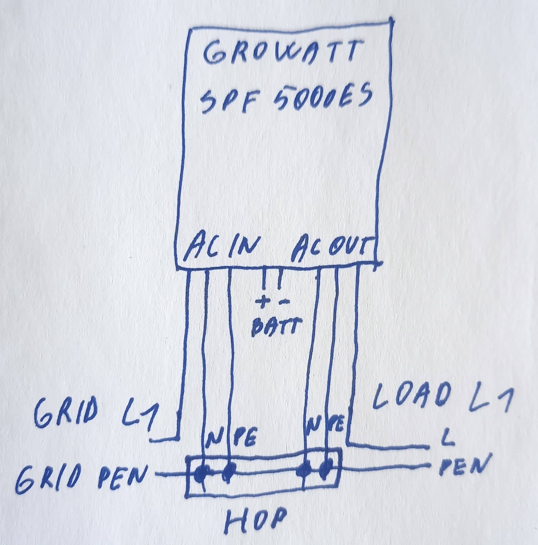

Ahojte zalozil som toto vlakno lebo som spamoval kolegu.
Mam novy menic Growatt SPF5000ES a potreboval by som radu ako ho zapojit na Grid bez prietokov pomocou bypass funkcie ktoru ma vsebe.
Menic ma na AC IN tri svorky L/N/PE a na AC OUT tiez L/N/PE
Z rozvadzaca mi ide kabel 3x4mm L/N/PE kde mam Fazu L1 distribucka.
DO rozvadzaca mi ide naspat kabel 3x4mm L/N/PE vystup z menica.
Oba kable maju spojeny nulak aj zem v rozvadzaci na jednej svorkovnici odkial to pokracuje do vsetkych miesnosti.
A zaroven je svorkovnica prizemnena CU16mm na dve 2m tyce o ktore su prizemnene aj panely.
Doteraz som pouzival cinsky menic bez Gridu a prepinal som na grid pomocou ATS vsetko bolo vporiadku.
No neviem ako presne v tomto pripade pripojit ten Growatt.
Bude takto zapojeny menic na Grid vporiadku ?

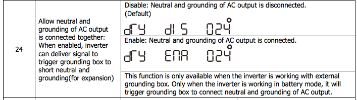

V nastaveni je aj Parameter 24 o ktorom som sa nikde nic viac nedocital a tak neviem na co konkretne sluzi.

Growatt SFP5000ES Parameter 24
Growatt SPF3500ES Tento parameter neobsahuje.

Ten parameter 24 by som nechal na Default.

Akoze ja by som to celkom rad aj spravil podla predpisov nech je to tip top no jednoducho sa to neda kedze privodny kabel do domu mam 5x4mm a kedze potrebujem 3fazy nulak a zem nemam ako oddelit nulak od DS. Ale aby som to niak uzavrel ako teda mozem zapojit ten Growatt? Normalne zapojim vsetky 3vodice na AC IN aj OUT a privediem vsetky N a PE z tychto vystupov na jeden HOP? Cize N aj PE na AC IN aj na AC OUT bude trvalo spojena a AC OUT z menica pojde do baraku s tym ze bypass menica bude prepinat L na zaklade stavu batérie? Je to takto ok?

Za mne to ani nijak jinak nejde

Mám stejný měnič GroWatt SPF5000ES a mám jej zapojený tak jak je to i popsané v návodu. AC-IN z domovního rozvaděče L,N,PE a AC-OUT zpět do rozvaděče do samostatné svorkovnice N, L do jističů jednotlivých okruhů a PE je jasné. Nezaznamenal jsem prozatím problém vč. chodu proudových chráničů.

bednar píše:Mám stejný měnič GroWatt SPF5000ES a mám jej zapojený tak jak je to i popsané v návodu. AC-IN z domovního rozvaděče L,N,PE a AC-OUT zpět do rozvaděče do samostatné svorkovnice N, L do jističů jednotlivých okruhů a PE je jasné. Nezaznamenal jsem prozatím problém vč. chodu proudových chráničů.
Jen se hloupě zeptám a ta samotná svorkovnice N je pak spojená se svorkovnicí N v rozvaděči? Protože pokud není tak nemůže být uzavřený okruh spotřebičů pověšených na fázi měniče. Znamenalo by to překopat N vodiče které jsou napájeny měničem na tu samostatnou svorkovnici N. Další varianta je přepínat i N i L ale to mi postrádá smysl. Když měnič skočí do bypassu tak stejně propojí L in s L out a to samé by mělo být i s N in a N out, aby byl zase zajištěn okruh spotřebičů z DS. Z toho mi vychází, že je možné přepínat pouze fázi a N in i N out může být propojen natrvalo. Pokud se pletu prosím o vysvětlení.

Ano, přesně tak N vodiče napájené z měniče jsou také na samostatné svorkovnici spolu s N (AC-out) měniče.Camel píše:Znamenalo by to překopat N vodiče které jsou napájeny měničem na tu samostatnou svorkovnici N.
Pravděpodobně ano. Když proměřm napětí mezi L (AC-out) měniče a N (AC-in) tak tam samozřejmě je. Když jsem měnič zapojoval netušil jsem co a jak měnič přepíná a jak se to bude chovat. V návodu zapojení je to také takto nakresleno. Toto řešení mi připadá "čistší" , ale netvrdím, že je jediné možné a jediné funkční.Camel píše:Z toho mi vychází, že je možné přepínat pouze fázi a N in i N out může být propojen natrvalo. Pokud se pletu prosím o vysvětlení.
