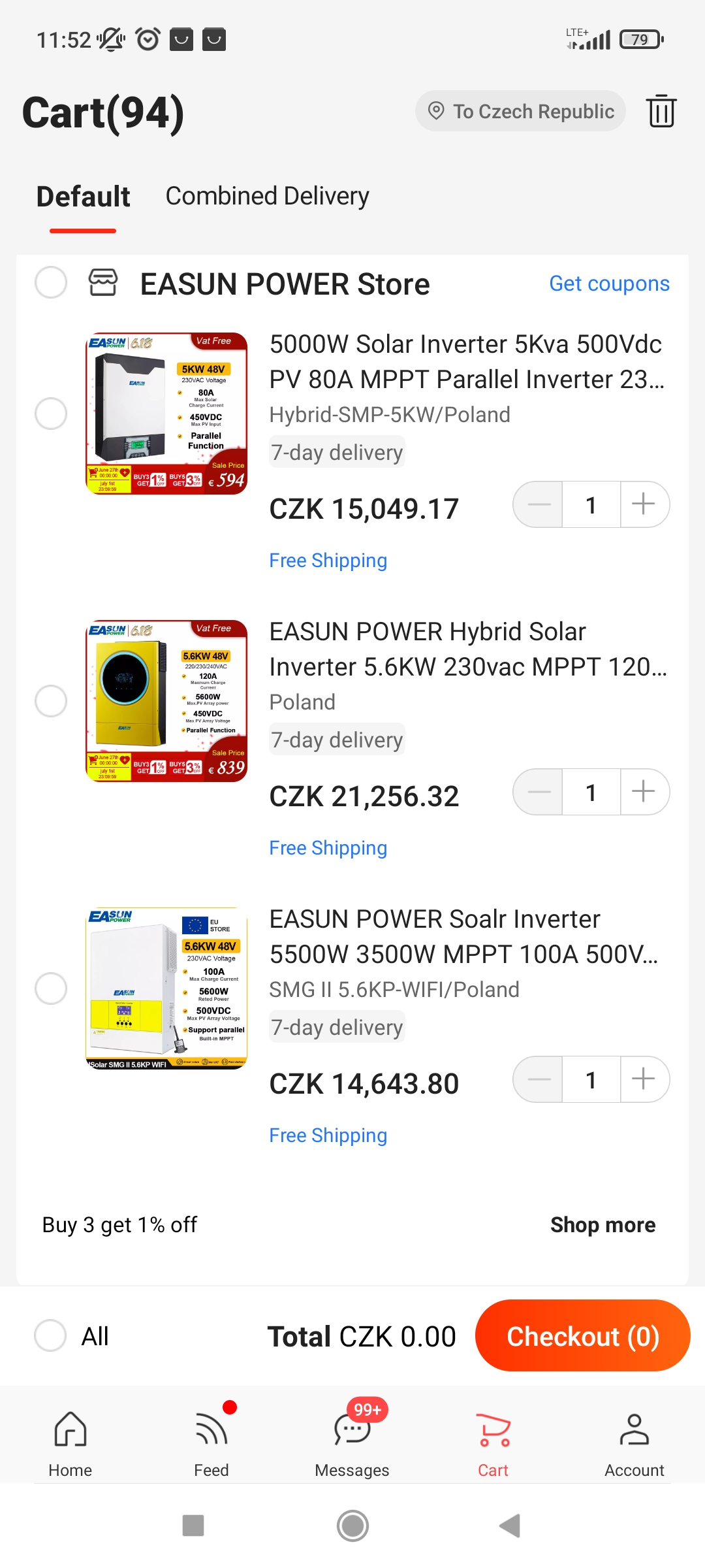

Zdravím kolegové
Nemáte někdo zkušenost s měničem této značky viz obrázek?
Scháním něco jako Axpert king a mpp solar.
Tak aby to nemělo přetoky do DS .
Jen se u této značky nějak ztrácím ve výběru
Díky Foxx
Díky Foxx
