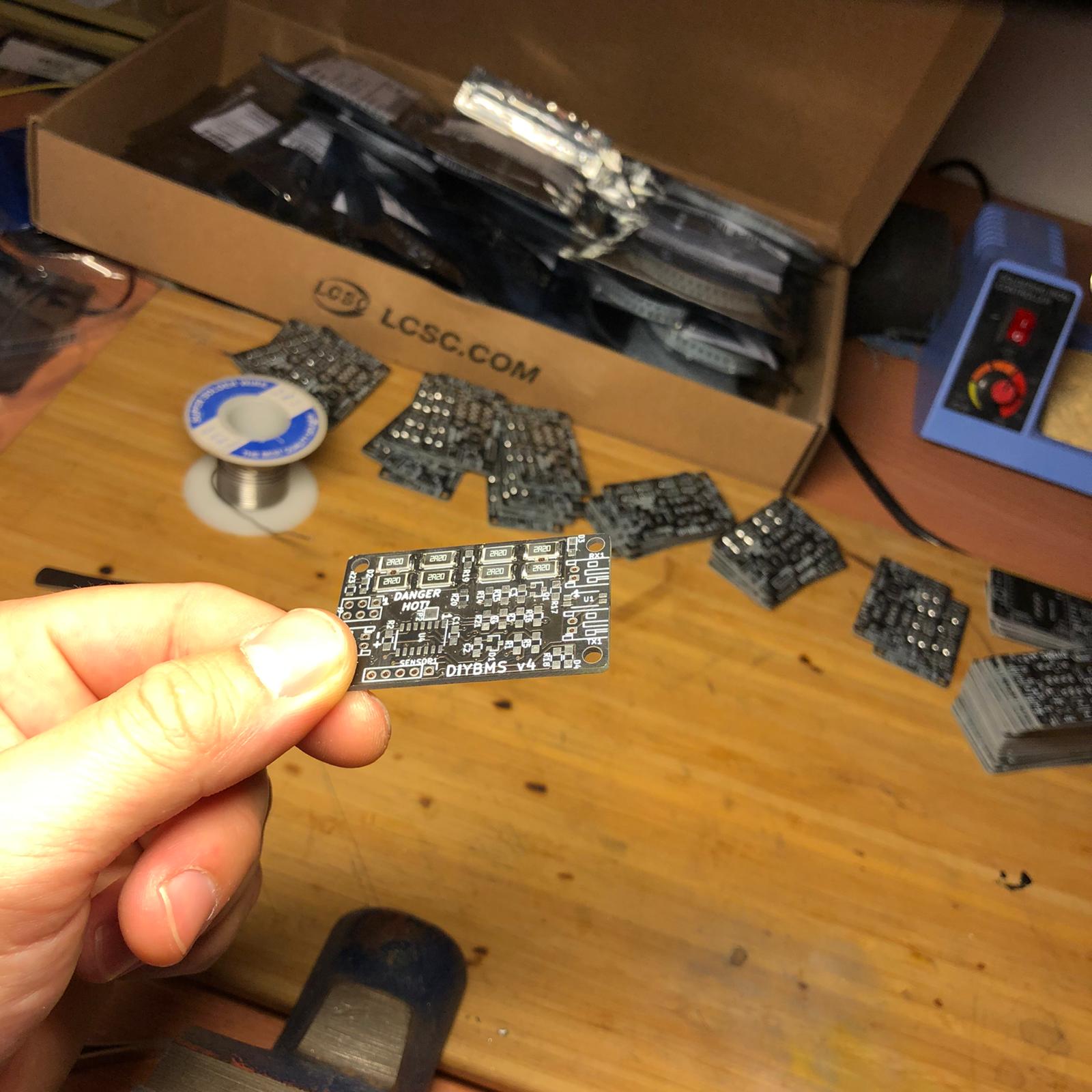

desky na dyibms mám, moc se mi ty originály nelíbí, ale zatím nemám čas to zkompletovat. Chtěl bych to dotáhnout na dyi přelévací BMS, kde se moduly budou montovat přímo na články. Nebo je nějaká nová verze desek od loňska? Co moc nechápu, tak nesmyslně velkej kondenzátor v gate mosfetu pro spínání odporů.

@kodl69: Na jakou verzi máš desky? Na tu v4? https://github.com/stuartpittaway/diyBM ... uit/v4.png

jo, na v4, mám přebytečnejch 5 destiček na ESP8266, na články tak akorát. Budu výhledově dělat svoji verzi modulu, která bude upevněná přímo na článku, minimum drátů okolo...

Tak dorazily desky, většina součástek. Ještě jsem objednal WeMos D1 Mini Pro. Z farnellu mi doteď nedorazily napěťové reference LM4040 v té verzi B, takže jsem musel za nesmyslné peníze objednat ta Ačka, sice mají udávanou přesnost +/- 2 mV ale myslím si, že to je zcela zbytečné.
Taky jsem přišel na to, že moje pájecí stanice na ty 0805ky bude asi moc velké kopyto, chybí mi cvik, občas jsem si hrotem ohřál i něco vedle. Objednal jsem si u Číňana TS100, koukal jsem na ní už dlouho, tak mám aspoň důvod
Po odborné diskuzi návštěvě výzkumného ústavu u Majkla jsem doobjednal ještě 30 ks háků, takže budu dávat nad každou krokev
Dorazil mi taky aktivní balancer na akumulátory, jen pořád řeším uspořádání článků. Nejspíš to bude jedna police do racku a mezery mezi články vymezím takovými výtisky se zámečky.

Ja uz SMD inak ako na pastu a teplovzduchom (rework station) nepajkujem, da sa aj hrotom, ale pastou + vzduch je to rychlejsie a aj spoje vyzeraju lepsie.

Tak se mi to povedlo oživit, žádný problém nebyl - jediná věc, nepřipájený pad na PCF8574 a zatím jsem nepřišel na to, jak uložit kalibrační konstantu, hlásí mi to "Failed to save". Takže můžu spustit manufaktůru všech desek. Kdyby někdo měl zájem, tak mám materiál na výrobu 50 ks desek na články a pěti kusů na kontrolery, z toho budu potřebovat 30 ks desek a 2 kontrolery.

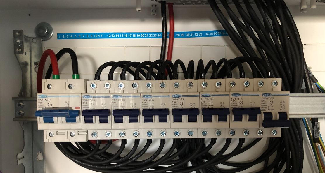

Tak stringy jsem nakonec zapojil takto. V rozvaděči mi chybí ještě přepěťovka a až Bonega přijde s DC jističem na 80 A, tak tohle vyházím.NOPARasito píše:Chtelo by si to lepe pohrat se stringama. Nebal bych se delat i "L" tvary.
4 zbyle ks na pokusy??? Vidim jich 5 nebo 2+3(6string). I 5 ks panelu se da lupnout treba na Siton.
K tasce : jo kluci to tu probirali a brousi to.
