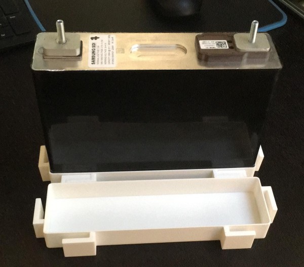

jo, na v4, mám přebytečnejch 5 destiček na ESP8266, na články tak akorát. Budu výhledově dělat svoji verzi modulu, která bude upevněná přímo na článku, minimum drátů okolo...

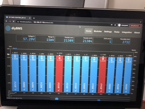

Re: Laboratoř Straškov

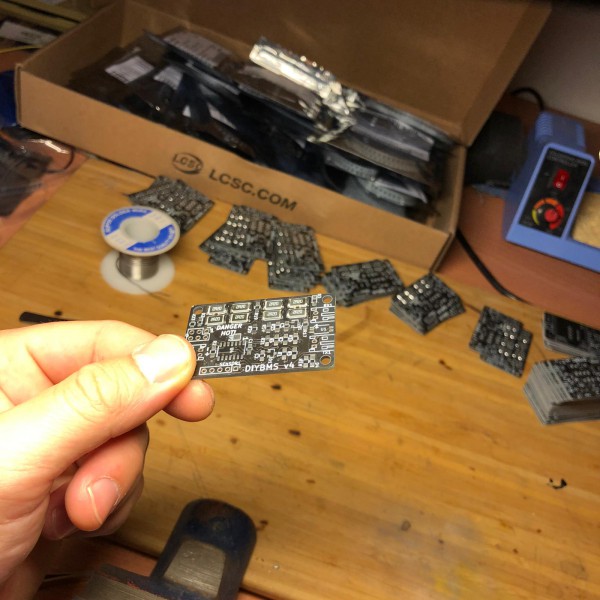

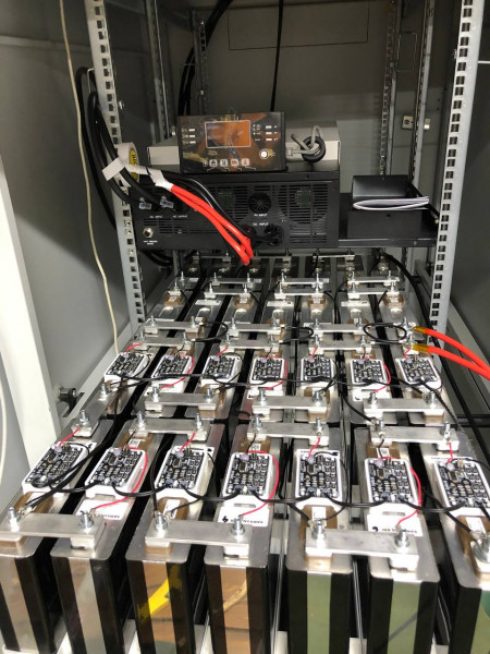

Tak dorazily desky, většina součástek. Ještě jsem objednal WeMos D1 Mini Pro. Z farnellu mi doteď nedorazily napěťové reference LM4040 v té verzi B, takže jsem musel za nesmyslné peníze objednat ta Ačka, sice mají udávanou přesnost +/- 2 mV ale myslím si, že to je zcela zbytečné.
Taky jsem přišel na to, že moje pájecí stanice na ty 0805ky bude asi moc velké kopyto, chybí mi cvik, občas jsem si hrotem ohřál i něco vedle. Objednal jsem si u Číňana TS100, koukal jsem na ní už dlouho, tak mám aspoň důvod
Po odborné diskuzi návštěvě výzkumného ústavu u Majkla jsem doobjednal ještě 30 ks háků, takže budu dávat nad každou krokev

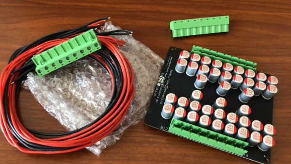

Dorazil mi taky aktivní balancer na akumulátory, jen pořád řeším uspořádání článků. Nejspíš to bude jedna police do racku a mezery mezi články vymezím takovými výtisky se zámečky.
O víkendu bych měl mít vylitou finální podlahu v garáži, takže pak by se to mělo začít trochu hejbat.
Přeju hezký prodloužený víkend a slunce nejen v duši!

Ja uz SMD inak ako na pastu a teplovzduchom (rework station) nepajkujem, da sa aj hrotom, ale pastou + vzduch je to rychlejsie a aj spoje vyzeraju lepsie.

Tak se mi to povedlo oživit, žádný problém nebyl - jediná věc, nepřipájený pad na PCF8574 a zatím jsem nepřišel na to, jak uložit kalibrační konstantu, hlásí mi to "Failed to save". Takže můžu spustit manufaktůru všech desek. Kdyby někdo měl zájem, tak mám materiál na výrobu 50 ks desek na články a pěti kusů na kontrolery, z toho budu potřebovat 30 ks desek a 2 kontrolery.
https://www.youtube.com/watch?v=tNmVvIm17U0

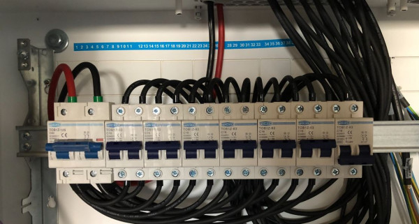

Tak tady je sice malý ale zásadní posun. Domácí elinstalace je ve stavu kdy v domovním rozvaděči volím přepínačem sítě mezi distributorem a "garáží". V garáži je nainstalovaný střídač a 14S2P baterek s DIYBMS. Data z Axperta vyčítám solpilogem a vše hrnu do homeassistenta. Zatím ještě nejsou panely na střeše, takže budu teprve testovat provoz v režimu UPS.
Zbývá mi dořešit 3x2 kW topné těleso v akumulačce, které bych chtěl postupně spínat jako vytěžovač, to prozatím přepnu natvrdo na distributora než se k tomu dostanu.

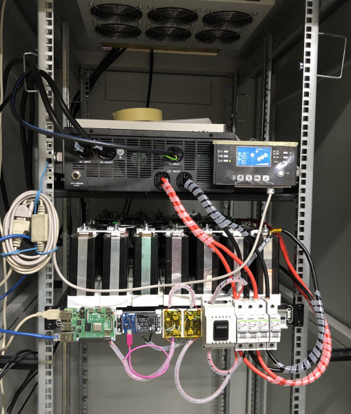

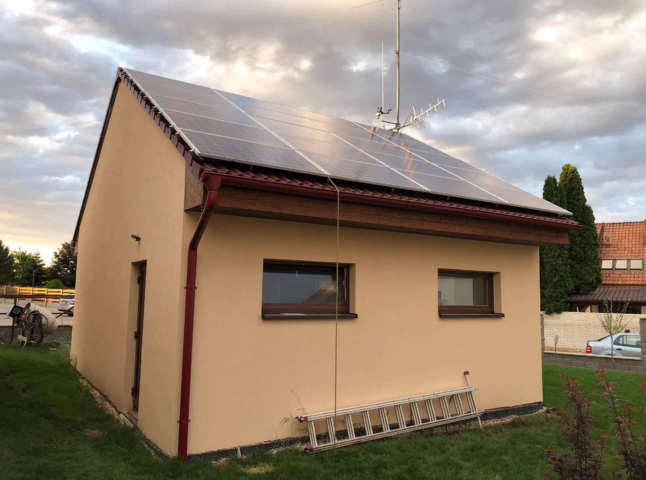

Tak už vše tak nějak jede. Zatím jen jeden string panelů a není pořešení vytěžování. Garáž jede v ostrovním režimu několikátý den, učím se s tím. Chystám poslední materiál a začnou přípravy střešní konstrukce.
- Integrace do Home Assistenta

Kolegové,
včera jsem najel na 100% výkonu, chtěl jsem zdejším přispěvatelům poděkovat za cenné rády nejen v mém tématu.
Letos už s elektrárnou asi blbnutout nebudeme, sezónu jsem nestihl celou, ale věřím že se s tím doma naučíme pracovat a případné rozšiřování bude probíhat až příští rok.
Dnešní ranní káva byla už úplně sluneční a pro mě to byl takový benchmark systému, že to ráno ještě udrží rychlovarnou konvici. Standby spotřebu máme cca 320-400 W podle toho co běží za lednice. Od sedmi hodin ráno víceméně pokrýváme běžnou spotřebu a to máme dnes zataženo, což je pro mě hodně milým překvapením. Přidám za několik dní nějaký energetický report.

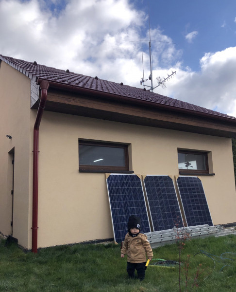

Garáž je jen na rozjezd
https://forum.mypower.cz/viewtopic.php? ... 61#p106098
Další rozšiřování plánuji na východní/západní část střechy domu a pak asi (nebo rovnou) i na tu jižní část, tam bych použil už moderní a výkonné panely.

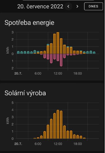

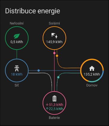

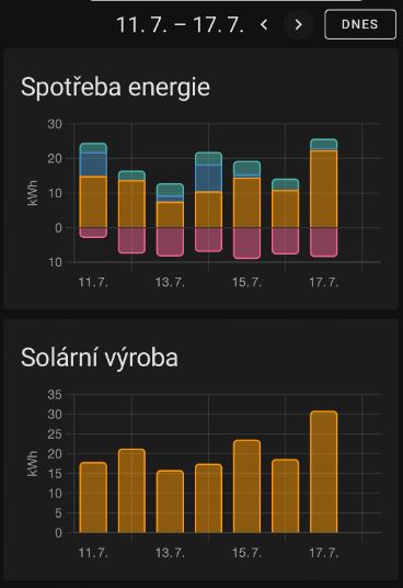

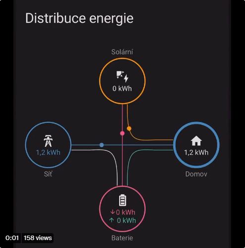

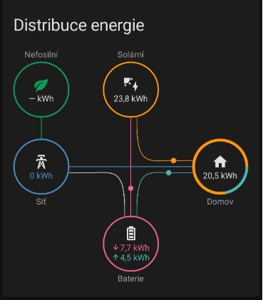

Přicházím se slibovaným energetickým reportem.
Minulý týden to u nás vypadalo takhle: Distribuce: Včerejší den vypadal takhle: Distribuce:

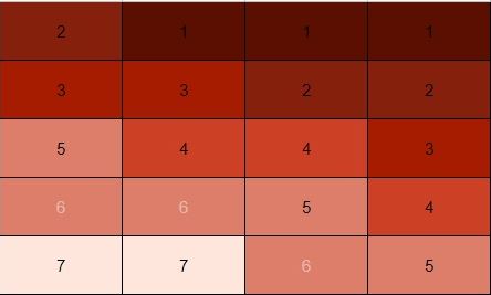

Tak stringy jsem nakonec zapojil takto. V rozvaděči mi chybí ještě přepěťovka a až Bonega přijde s DC jističem na 80 A, tak tohle vyházím.NOPARasito píše:Chtelo by si to lepe pohrat se stringama. Nebal bych se delat i "L" tvary.
4 zbyle ks na pokusy??? Vidim jich 5 nebo 2+3(6string). I 5 ks panelu se da lupnout treba na Siton.
K tasce : jo kluci to tu probirali a brousi to.

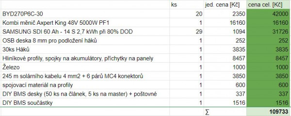

A protože ukázaná platí, tady je rozepsaná investice.
Včera jsem složil zkoušku u ČFA na Elektromontéra Fotovoltaických Systémů, letos chci ještě E2A a poladit to i papírově.
