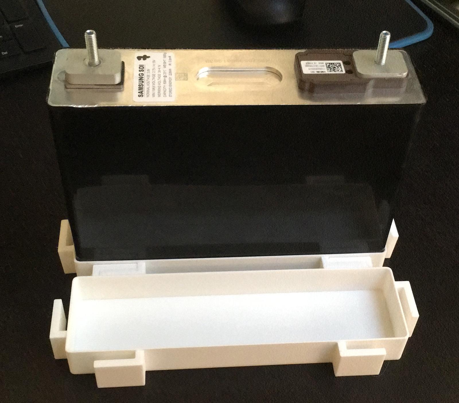

Tak dorazily desky, většina součástek. Ještě jsem objednal WeMos D1 Mini Pro. Z farnellu mi doteď nedorazily napěťové reference LM4040 v té verzi B, takže jsem musel za nesmyslné peníze objednat ta Ačka, sice mají udávanou přesnost +/- 2 mV ale myslím si, že to je zcela zbytečné.
Taky jsem přišel na to, že moje pájecí stanice na ty 0805ky bude asi moc velké kopyto, chybí mi cvik, občas jsem si hrotem ohřál i něco vedle. Objednal jsem si u Číňana TS100, koukal jsem na ní už dlouho, tak mám aspoň důvod
Po odborné diskuzi návštěvě výzkumného ústavu u Majkla jsem doobjednal ještě 30 ks háků, takže budu dávat nad každou krokev

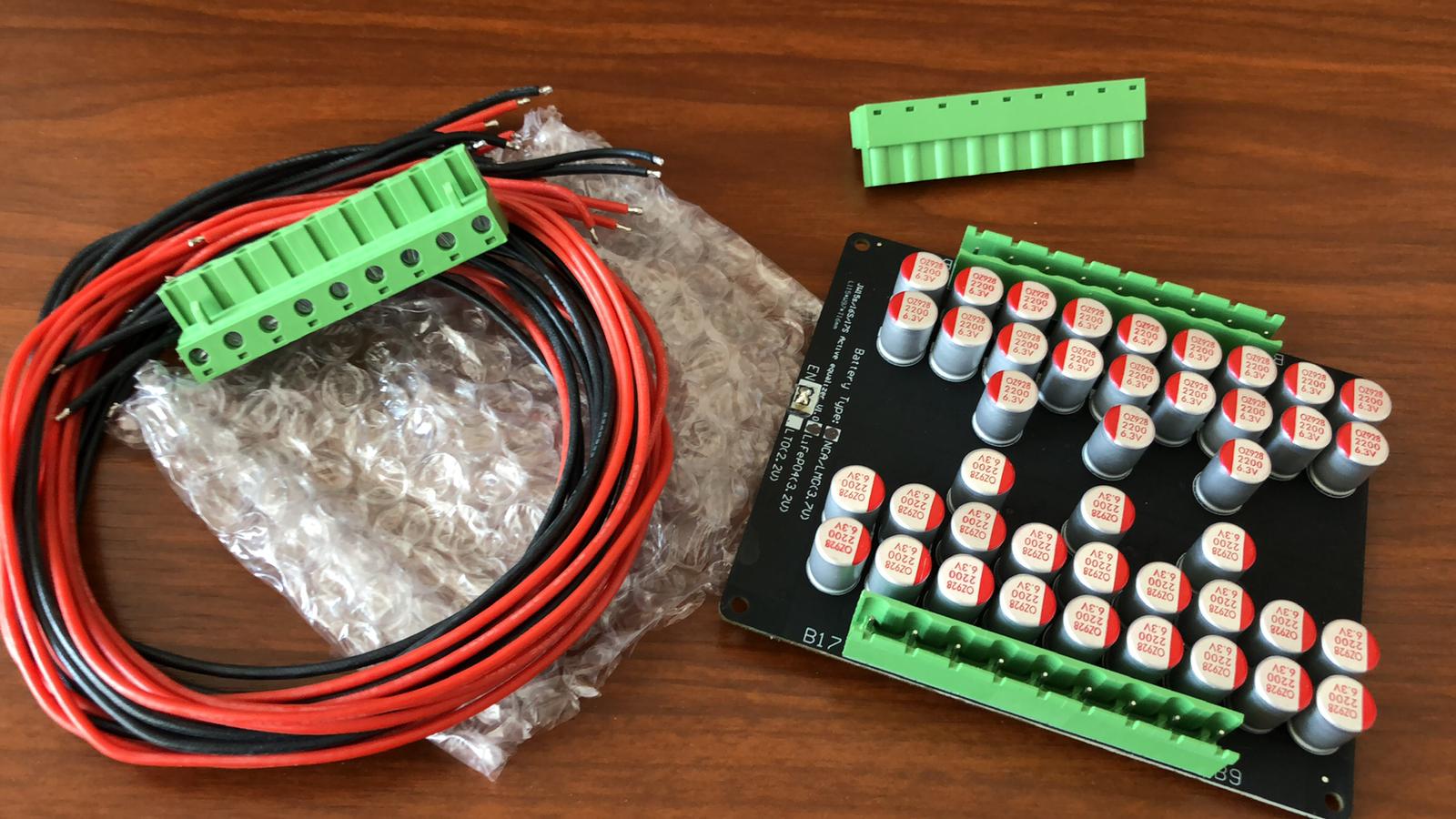

Dorazil mi taky aktivní balancer na akumulátory, jen pořád řeším uspořádání článků. Nejspíš to bude jedna police do racku a mezery mezi články vymezím takovými výtisky se zámečky.

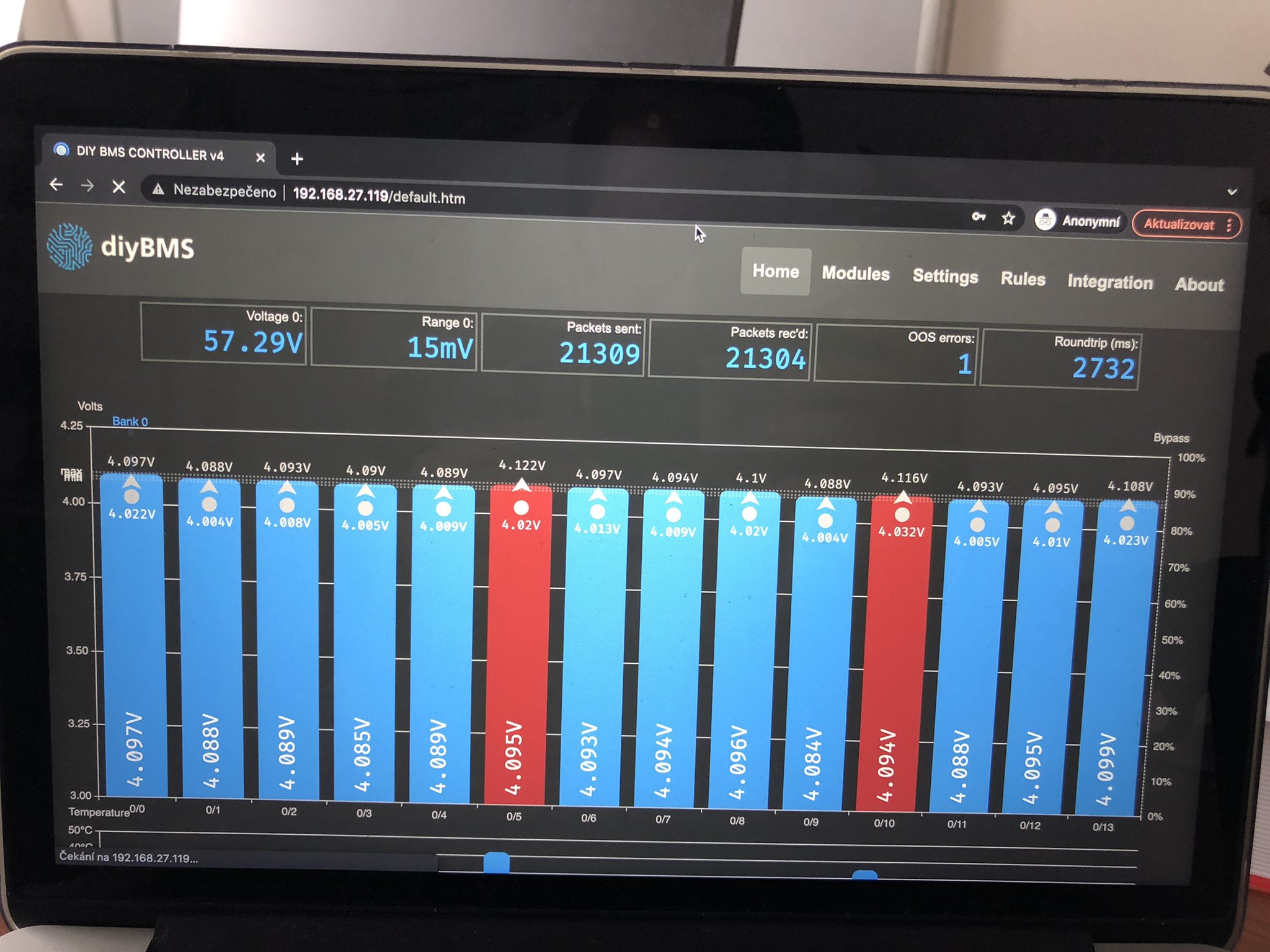

Tak se mi to povedlo oživit, žádný problém nebyl - jediná věc, nepřipájený pad na PCF8574 a zatím jsem nepřišel na to, jak uložit kalibrační konstantu, hlásí mi to "Failed to save". Takže můžu spustit manufaktůru všech desek. Kdyby někdo měl zájem, tak mám materiál na výrobu 50 ks desek na články a pěti kusů na kontrolery, z toho budu potřebovat 30 ks desek a 2 kontrolery.

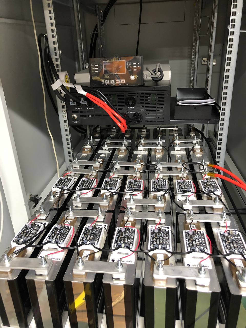

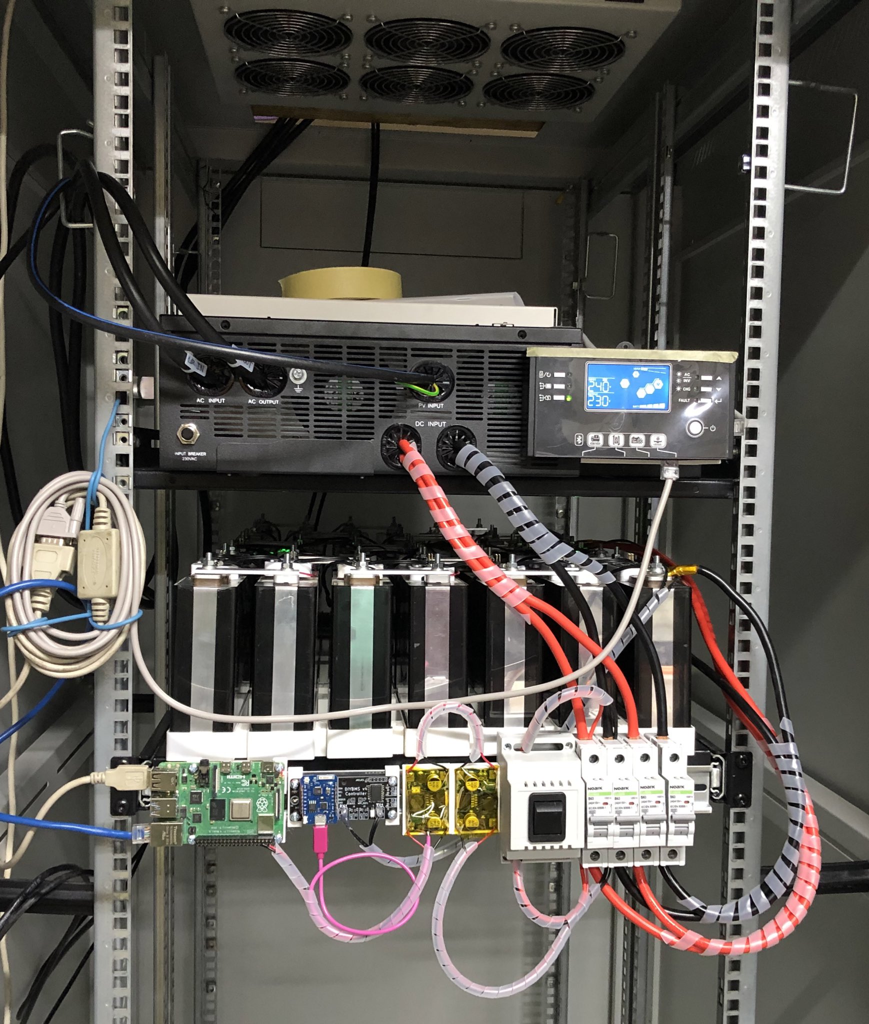

Tak už vše tak nějak jede. Zatím jen jeden string panelů a není pořešení vytěžování. Garáž jede v ostrovním režimu několikátý den, učím se s tím. Chystám poslední materiál a začnou přípravy střešní konstrukce.

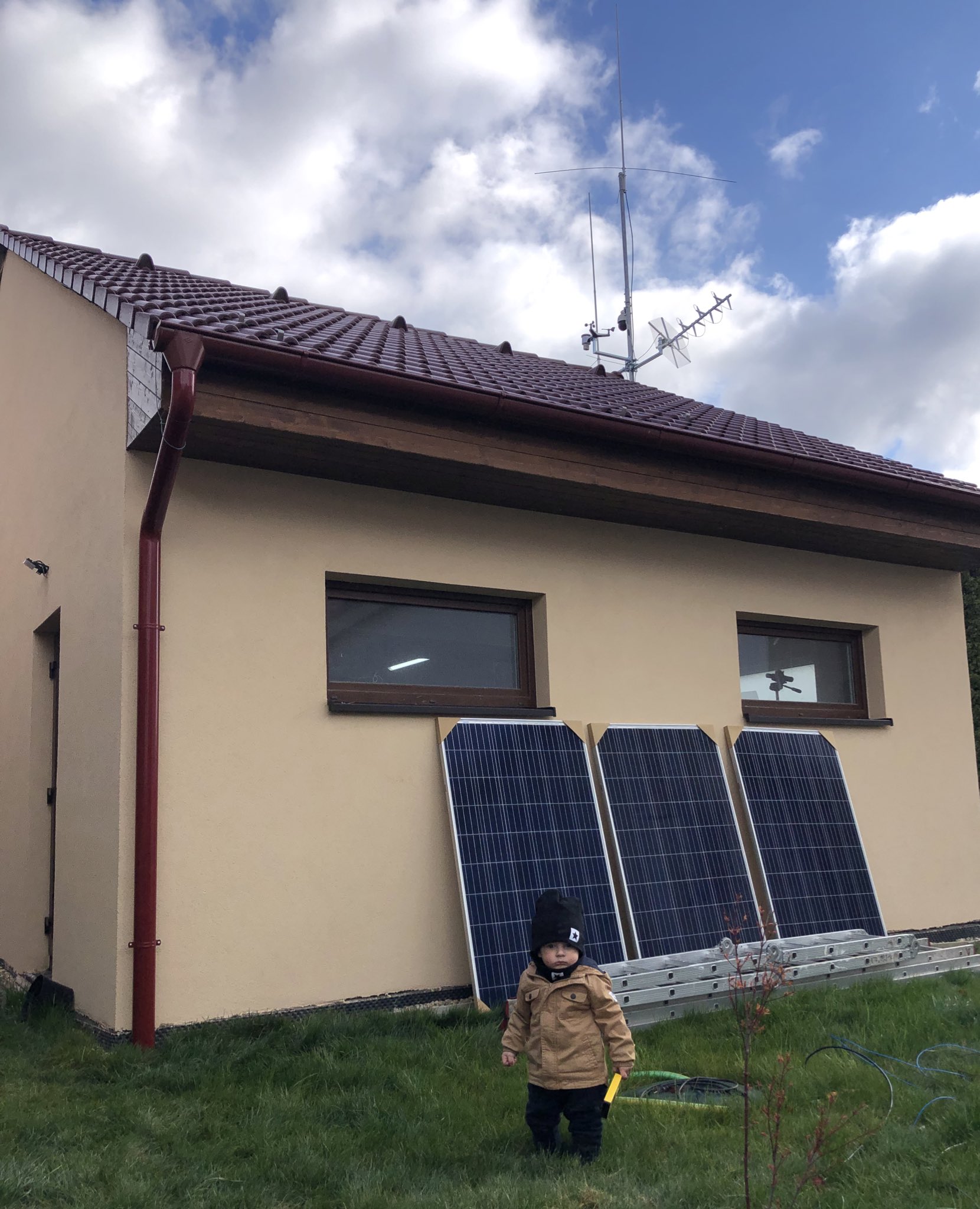

Garáž je jen na rozjezd
https://forum.mypower.cz/viewtopic.php? ... 61#p106098
Další rozšiřování plánuji na východní/západní část střechy domu a pak asi (nebo rovnou) i na tu jižní část, tam bych použil už moderní a výkonné panely.

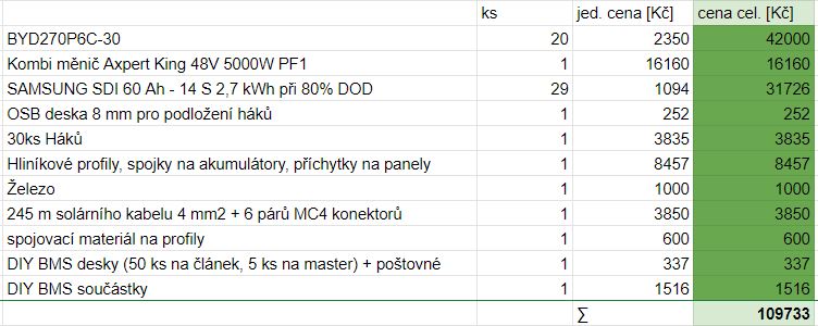

A protože ukázaná platí, tady je rozepsaná investice.
Včera jsem složil zkoušku u ČFA na Elektromontéra Fotovoltaických Systémů, letos chci ještě E2A a poladit to i papírově.
