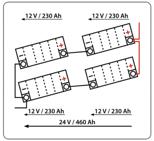

2.) Asi som sa zle vyjadril. Je to 24V systém, ktorý Tvojí 8 baterii/12V zapojených seriovo. To nabíjajú 4 stringy, každý cez jeden regulátor, takže dokopy sú 4 regulátory. Regulátory nabíjajú jednotlivé 12V/12V seriovo zapojené baterie, ktoré sú navzájom tiež prepojené.

2.) Nechápu????
Ty máš 8 baterek zapojené do 24V systému?
Čili vždy 2 baterky seriově a pak ty 4 x 2 baterky 24V paralelně?
A teď regulátory ty máš zapojené na 12V na každou baterku? Čily jeden regulátor na + pol a střed baterky a druhý na střed baterky a - ??????
Toto je největší hovadina pokud to máš takto.....
Máš čtyři stryngy - beru potřebuješ čtyři regulátory - beru a ty regulátory musí umět 24V baterii a připojí se všechny paralelně k 24V baterce!
Na středy baterek se nic NEPŘIPOJUJE kromě balanceru který u olova není až tak nutný pokud jsou všechny baterky stejné, ale je vhodné ho tam mít pro lepší pocit a větší životnost baterek.
Správné zapojení baterek a regulátory připojíš na + a - té 24V baterky na ty vývody co tam jsou nakresleny na středy se nic nezapojuje.

Další příklad, kdy by místo popsání půlky stránky stačil náčrtek od ruky, vyfocený na foťák v mobilu, nebo načmáraný v malování na počítači.
Má osm baterek a 4 regulátory, tak to určitě nemá každý regulátor na jednu baterku, popsal to šíleným způsobem, ale zapojené má vždy dvě v sérii a tohle 4x paralelně. A na to 4 regulátory, co jedou na 24V, což je ok.
Co se týče toho přechodu na 48V, tak má pravdu, ta samá sestava, co byla na 24V, tak při 48V v konečném součtu vyrobí méně kWh.
