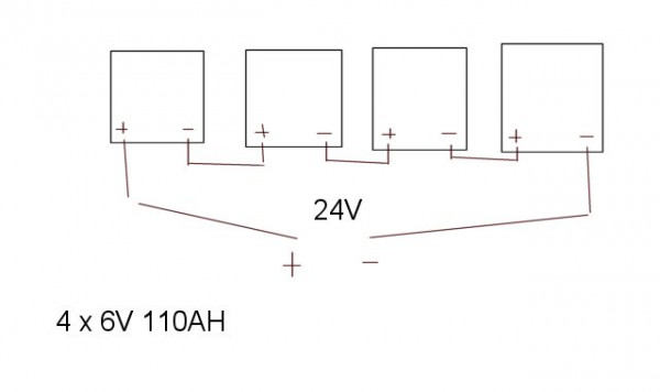

Dobrý deň, rád by som sa spýtal, a poprosil o radu, či poistky v takto zapojenom systéme, viď, obr., treba dať medzi každú jednotlivú bateriu, alebo len na bod z + a - v smere do regulátora. Vďaka za rady a tipy, s pozdravom B

Stačí jedna pojistka.

Pro jištění vedení od baterií a baterie proti zkratu stačí jedna pojistka. Zpravidla se dává přímo na plus nebo co nejblíže + výstupu z baterií.

Priatelia, dakujem vám pekne za odpovede.
