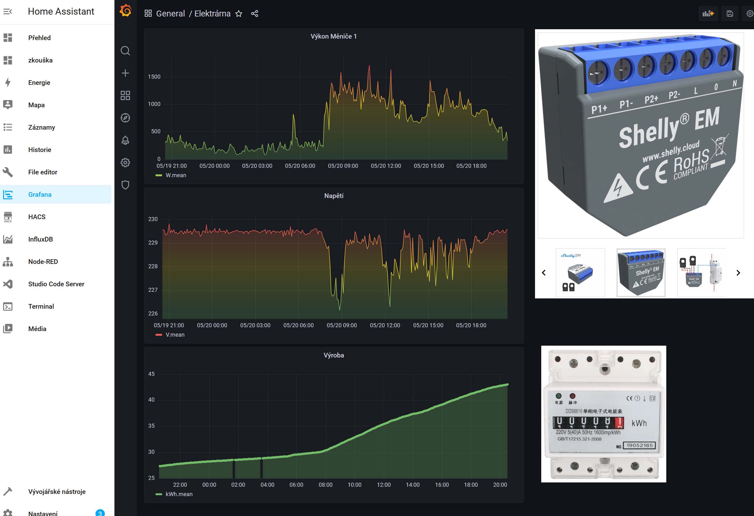

Používám obyčejné elektroměry na vstupech a výstupech měničů, ale s tím, jak elektrárna vyrostla a měniče jsou paralelně, není potřeba měřit každý zvlášť. A tady už na společném výstupu nestačí rozsah, který mají do 40A. Proto se připravuji na výměnu elektroměrů.
A díky skvělému kurzu, který tady pořádal kolega mgx https://forum.mypower.cz/viewtopic.php?f=19&t=7921 a který je k dispozici na youtube to pomalu zkouším na Home Assistant:
