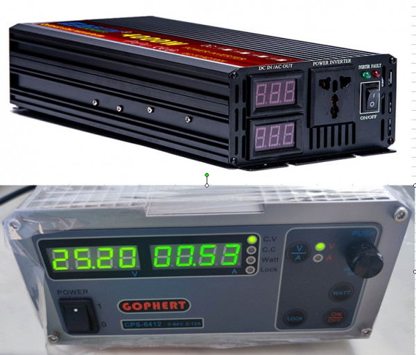

Zdravím, tak jsem koupil měnič 2000/4000W / 24V. Funguje zatím OK, jen mě vadí ta tzv. univerzální zásuvka. Nevím co je na ní univerzálního. Česká vidlička tam sice zasunout jde, ale vůbec tam nedrží, snad i vlastní vahou vypadne. Asi nejsu sám, kdo se s tím setkal. Ví někdo, zda se dá sehnat zásuvka pro naši (France / Czech) normu, aby se to jen přemontovalo? Vnější čelní rozměr té tzv. univerzální je pouze 40x42,5mm, díru v panelu zatím nemám možnost změřit. Dík, mpcz, 24may2022

O jaký konkrétní měnič se jedná? Značka/typ/výrobce. Zásuvka může být jen poškozená, vypadávat by z ní nic samo nemělompcz píše:Zdravím, tak jsem koupil měnič 2000/4000W / 24V. Funguje zatím OK, jen mě vadí ta tzv. univerzální zásuvka. Nevím co je na ní univerzálního. Česká vidlička tam sice zasunout jde, ale vůbec tam nedrží, snad i vlastní vahou vypadne. Asi nejsu sám, kdo se s tím setkal. Ví někdo, zda se dá sehnat zásuvka pro naši (France / Czech) normu, aby se to jen přemontovalo? Vnější čelní rozměr té tzv. univerzální je pouze 40x42,5mm, díru v panelu zatím nemám možnost změřit. Dík, mpcz, 24may2022

Zda to není jenom taková ta zásuvka že jsou v panelu díry - čili není to zapuštěné, v tom naše vidlice fakt moc nedrží protože to drží pouze ty napružené kontakty uvnitř a jsou slabé a ještě i pro obdélníkové kontakty.
Pokud je to umístěno napevno možná by stálo zásuvku odmontovat a díru zadělat a dát tam svorkovnici....
Zásuvku schovat a v případě reklamace vrátit.
A nebo vyměnit za: https://www.gme.cz/zasuvka-vestavna-ip54-z134f-modra nebo https://www.gme.cz/zasuvka-vestavna-ip54-z134f-cerna ovšem jde o to zda se tam vleze.......

Dík, ta původní "univerzální" zásuvka je s montážním otvorem 19x22,5. Rozebral jsem jiný malý měnič s touto blbou zásuvkou. Tu zásuvku z GME mám doma, ta se tam nevleze určitě. Ta navržená svorkovnice není nic moc pohledově, ale možná to tak dopadne, pokud náhrada zásuvky neexistuje. mpcz, 25may2022

Proč by navržená svorkovnice neměla být pohledově ok, když to stejně musíš schovat do lišty/krabice atd.?
Defacto je to jediné korektní řešení, protože jinak připojujeme pohyblivý přívod (defacto "odvod") zase zpátky do pevné instalace, pokud tedy tu chladničku nebudeš napájet prodlužovačkou ...
Tedy dát pryč nesprávnou zásuvku, napojit přes jistič pevný kabel, zalištovat, zakrytovat a dotáhnout do rozváděče (třeba i přes svodič přepětí), předpokládám, že budeš řešit i přepínání fv/ds.

Dík, máš pravdu, jen se mi zdálo, že prohoz tech zásuvek je nejjednodušší a nejrychlejší. Po průzkumu trhu to vypadá tak, že záměna není tak jednoduchá, protože panelová zásuvka pro CZ / France / Germany je vždy větší jak ta čínská univerzální. Tím pádem ten montážní ovor je menší a musel by se zvětšit. V dílničce mám laser, takže to je za chvilku a čistě. Obecně vzato, někdy může být problém s tím, že těsně vedle té zásuvky je vypínač nebo tak a CZ zásuvka se tam nevleze.
Napájené budou i jiné spotřebiče než lednička, TV, světla, fén, PC = všechny běžné domácí spotřebiče s menším odběrem. Tu ledničku jsem vypíchl jen z důvodu podezření krátkého impulsního odběru při strartu, protože je to motor a nebyl jsem si jistý, zda to měnič 4000 Wp a malá baterka ustojí. mpcz, 26may2022

Protože informace zde se dost lišily, měnič jsem si pořídil a změřil. Výsledek je zde. Je to verze 24V 4kW bez zátěže. mpcz, 27may2022

Zdravím, tak se mi podařilo v jednom eshopu sehnat panelové zásuvky CZ / Germany / France s asi nejmenším možným rozměrem panelu pro naše vidličky. Rámeček mají jen 45mm, takže to nezakrývá nápisy a nekoliduje s okolními prvky (LED, vypínač atd.) Také jsem tam koupil origo vidlice do tzv. "univerzální čínské zásuvky", viz foto, což je asi nejrychlejší a nejméně pracné řešení. Pokud někdo tvrdí, že v té univerzální čínské zásuvce drží naše vidličky, jako např. prodejci, tak to asi má nějakou jinou, protože těch univerzálních jsem již viděl spousty a naše vidlička tam drží jen silou vůle, plochá vidlička bez kostry vypadne jen svou vlastní vahou. Takže větší proud a požár nebo přinejmenším jiskření. Asi vyřešeno. mpcz, 15jun2022
