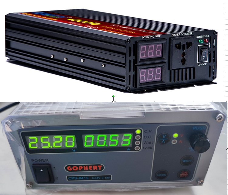

mpcz
- Příspěvky: 87
- Registrován: sob kvě 14, 2022 1:27 pm
- Reputace: 7
Re: Rada k výběru měniče 24V / 230V 50Hz
Dík, ta původní "univerzální" zásuvka je s montážním otvorem 19x22,5. Rozebral jsem jiný malý měnič s touto blbou zásuvkou. Tu zásuvku z GME mám doma, ta se tam nevleze určitě. Ta navržená svorkovnice není nic moc pohledově, ale možná to tak dopadne, pokud náhrada zásuvky neexistuje. mpcz, 25may2022

mpcz
- Příspěvky: 87
- Reputace: 7
Protože informace zde se dost lišily, měnič jsem si pořídil a změřil. Výsledek je zde. Je to verze 24V 4kW bez zátěže. mpcz, 27may2022
