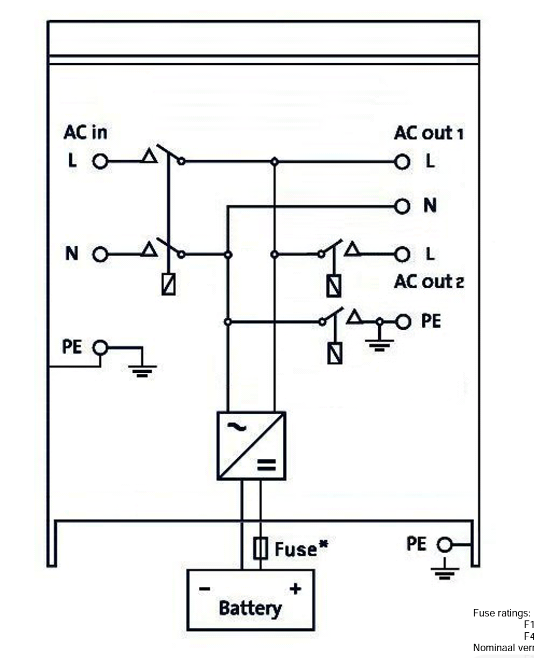

Jeden obrazek rekne za tisic slov.
Victron Mutiplus: Multiplus II:

Re: 3 fáze, 9,92kW, 14,4kWh
Pokud by to bylo zapojeno stejně jako je na těchto schema Victron, tak je jasné, že nulák na gridu i eps jsou uvnitř spojeny a při režimu EPS se k nim ještě připojí PE.
Dohledal jsem schéma, které je k solaxu v návodu a zde se zdá, že uvnitř spojeny nejsou, ale pouze se přepínají podle režimu. Ale v schéma pro Austrálii vedou vodiče od nulových svorek na jeden můstek. Pokud ale platí to, že se při režimu EPS připojí vodič PE k N ,tak potom jsou tedy v mém případě (tn-c) v rozvaděči oba modré i zelenožluté (při přepnutí do EPS)galvanicky spojeny přes ochranné vodiče.
...a dva obrázky řeknou více.youda píše:Jeden obrazek rekne za tisic slov.
Takto může vypadat ideové schéma:
Takto může vypadat detailní schéma:
Kostra na detailním schématu je propojená s PE. No a teď zbývá zvážit, co se stane, když se propojí vstupní nulák s výstupním a jaké to bude mít následky.
Z hlediska norem... pokud mate PEN od CEZU, je potreba aby neprerusen skoncil na mustku a byl spojen s MET... neexistuje, aby v ostrovnim rezimu neco nekde plavalo... pokud jsem to dobre pochopil, tak pokud budu chctit ten Solax vyuzit tak, ze celou zatez budu mit na EPS, lze v menici nastavit trvale spojeni se siti - je tam na to polozka-nevim jelti to je default... nebo se okruh zapne jen pri vypadku DS - ale to nechceme... bez ohledu na rezim, je nutne aby byla dodrzena stabni kultura bodu rozdeleni a uzemeni bylo vzdy jen jedno... z meho pohledu je nejlepsi, pokud budu pouzivat jen EPS to pripojit jako TNC - tzn. pred hlavnim vypinacem v rozvadeci instalace baraku a az tam resit bod rozdeleni, presne jak to ma Thomas... jedine prijatelne schema je Australie v tom manualu... beru ted G4 - prepinaci logika je uz ve stridaci... takze - DS - TNC do rozvadece stridace - TNC pokracuje do rozvadece baraku a tam TNC-S a jedu dal... tim opadem mam jeden mustek PEN v rozvadeci stridace... vsechno do nej...
