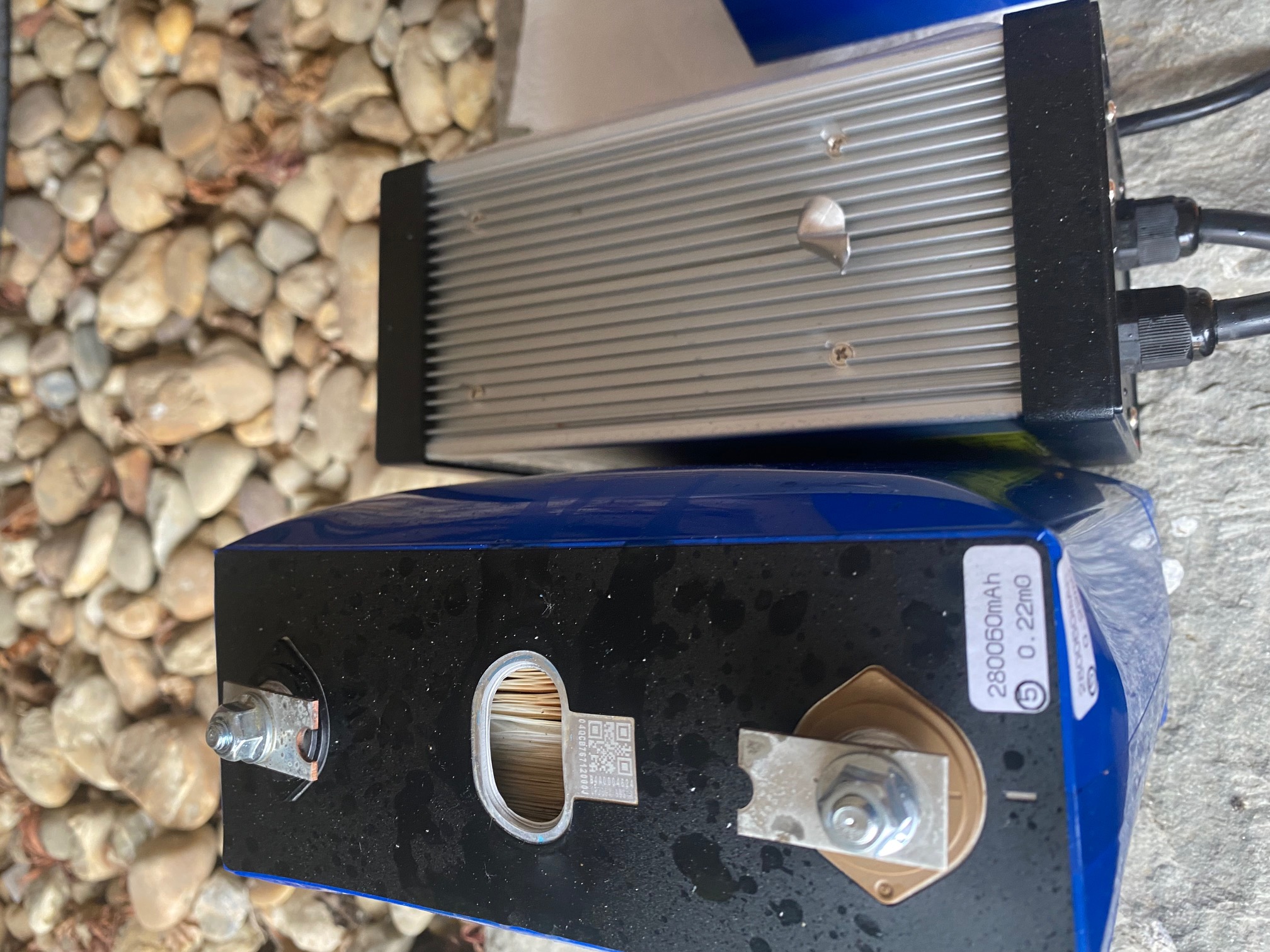

Jedná se o čtyři články z Číny klasické modré barvě ty samé co je fotografie výše ty nafouknuté
Takže 4 články které budu skládat sám . Rád se dozvím co musím mít k tomu abych mohl nabíjet a pak bezpečně provozovat?
