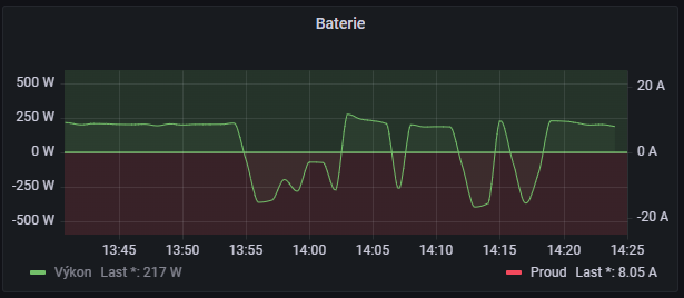

Wattrouter ti zbytečně necyklí baterii pokud nemáš dost výkonu na panelech, ale co tak zjišťuji, tak čím je instalace větší tím se výhody wattrouteru snižují, protože klesá pravděpodobnost, že nebude dost energie pro bojler. Pokud máš na 10 kWp plný výkon, tak je dost možné, že tady ti nepomůže nic, protože máš tolik energie, že nebudeš vědět kam s ní (v létě) a v zimě pak nemusí stačit ani na pokrytí spotřeby domu, takže budeš rád, když se ti pošle něco do baterky a do vody už vůbec nic.
Na své malé FVE 1 kWp mám obyčejné relé na zapínání vytěžování do vody a občas se stává že chvíli mi dobíjí třeba 8A a za minutu přijde mrak a bere si z baterie 10A. Wattrouter tomu umí zabránit (maximálně omezit).
Takový hloupý systém pak na grafu vypadá asi takto: V případě wattrouteru se nebude zbytečně odebírat z baterie a na grafu by tak místo mínusových hodnot byla ideálně nula.

To je predsa uplna blbost, nie? Alebo ako si to myslel?V případě wattrouteru se nebude zbytečně odebírat z baterie

Proč by? Když mám připojený bojler pouze z přebytků, tak mi to z baterie nebude brát "nic". Nebo je možné že jsem úplně nepochopil všechny funkce
dusanmsk píše:To je predsa uplna blbost, nie?V případě wattrouteru se nebude zbytečně odebírat z baterie

Aha, uz mi to doslo, bojler bude pripojeny len cez wattrouter. Sorry som nejaky zaspaty dnes.
