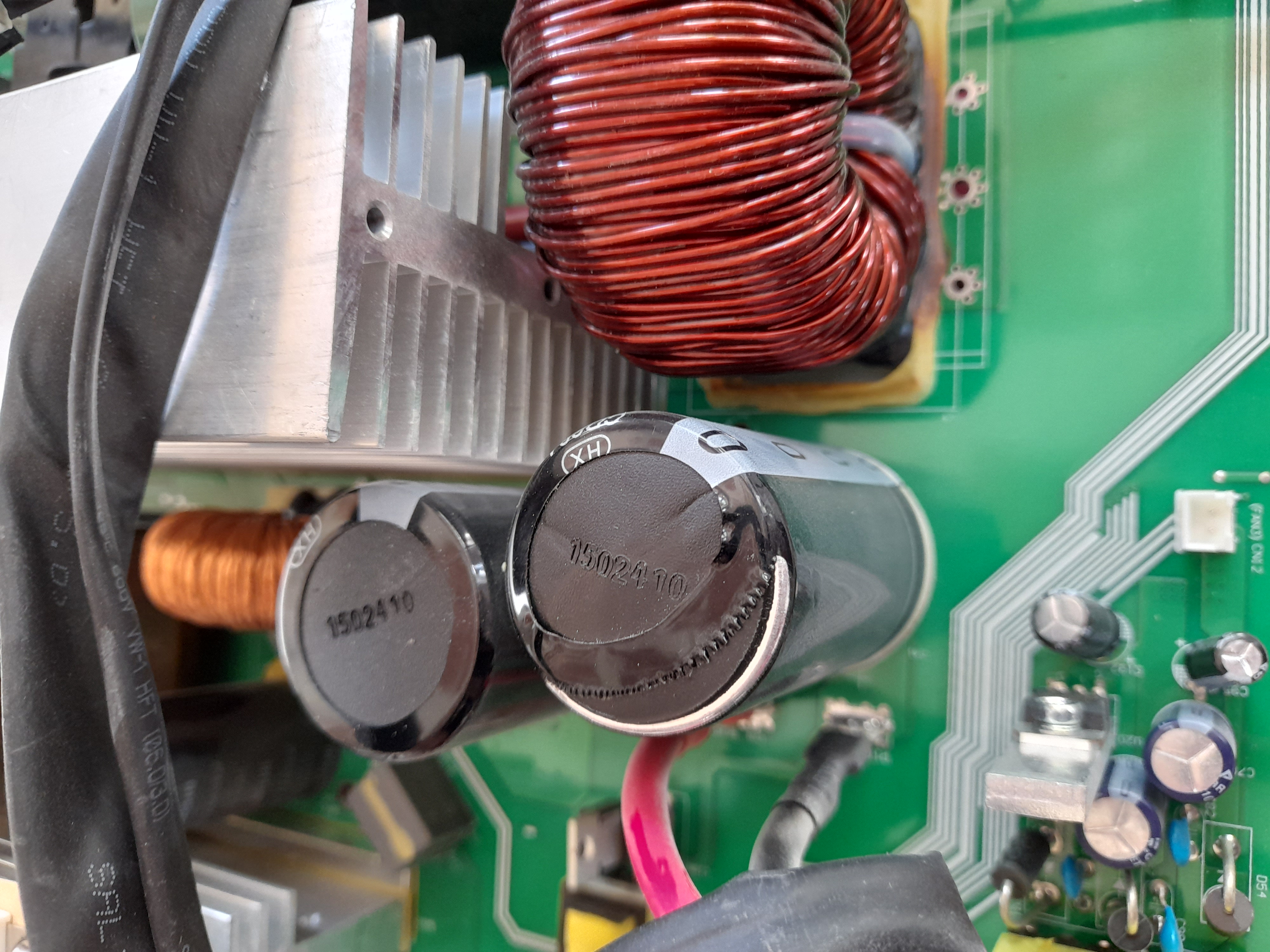

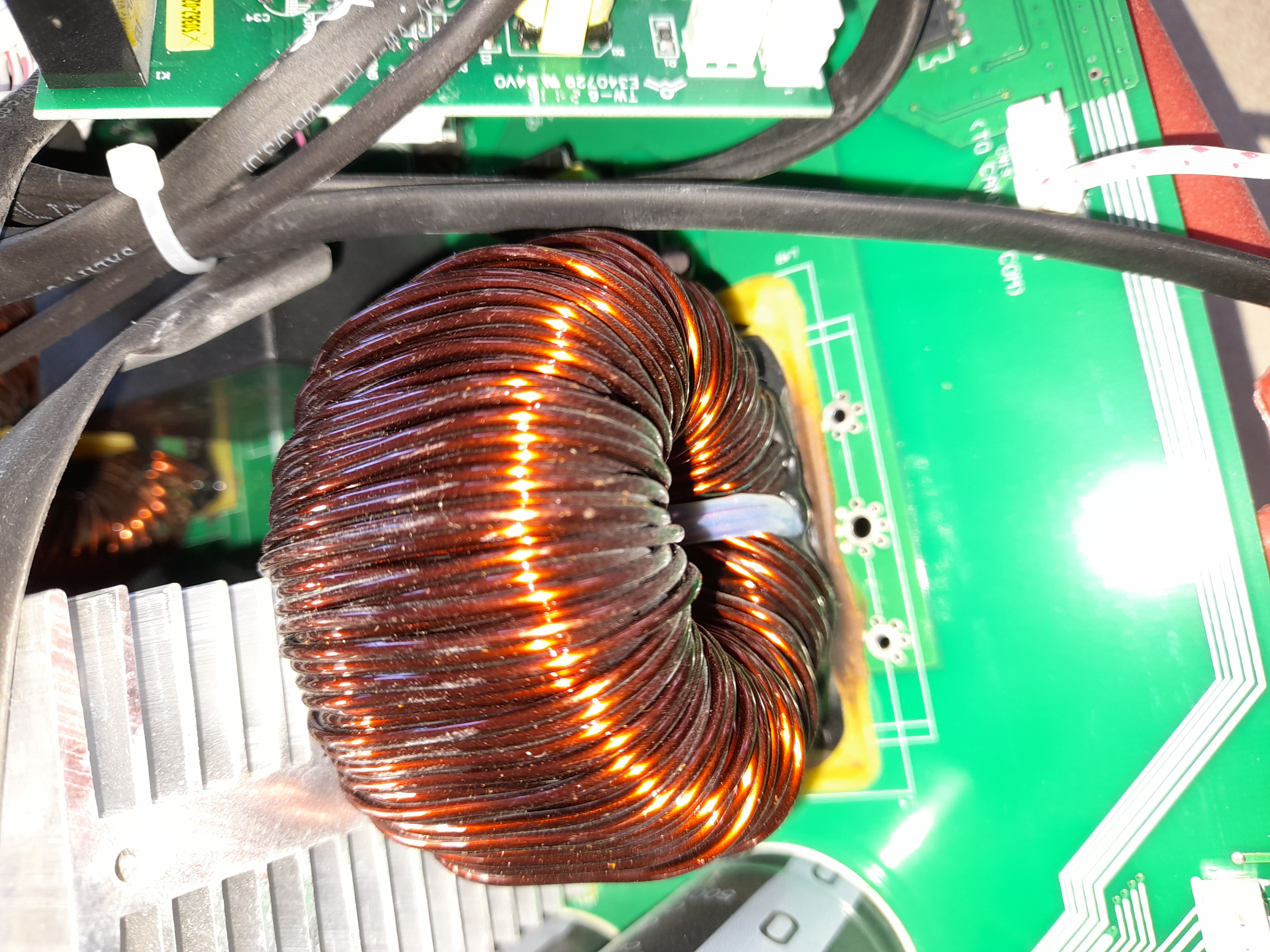

Ahoj mam tento menic akurat ze od easun, nejak mi zoskratovalo bateriovy vstup. Normalne je vsetko odpojene a bateriovy + a minus mi na meraku pipa. Rozobral som to a nic neni vyslovene zhorene. Len jeden 500v kondik je troska napucany a pod jednym ,asi filtrom je troska hnede. Nejake napady co by to mohlo este byt. Na obrazku je ten kondik aj ten asi filter.

To je spíš tlumivka a podle té fotky to vypadá že utrpěla přehřátí a bude mít nejspíš mezizávitovej zkrat, chtělo by to lepší fotky v detailu. Ten kondenzátor byl nejspíš hodně teplej, nemusí být nutně špatnej, bude to chtít asi vypájet a přemeřit. Tohle jsou spíš důsledky, příčina bude nějaký proražený spínací prvek.

To je to ze uz tam nemam moc co fotit lebo vsetko vyzera dobre az na tieto 2 veci. Aj mosfety vyzeraju dobre aj tranzistory.

FETy si kontroloval elektricky tj že z polovodičů nejsou vodiče ?
To se nedá takhle říct co je blbě, budeš muset najít kde je ten zkrat a pak postupně hledat co všechno to vzalo sebou.

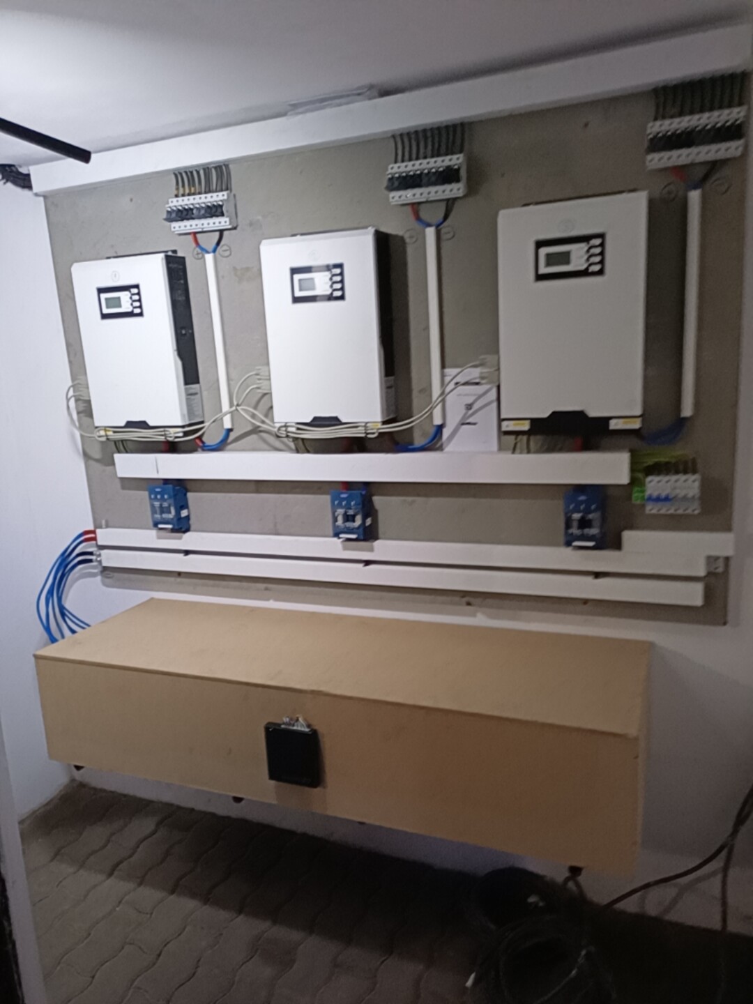

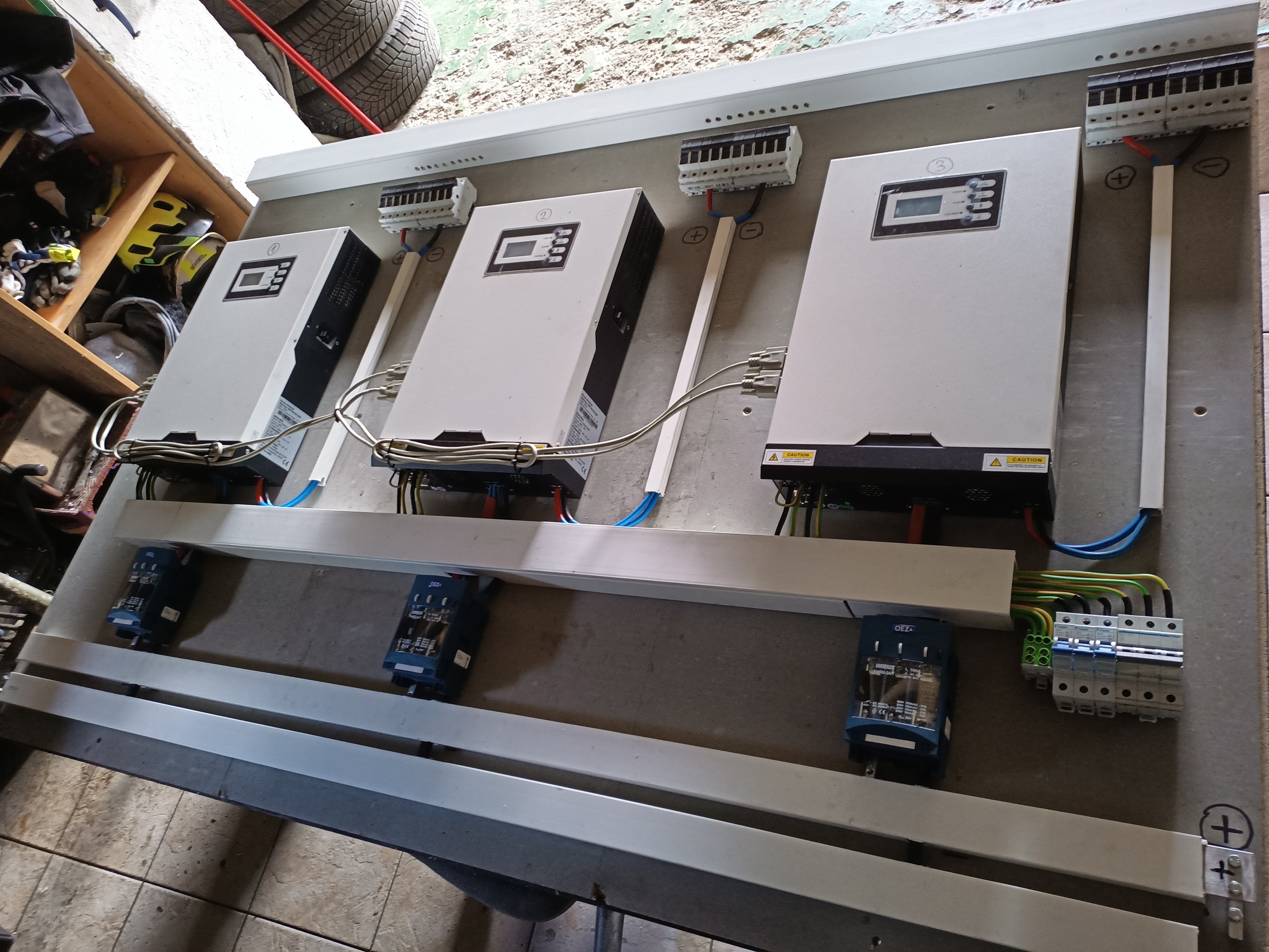

Tak jsem zdrátoval tu 3f FVE, už visí a nyní se čeká na baterku.Plky na barvu vodičů bych prosil vynechat,dávalo se co zbylo a jen označily konce- AC 10mm2,DC AL 10x10mm+3x40mm,panely 25mm2.Bude to žrát jako svině cca 200-240W na prázdno díky těm třem měničům. V předchozí instalaci dvou paraelních je ten druhý aspoň odpojen přez proudové relé na výstupu AC do domu a připne se jen ,když jdou do domu víc jak 4kW s 5s histerzií.

Došly baterky,tak jsem zadrátoval panely s baterkou a čeká se na zapojení elektrikáře do hodin,bohužel neumím určit fáze 1/2/3 dle časového posunu.

Jen takový nápad, nebylo by lepší tu baterii připojit těmi kabely doprostřed té sběrnice? Resp. buď třemi, stejně dlouhými, do těch míst pod každý jistič nebo stávajícíma dvěma, do půlky mezi jističe? Aby ty trasy od měničů byly stejné?
Teď má ten měnič vlevo tu trasu k baterkám o celou délku sběrnice kratší než ten vpravo.
A ještě, za tou deskou už nebylo místo? Že by se těch 230V tahalo z druhé strany, zadem za tím panelem, to by pak bylo nádherně oddělené. A rozhodně by ty přemalované žz tak šíleně neprovokovaly :D :D :D

Ty baterky má blbě, jeden pol má být z jedné strany a druhý z druhé strany sběrnice a pokud ten v prostředku je fakt v prostředku bude to OK.

Jo takhle to má být......
