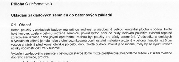

když už jste u toho betonu, souvislá vrstva betonu alespoň 5cm má kladný vliv k životnosti uzemnění, takže žádné výstupy z betonu do půdy.
glottis
- Příspěvky: 3722
- Reputace: 479
- Kapacita baterie [kWh]: 15
Re: Zemneni panelu v svarovanem ocelovem ramu?
jj takhle mi udelali dalsi zemnic pod barakem kdyz uz jsem to mel podlahy vykopany az na hlinu. Prikop, do nej pasek aby nelezel na hline a zalit do betonu. Zemnici pas pak vydrzi vic a vlhky beton je prekvapive dobry vodic v tom prurezu a kontaktni plose.sitra píše:když už jste u toho betonu, souvislá vrstva betonu alespoň 5cm má kladný vliv k životnosti uzemnění, takže žádné výstupy z betonu do půdy.
