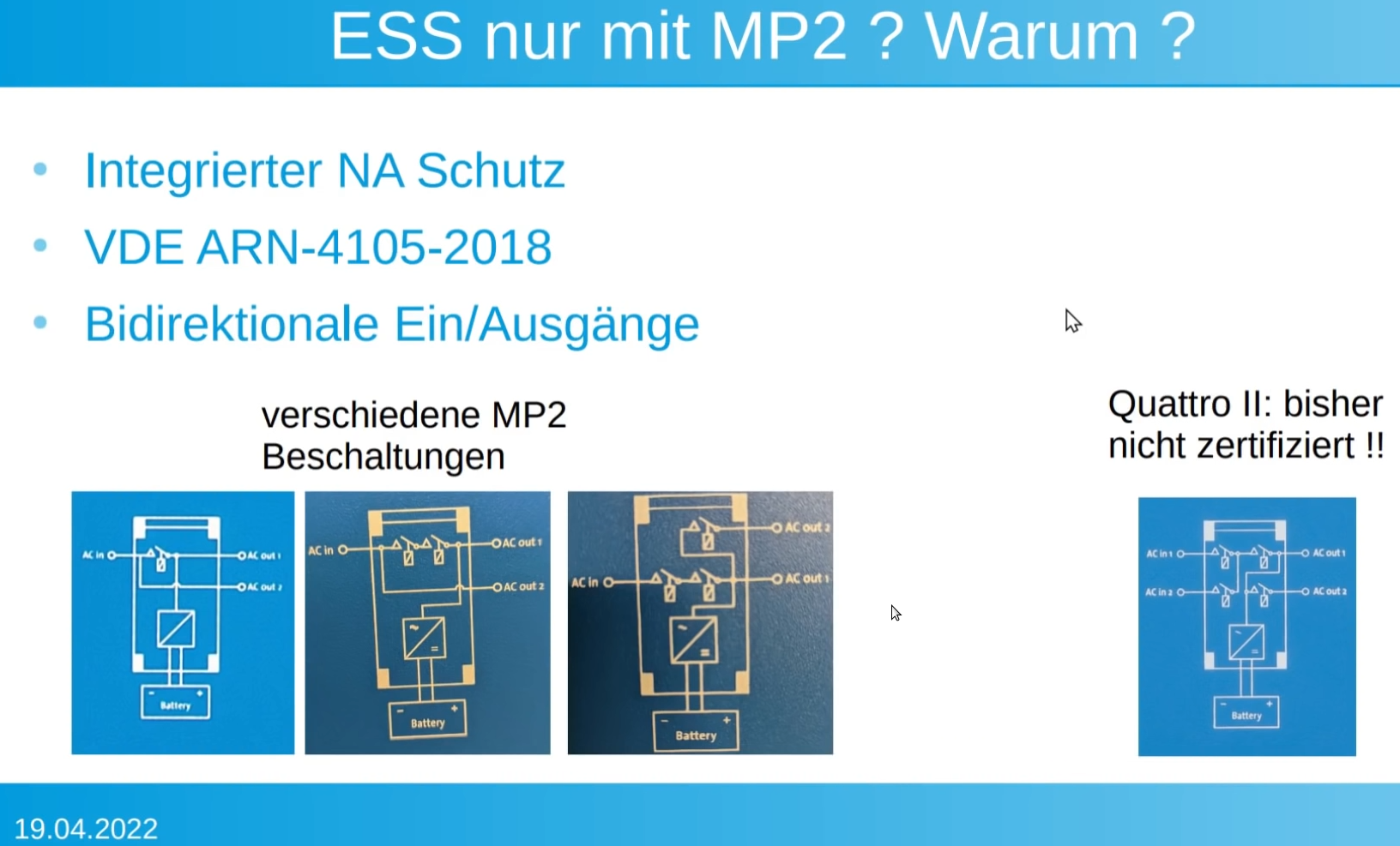

- Příspěvky: 5451
- Reputace: 287
Re: MULTIPLUS II 3 phase AC ignore při přetížení nefunguje
Dnes som objavil toto: Existuju 3 rozne zapojenia MP II ?
Ked na forach pisu, ze prepinanie na zaklade vykonu nejde
ale na zaklade SOC a napatia baterky ide, tak, co tam mera SOC
a napatie baterky ? Cerbo, Venus GX, Color Control GX ?
