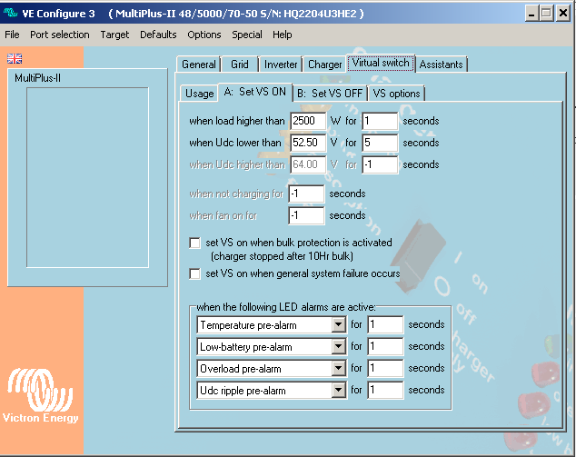

Nic složitého, UPS mód a pomocí napětí řídit VS, když bude napětí OK, tak rozepnutý, když bude nízké sepnutý...

Virtual switch sa nastavuje vo VEConfig. Pripoj sa cez to a ponastavuj a ak to ani potom nepôjde, tak by som sa čudoval.

On má MPII konektor VE Direct ?, to ti jde nastavit přes aplikaci Victron connect ?Dandis píše:Dobrý den, nebo večer všem fotovoltaikům

Mne, hoci som mal napatia, INGNORE AC a vykonove urovne na pripojenie
a odpojenie spravne, robila problem SOC-ka, kym SOC nebolo na urcitej
urovni, tak stale dobijal baterku, hoci napatie uz bolo 58 V.

Ja to mam nastavene takto, cez den sa baterie nabijaju zo solarov /55V/, v noci ide vsetko z baterii, ak sa baterie vybiju tak sa pripoji siet, alebo ak sa pretazi menic, tak sa pripoji siet /su tam este DC spotrebice, takze preto je zapnute aj nabijanie resp. skor udrziavanie napatia na baterii zo siete/:
+- 25kWp, 53V 700Ah LifeYpo4+zaloha olovo, 2x5kW Axpert + 3x XTM 4000+Victron quattro 15.000, 5x Victron 250/100, https://forum.mypower.cz/viewtopic.php?t=780 KIA EV6

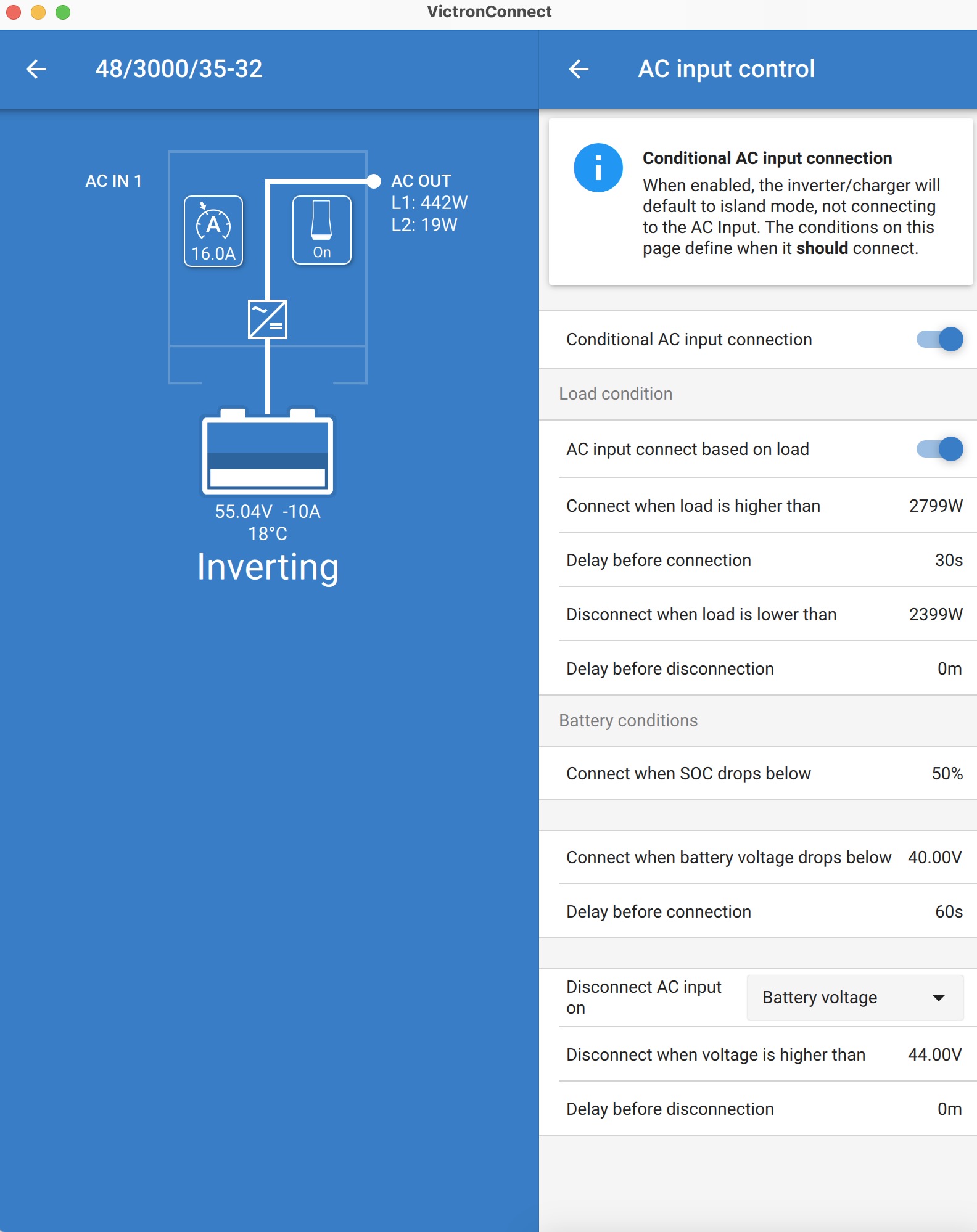

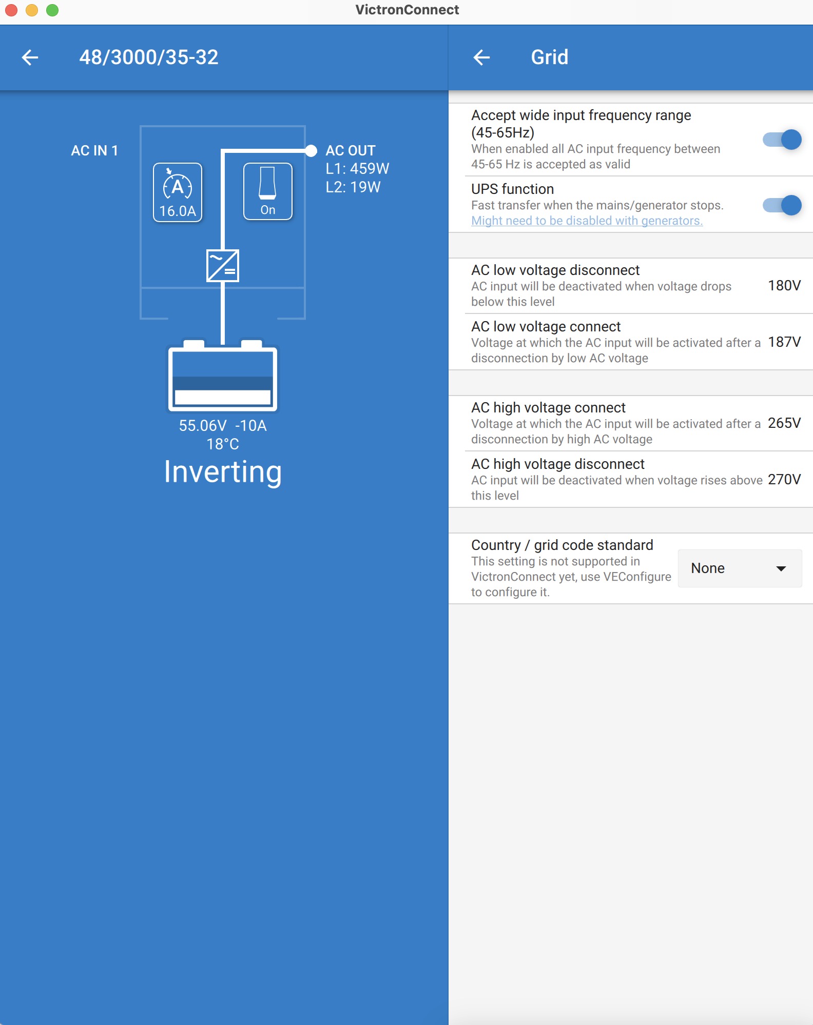

Všem děkuji za postřehy, myslím si, že další můj problém je, že mám systém 2 fázový a VEConfig3 mi nepovoluje vůbec se k měničům připojit. To mi funguje pouze ve VictronConnect. Tak já nevím, mám v tom už trochu zmatek

JJ, musíš vrátit měnič softem cos programoval na ty 2 fáze do ostrovního řežimu a pak nastavit přes VE-Configue3.Dandis píše:Všem děkuji za postřehy, myslím si, že další můj problém je, že mám systém 2 fázový a VEConfig3 mi nepovoluje vůbec se k měničům připojit. To mi funguje pouze ve VictronConnect. Tak já nevím, mám v tom už trochu zmatek

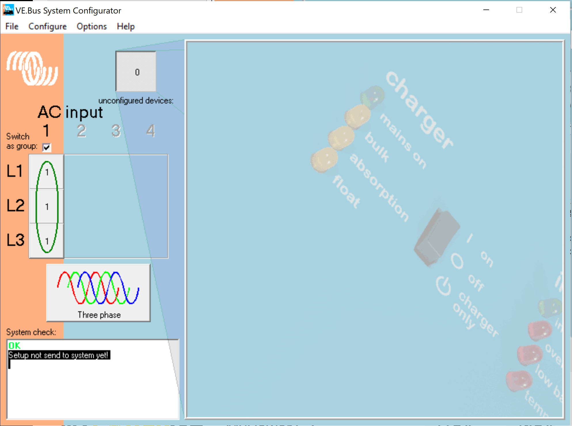

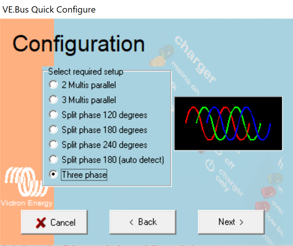

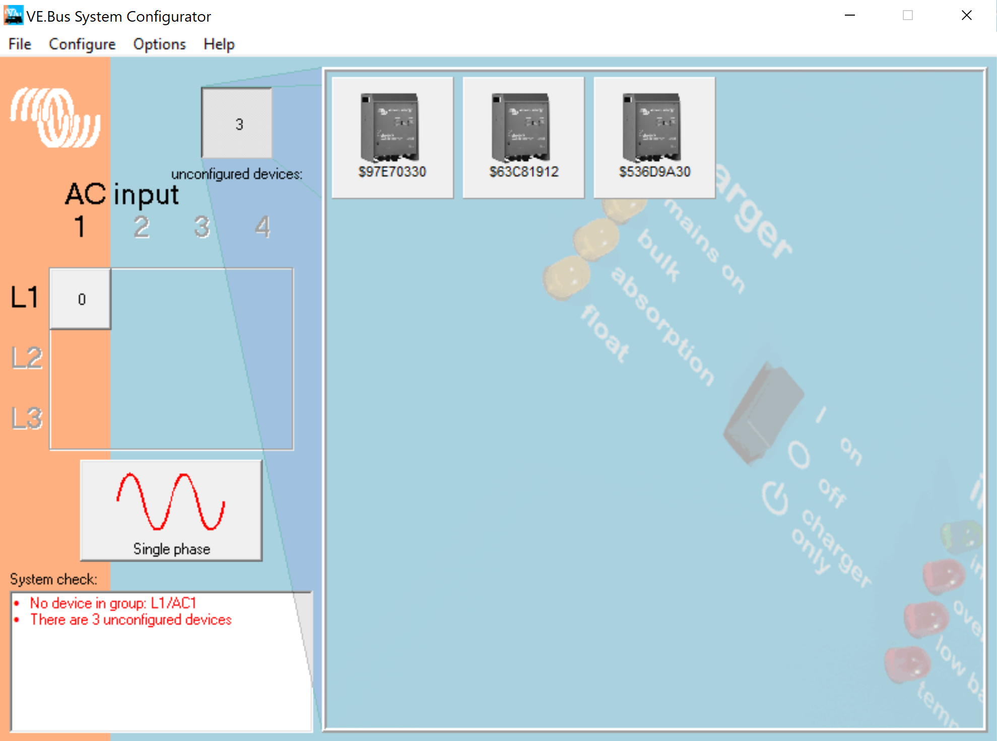

Pro prvotní nastavení se po resetu více hodí vebussystem configurator. Postup je propojit, napojit, spustit program, nastavit com port a propojit přes MK, po propojení a spuštění programu nabídka configure - get configurationa měli by se ukázat měniče, potom přes tlačítko zobrazující single phase zvolit jak propojit více měničů a jestli je mít jako group a drag and drop přesunout měniče do zvolené skupiny. Pořadí lze ověřit led diodou jako signál který měnič je který podle L1 L2 L3. Nakonec příkaz send configuration. A potom by měly být nastaveny podrobněji přes vebus config.
poznámka: obrázky jsou v pořadí od posledního k prvnímu

Když se napojí přes MK, přes VeBus system configurator, jsou v groupu nebo ne? (fajka) Nebo co program po napojení a načtení parametrů ukazuje?
- Příspěvky: 16
- Registrován: úte kvě 03, 2022 7:51 pm
Re: nastavení Multiplus
Ano jsou v Grupu. Proběhla i konzultace a Master je Master a řídí i Fázi 2 a 3. Pokud tedy pretižím L1 přepnout na síť všechny tři. Pokud přetížím L2 nebo L3 nic.
