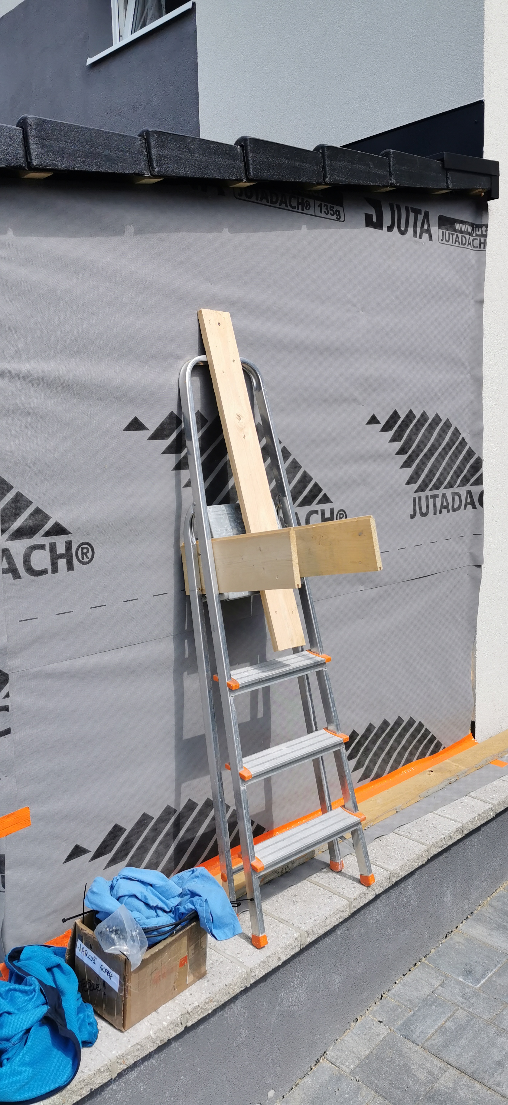

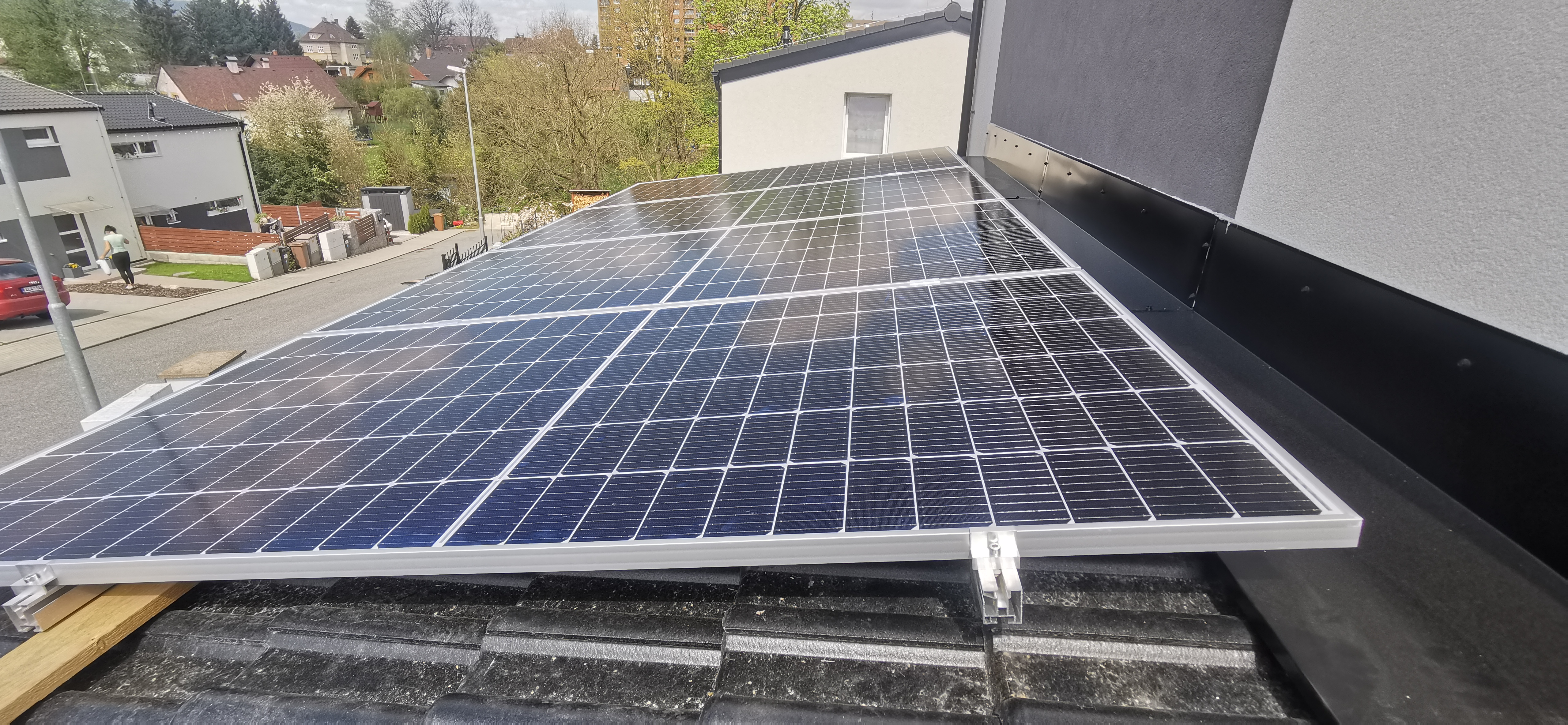

Dnes ale přišel ten vzácný okamžik a konečně jsem mohl vysázet 4 panely na tu boudu
takže konečně mé utrpení dává smysl. Dopoledne jsem to tam naházel a propojil na střeše a teď jsem to připojil do reglu. Samozdřejmě co čert nechtěl, nechal jsem si multimetr na firmě. Ale posloužila stará vadaska co umí ukazovat i +-. Ačkoliv jsem měl kabely propíplé a označené, tak pokoušet přepólování jsem nechtěl. No jedna radost 6 stringů funkční a slunce zalezlo. Celé dopoledne hic jako blázen, že už to byl vopruz a teď pod mrakem, takže přírůstek 400W.
Takže zatím máme finální sestavu 6110Wp a na tom zatím končím. Na to že jsem začínal na 1680Wp a myslel si jak mě to uspokojí, tak teď teprve cítím uspokojení
Akce s montáží měla proběhnout ve dvou až zítra, ale nevydržel jsem a pomocí úpravy schůdků jsem si panely sázel ke střeše a ty pak odebíral nahoře. Celkem slušná vychytávka
No ale než to dělat ve spěchu zítra, tak jsem si to raději udělal dnes v poklidu a samozdřejmě mi chyběly nerez šrouby imbus a ty bych zítra scháněl špatně, takže to mělo smysl.

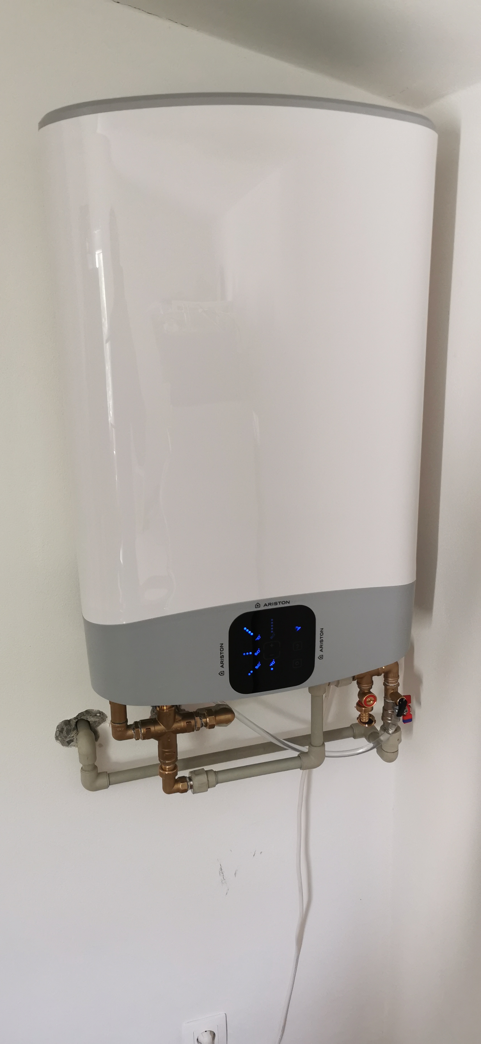

Tak dneska posun. Přijel táta s topenářem a zařídil mi el bojler. Víc se tam nevešlo, takže jen 45l 80°C vody. Co čert nechtěl, zrovna včera večer si čtu článek k Německu, jak se tam u sprchy otužují. Večer se jdu koupat, namočím hlavu a kotel zahlásil error a teplo přestal vyrábět. Servis bude až po 25.7., takže novej bojler slaví obrovskej úspěch. Mojí nepřítomností byli pánové natolik vynalézaví, že místo aby to dali na vstup kotle, tak vyrobili bypass a je to paralelně k okruhu z plynu. Takže jsem dnes slavnostně kotel vypl a bude čekat na servis a nebo na nikdy.
Pro remcali, ano myslím si že nám těch 45l 80°C vody stačí na 1 den 3lidi. Počítám dvě koupele a další se dohřeje z aku.
