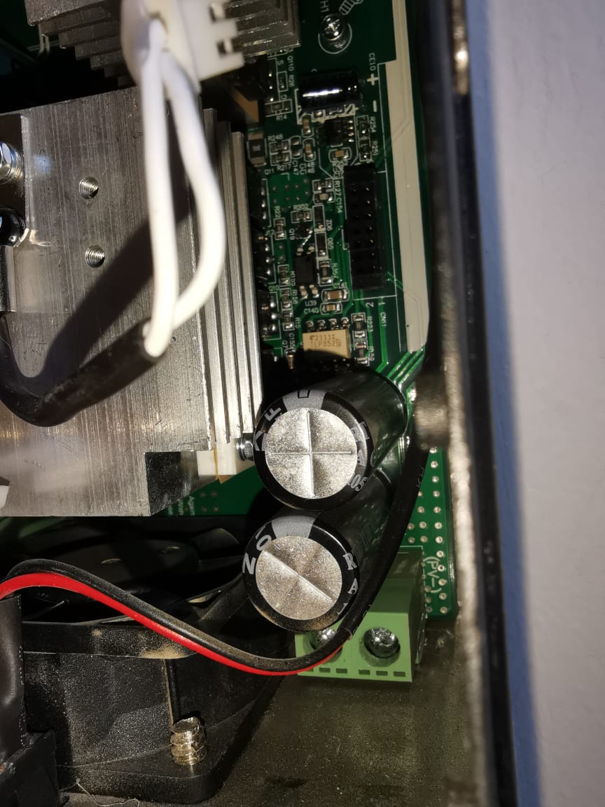

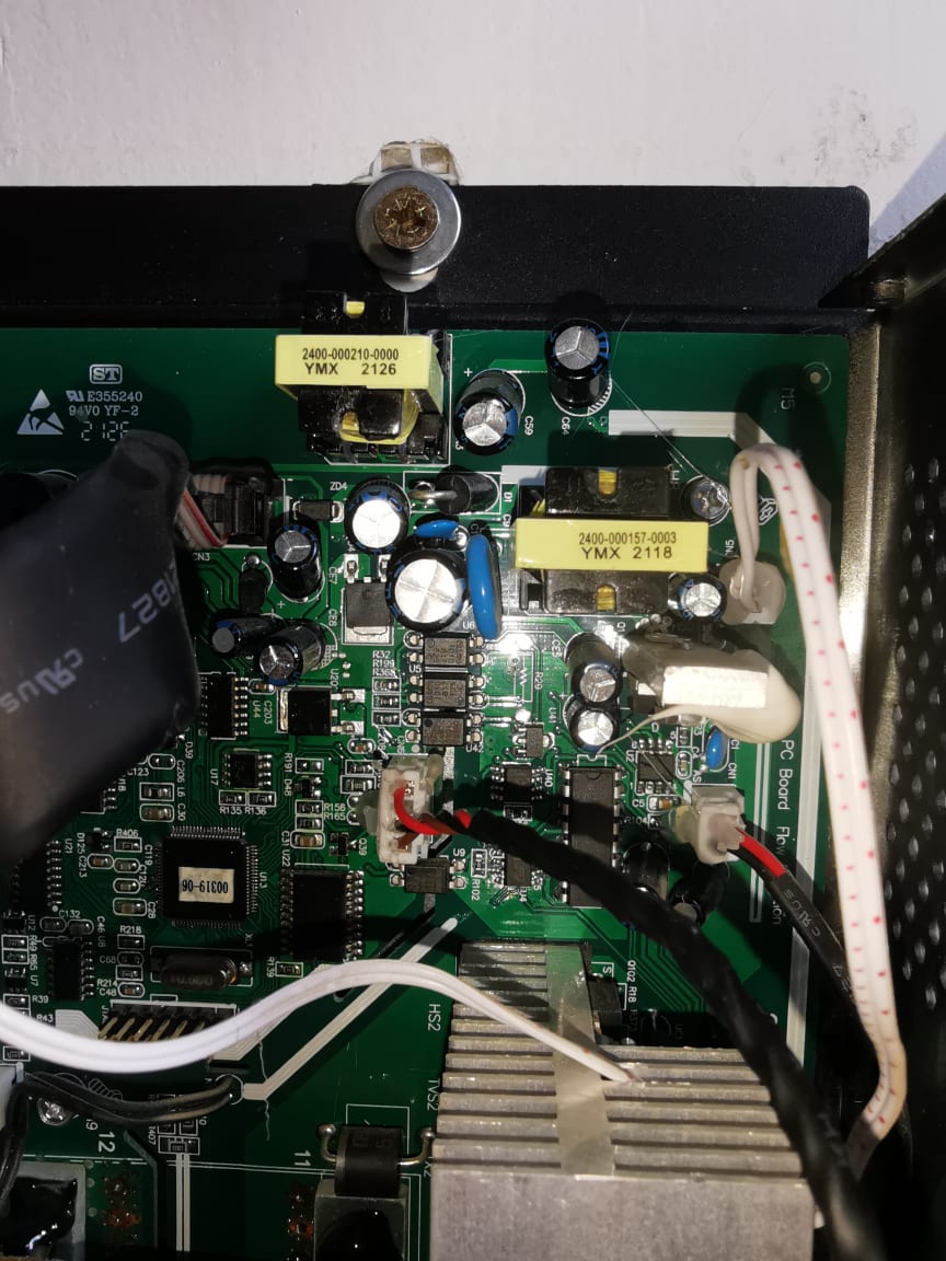

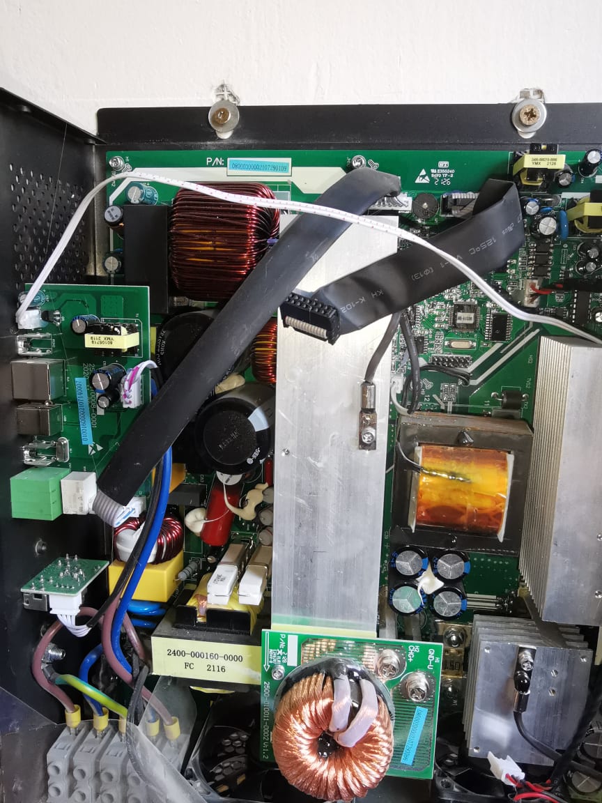

Re: Měnič odhazuje panely
Tak jsem ho rozdělal... Vyčistil když už jsem v něm byl. A nafotil a prohlídl kondíky atd... Vše vypadá ok. Tak jsem začal vylučovací metodou a vyměnil kabel s hlavní desky k desce MPPT okruhu. A přední stranu měniče s displejem. A budu sledovat jak se to chová dál... Přidávám fotky vnitřku
