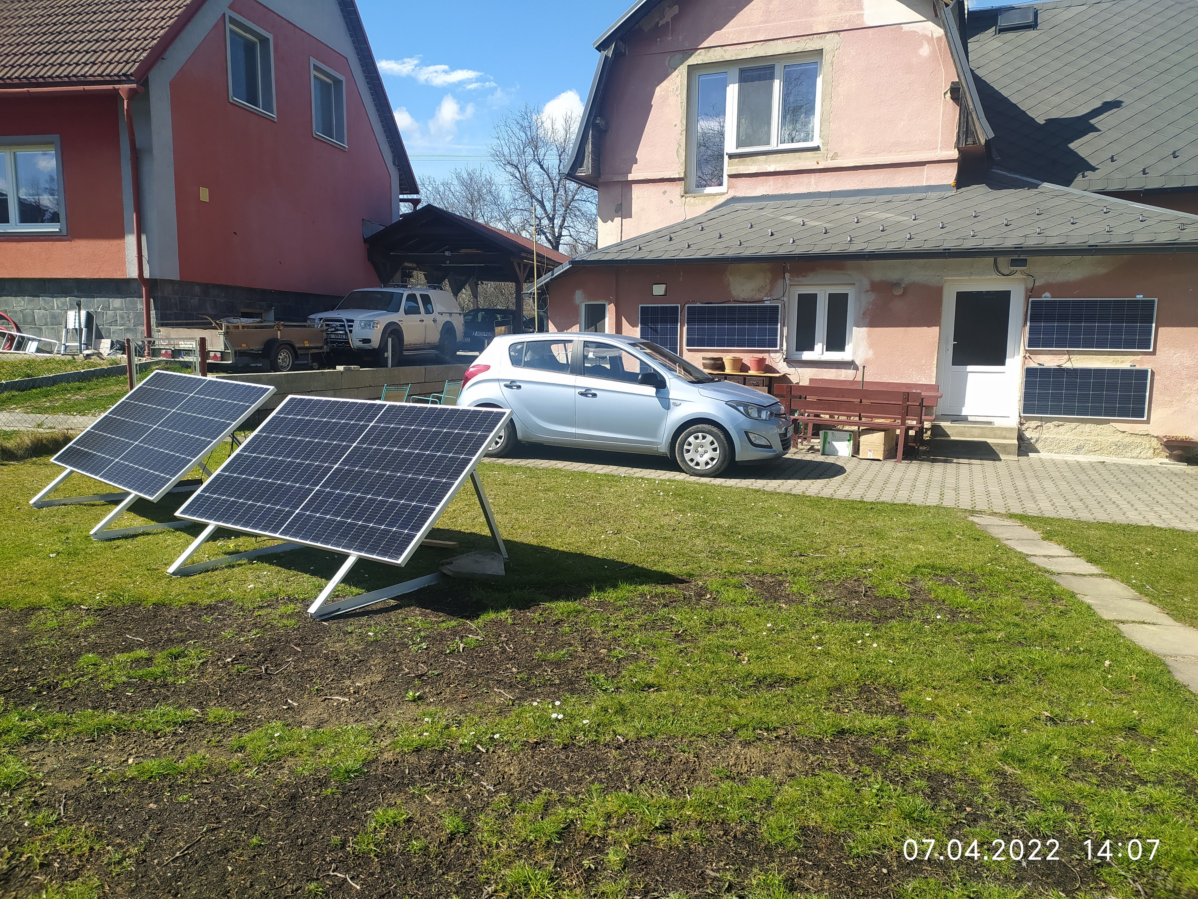

Mám osobně dva stringy, na jednom mám dva 500Wp panely ELERIX EXS-500MHC-W:

Vlastně jsou tam ty stringy 4 akorát ty 500Wp mám na společné pojistce
1.) 500Wp
2.) 500Wp
3.) 150Wp 2x seriově
4.) 150Wp 2x seriově
Viz foto v popředí 2x 500Wp v zadu 4x 150Wp

@Soban Řekl bych, že u tebe bude nalezení MPPT jednodušší. Ty 2x2S na fasádě budou kvůli zastínění mimo hru... No offense:-)
Soban
- Příspěvky: 4570
- Reputace: 305
Re: 2 stringy ruzne strechy
Právě vyrábějí ráno, pak vše, odpoledne jenom ty dva hlavní protože ty horní jsou pak ve stínu... (Když je horní zastíňen do poloviny tak ještě dávají kolem 1A, pak už to později spadne na 0.5A a je konec.)
Kdyby to bylo samostatně tak z toho o moc víc nedostanu.
Jak svítilo fest tak dávaly co jsem naměřil zatím 1700W většinou kolem 1200-1400W jak je zataženo tak 100-300W
Samozřejmě že tam nějaké nepříspůsobení bude, ale u mě to nebude tak špatné.
Když bude mít panely na střeše a budou stejné tak by to u většiny regulátorů mělo fungovat, samozřejmě chce to vyzkoušet a pokud to bude haprovat tak prostě přikoupí regulátor - jde o to jak se ty stringy budou míjet v osvitu.
Samozřejmě vše je ve stadiu pokusů....
Ty 150W bylo blbé rozhodnutí, prostě co s tím....
Jo chybami se člověk učí....
