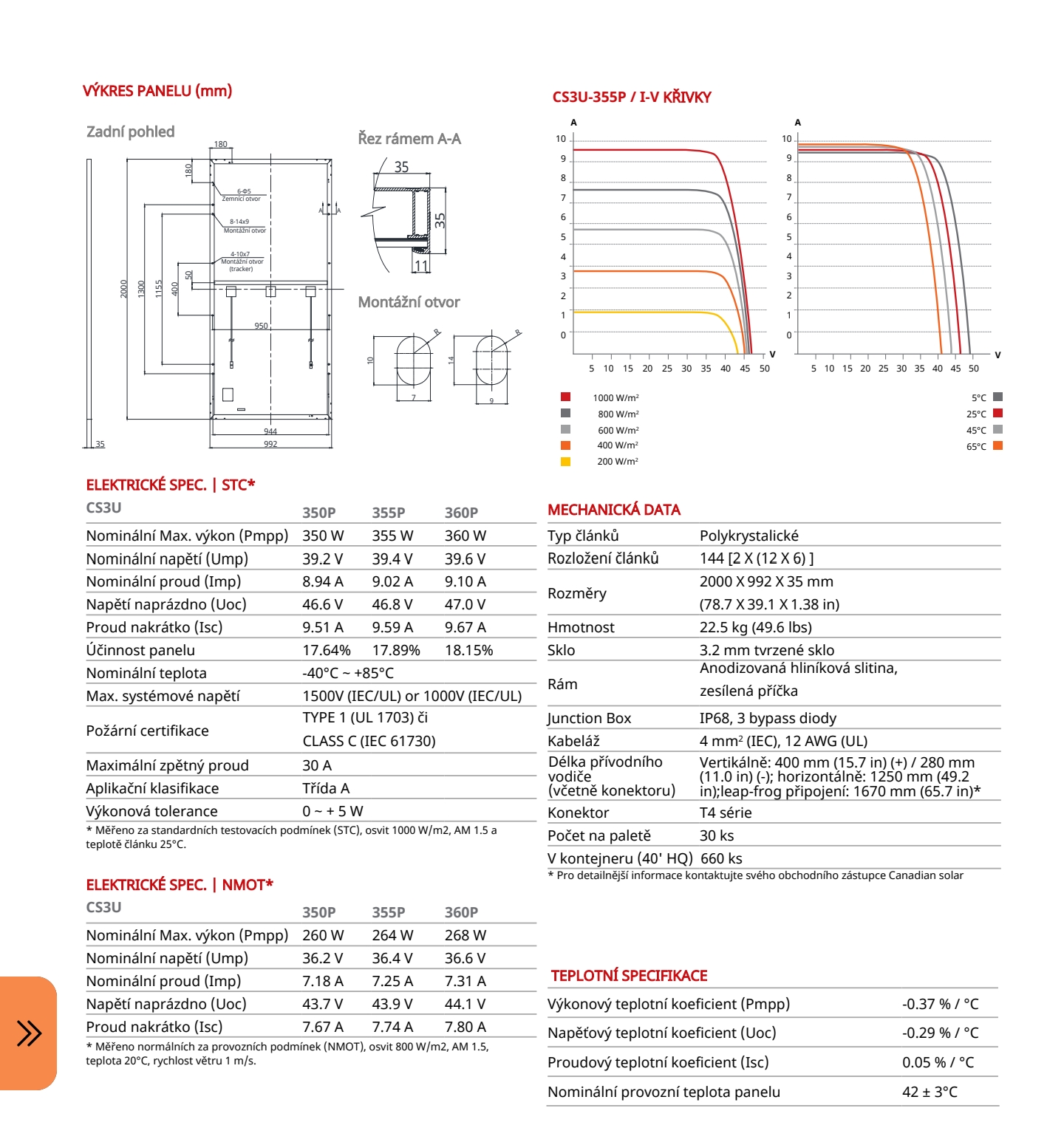

Axpert King 5kW ve verzi rack (do budoucna by přibil ještě 1/2ks)
2. verze
Solax X3 10.0 T
Může někdo shrnout praktické výhody a nevýhody provozování těchto měničů.
Panely na jih 10/11ks 355w poly-halfcut
Baterie prozatím olovo/carbon s možností do budoucna provozovat Pylontech. Rozvody 3f, největší spotřebič je varná deska a trouba, dílna žádná.
Vytápění 1F - TČ, TUV taky 1F - TČ.
Ideálně funkce on-line UPS, což splní asi jen ten Axpert.
Žádná dotace, žádný prodej, žádná vyrtuální baterie.
Díky za odpovědi
2. verze
Solax X3 10.0 T
Díky za odpovědi

Nakonec jsem objednal King II a upravím rozvody na fázi pro FVE a zbytek žroutu na zbylé fáze. Dům je od začátku s 3f instalací.
Máte už dlouhodobější zkušenosti z lead-carbon akumulátory?
Našel jsem tento: https://www.hadex.cz/r962-pb-uhlikovy-a ... i-systemy/

Bylo zakoupeno 8 ks 355w poly-halfcut
