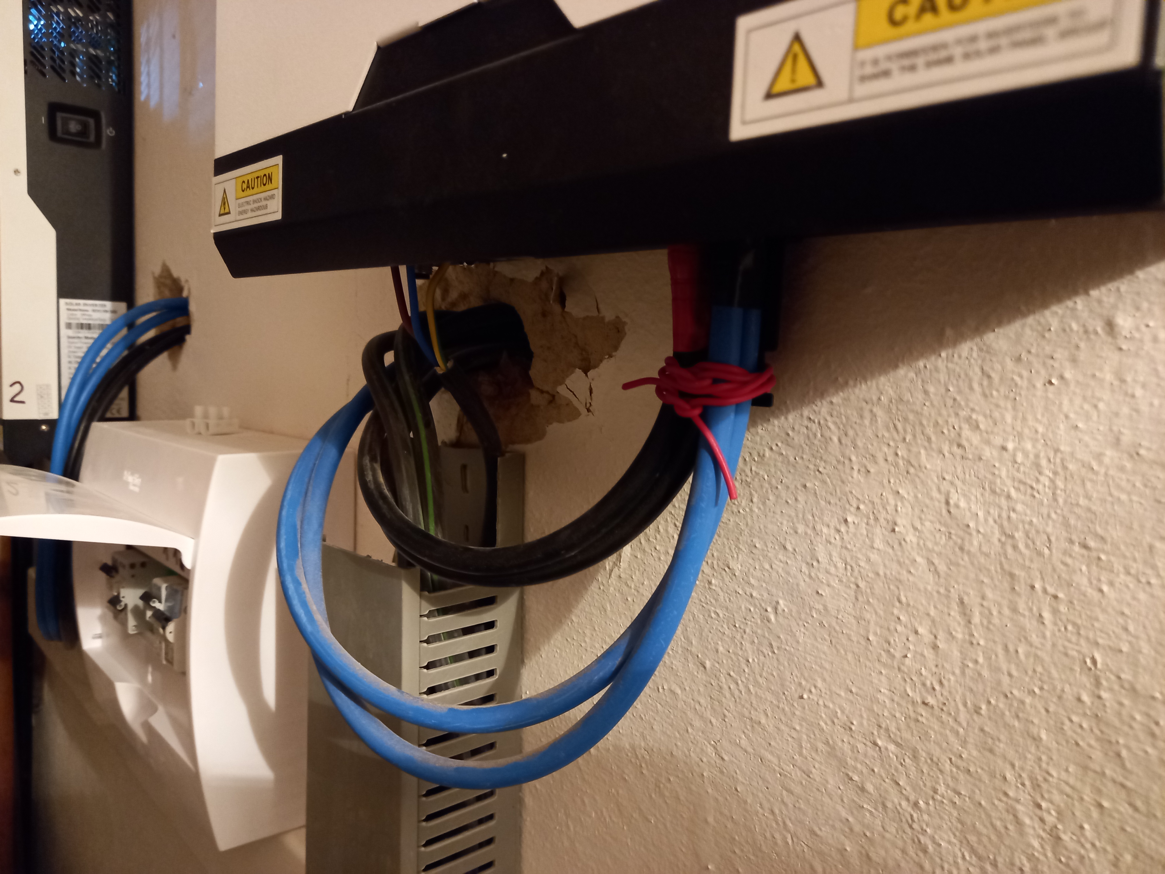

Dnes jsem s tím ještě laboroval... Dal jsem mezi články baterek pásovinu 4x30mm a kabely k měniči 32mm2 mrkání žárovky stále stejné jak led tak vláknovka ale to přisuzuji prostě kvalitě zdroje no... Co jsem ale zjistil.. Ty kraviny kolem těch panelů a toho napětí na PV svorkách... Na měniči není zavěšená žádná zátěž... Prostě zatím mám natažen jen přivod k bojleru a pračce... Ale co jsem vyšpekuloval... Když měnič při ukončení výroby panelů má na svorkách těch cca 52V a tvrdí tu nějakou výrobu... sepnu třeba ten bojler blik cvak... okamžitě je odepne a je vše ok.. Nemohu si za to sám že na měniči není nějaká trvalá navěšená zátěž? Protože jestli tam jsou kondíky a pod tak usuzuji že bez odběru se jen tak nevybijí navíc to napětí jsem dnes měřil a bylo na PV nižší než na AKU. takže do baterky dle mého se to nemůže vybít. Galvanicky to nemá měnič oddělené PV vstup s baterkou... Z toho usuzuji že se ty panely chovají tak jak se chovají protože prostě se to nemá do čeho vybít... Docela bych vsadil boty kdybych tam tu žárovku nechal přiloženou delší chvíli a ne jen přiložil a odpojil že postupně zhasne... No zkusím navěsit za měnič trvalý odběr a uvidíme... Stejně dřív jak v úterý semnou prodejce nic řešit nebude.

To to je propojeno baterka - měnič 3mm2 kabelem?

Ne ještě donedávna měl baterky propojené 10mm2 kabelem a přívody k měniči 16mm2 pro 5KW měnič
Panely má připojeny 4mm2 kabelem při délce údajně 15m a 4 stringy.

Ale já nevím co pořád řešíte na kabelech 10mm2 a 16mm2 co byly... Však to nemohlo mít žádný vliv! Odebíráno z něj bylo max 1,2kw na AC straně což je cca 24A a dobíjení zastropováno na 30A tak na čem je furt problém? neřeknu kdybych z toho tahal těch 3-5kw to by byl pak průser ty proudy ale takhle?Soban píše:Ne ještě donedávna měl baterky propojené 10mm2 kabelem a přívody k měniči 16mm2 pro 5KW měnič
K těm stringům... Ty stringy jsou 4 ale každý vede po své větvi do DC rozvaděče kde se paralelně spojí a je z toho 4S4P kabel od DC rozvaděče k měniči je cca 1,5m Kde je zase problém? Nevidím na tom nic špatného...

ne 3mm2 jsou rozdíl mezi 35mm2 v návodu a já mám 32mm2....Pawel píše:To to je propojeno baterka - měnič 3mm2 kabelem?

Problém je v tom že u těch kabelů k panelům zůstává potom část výkonu na kabelech, ale to moc roli nehraje.
Ale u baterky to roli hraje i při menším odběru, pak měnič špatně vyhodnocuje napětí baterie a hapruje i nabíjení. (mppt)
Samozřejmě jak jsi to předělal tak by to mělo být OK.
Ale podle mě tam bude pořád nějaká zrada to by ta žárovka neblikala, je jasné že rozdíl 3mm2 už na to nebude mít vliv.
Co tam máš ještě mezi baterkou a měničem?
Vypínač? Pojistku? Jistič?
Vem měřák a jeden konec dej přímo na šroub na měniči na + od baterky a druhý konec dej na + pol baterky a zatíži ten měnič (2-3KW) z baterky a odečti kolik mV je ztráta na kabelu a to stejné zkus u - pólu baterky a - pólu na měniči.
Prostě někde je tam zrada a nebo je ten měnič vadný.....

Mám tam pojistku 150A konkrétně tuto... https://www.abctech.cz/?cls=stoitem&sti ... xMe1bV6Avk Nemůže to dělat ona?
EDIT: I bez pojistky stejné chování...
