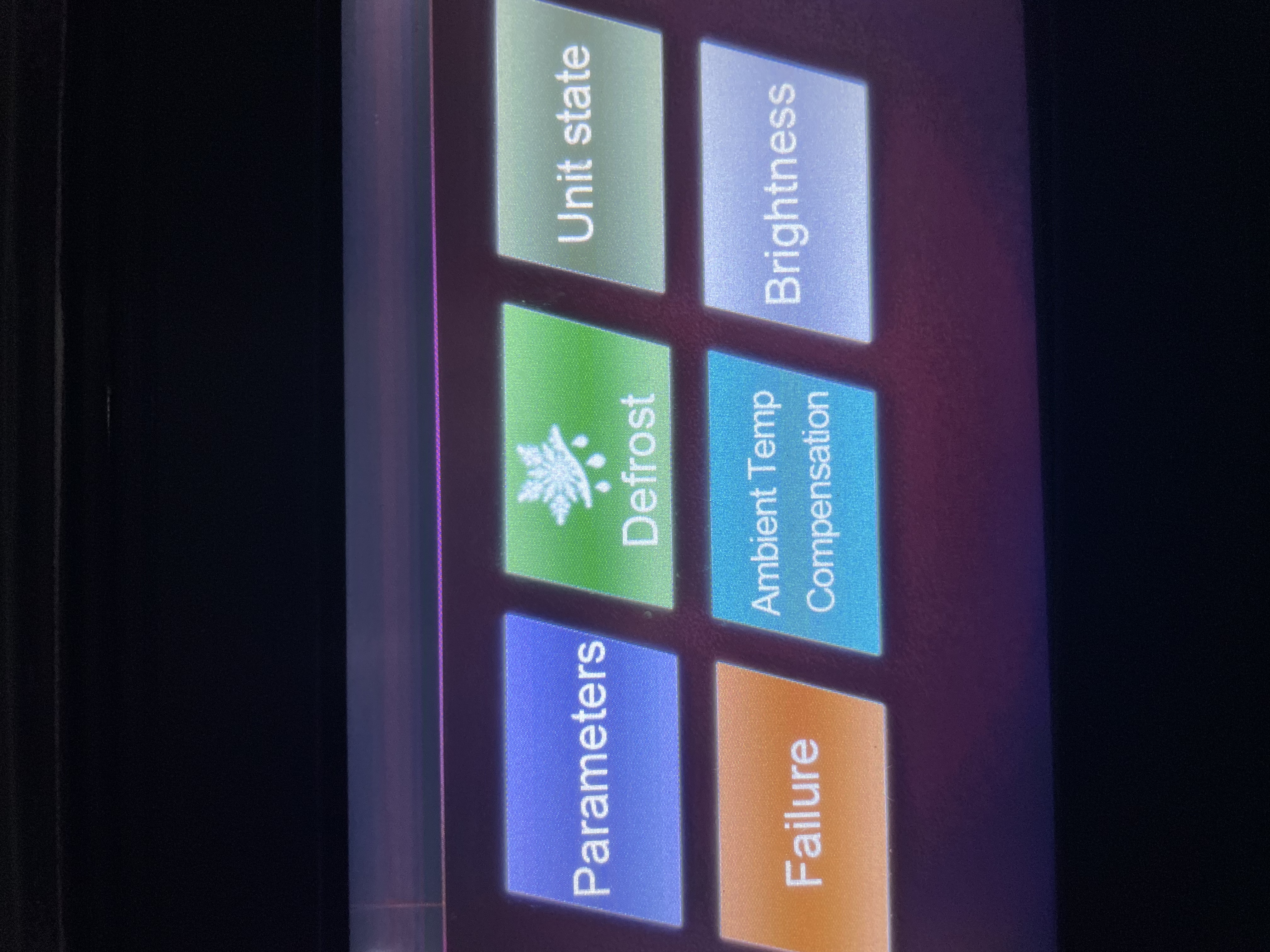

Nepomohlo by nastavit ještě: Ambient temp compensation?

Tak dokonáno … bez jakékoli jiného zásahu teď vidím chybu na TC, restart nepomohl a na servise nikdo nebere …
