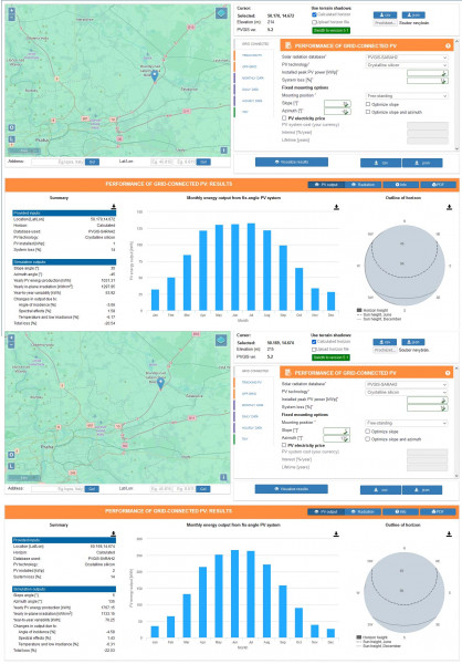

Dle simulace pro 2 kWp "naplacato" (5 st. dle náčrtku) oproti 1 kWp ve sklonu 35 st. je vidět, že ty naplacato dávají víc. A ono se jich tam naplacato vejde možná 3x tolik než s přizvedávací konstrukcí. Vypadá to lépe, lépe to odolá větru a není potřeba přizvedávací konstrukce.
Proto bych dal naplacato co se na střechu vejde.

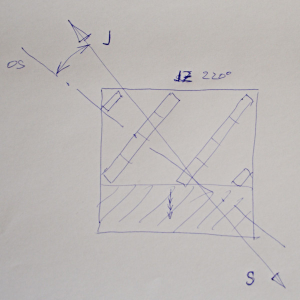

Čisté riešenie je takéto :
Koľko radov tam bude a koľko panelov vôjde do jednotlivých radov, záleží na rozmeroch strechy a " zakázanej zóne " vyznačenej šrafovaním.
Ak je v momente, kedy sa robí časozber, osvit pred poludním len hodinku, bude os panelov pochopiteľne natočená aj napravo od azimutu 180°. Ak je osvit plochy viacmenej súmerný ( napr. 9:00 - 15:00 ), bude os natočená doľava k východu.
Vhodným pospájaním panelov do stringov riešenie môžeme precizovať, aby čím dlhšie boli celé stringy oslnené.
Natočiť panely k JZ podľa hrany strechy je chyba. Na JZ v zime slnko len zapadá, južné oslnenie sa trestuhodne premárni.

Máš to špatně. Střecha je orientovaná -150° od Jihu s 5°sklonem a současný stav je konstrukce (25°sklon) +50°k západu. PVGIS počítá Jih jako 0°.
