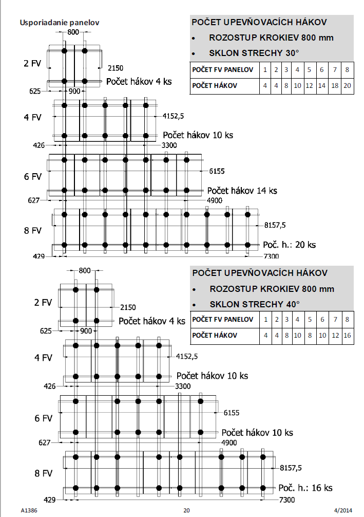

Nikde nie je dane ze nemoze vzniknut prevys, t.j. ze hak nie je na konci profilu.
Tu je napriklad vynatok z prirucky fy Thermosolar
