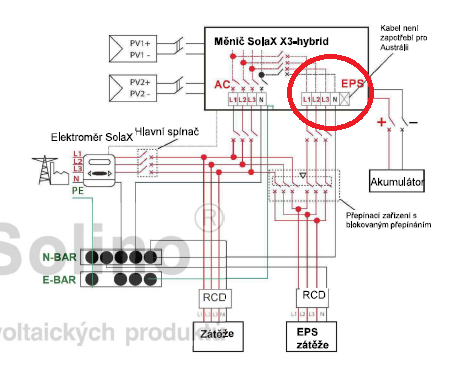

Díky za diskusi, samozřejmě je už teď celá sestava fyzicky vybavena tak, jak má být, jen nejsou papíry...teď položím pro někoho z Vás úplně debilní otázku, ale za zeptání nic nedám. Odpojím-li hlavní jistič na přívodu (před elektroměrem), můžu provozovat FVE jako ostrovní systém (připomínám měnič Solax X3 hybrid ě 2x5,8 kW Aku) anebo měnič potřebuje neustále si "sahat" na DS. Dík

To vůbec není debilní otázka. Záleží na střídači, který bude použit, některé se umějí pouze přifázovat, jiné bys tím naopak mohl i zničit. Dokumentace, to je to místo, kde to píšousauertom píše:teď položím pro někoho z Vás úplně debilní otázku, ale za zeptání nic nedám. Odpojím-li hlavní jistič na přívodu (před elektroměrem), můžu provozovat FVE jako ostrovní systém (připomínám měnič Solax X3 hybrid ě 2x5,8 kW Aku) anebo měnič potřebuje neustále si "sahat" na DS

Neznám tenhle měnič, ale máš tyto možnosti:sauertom píše:Díky za diskusi, samozřejmě je už teď celá sestava fyzicky vybavena tak, jak má být, jen nejsou papíry...teď položím pro někoho z Vás úplně debilní otázku, ale za zeptání nic nedám. Odpojím-li hlavní jistič na přívodu (před elektroměrem), můžu provozovat FVE jako ostrovní systém (připomínám měnič Solax X3 hybrid ě 2x5,8 kW Aku) anebo měnič potřebuje neustále si "sahat" na DS. Dík
1) čekat dva měsíce
2) provozovat jako ostrov, tj. buď jen DS nebo Fve. Manuální přepínání
3) Zapnout to naplno
4) Zapnout to a nastavit přetoky na nulu.
za mě:
1) v pořádku
2) Je to otrava. Na druhou stranu, když už sis
to pořídil, měl bys být schopný to sám uvést do režimu ostrova (hlavně pro případě blackoutu). Dost možná, že to nebude jen tak možné bez elektrikařiny (přepojení výstupů?, neznám měnič)
3) asi ne
4) ?
Ta fve už běžela při předání a odzkoušení, takže technicky je vše dobře, pouze papírově ne.
P.S. pokud připojiš DS na zálohovaný výstup měniče, pujde asi do věčných lovist

Pokud máš na výstupu EPS napojený barák, tak ano umí jet bez DS jako offgrid.
