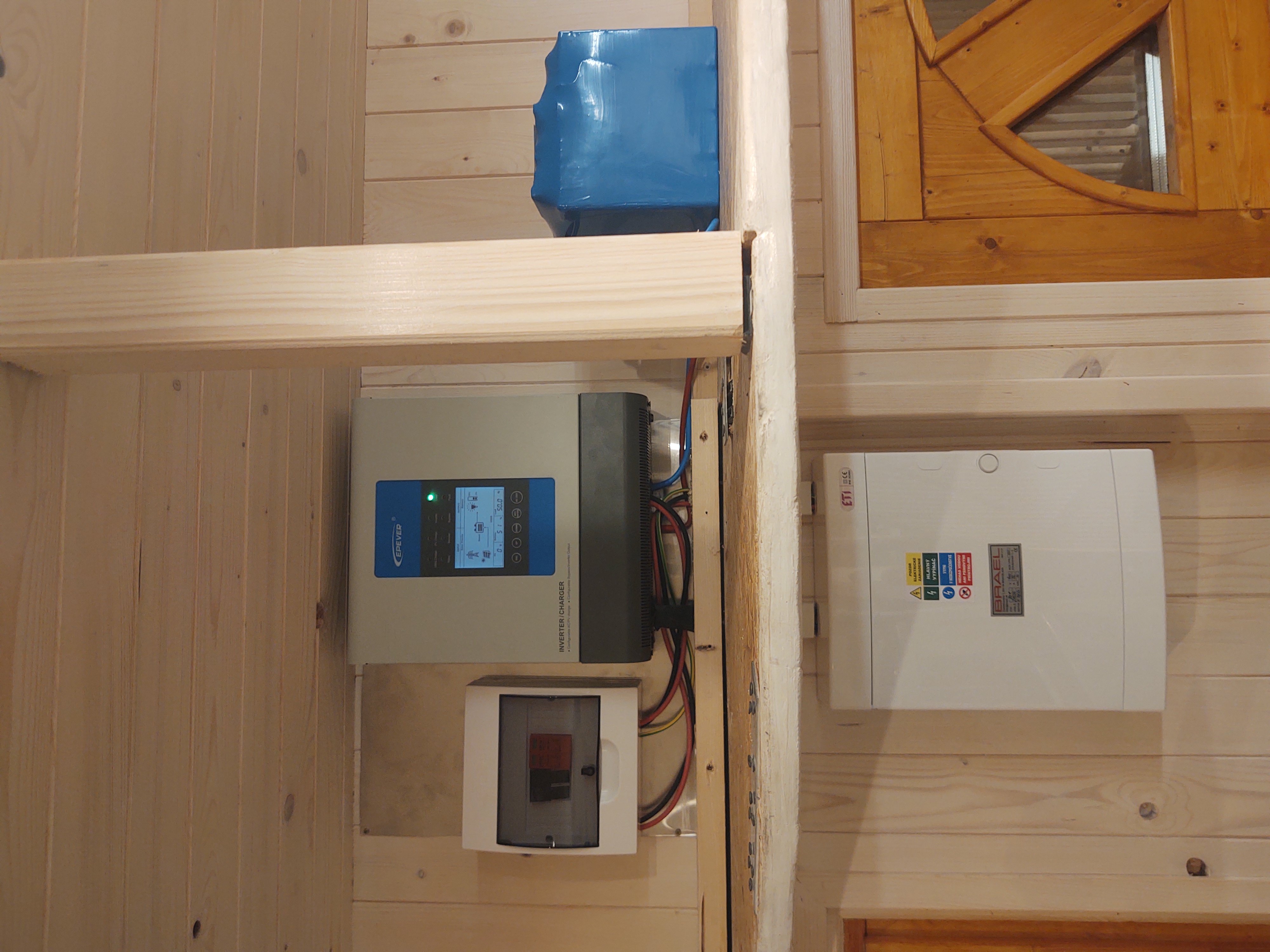

Tak objednán hybridní EP Solar - https://ecoprodukt.sk/p/85384-hybridny- ... 9#download. U nás to neprodává nikdo, alespoň jsem nikoho nenašel. Uvidím, co to bude zač, když tak, dám vědět.
