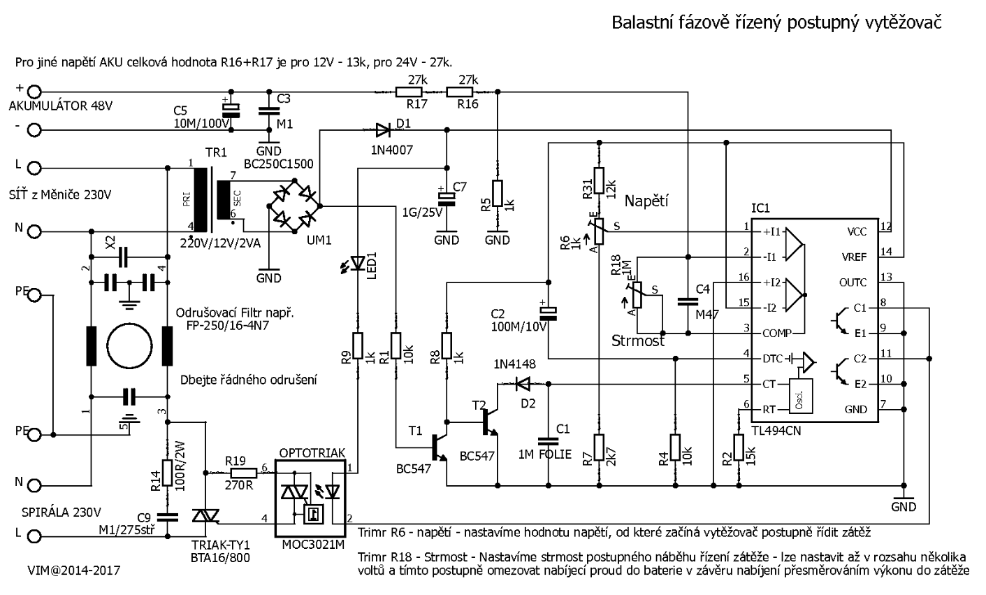

Vyjadreni Marka na uvod:
Milí fotovoltaičtí přátelé,
rád bych uved několik skutečností na pravou míru. Nejsem autorem toho zapojení, ani autorem návrhu DPS.
Autorem zapojení je místní uživatel vim (viewtopic.php?f=115&t=1592&p=63931&hilit=f%C3%A1zov%C4%9B+%C5%99%C3%ADzen%C3%BD#p63931), resp. schéma je upraveno a převzato z webu pana Miroslava Svatoše http://sel.wz.cz/mapa.php
konkrétně vychází z tohoto projektu:
http://sel.wz.cz/download2/ty_nab5.zip
Návrh DPS jsem inicioval, ale finální verzi upravil a CAM data připravil můj modelářský kamarád Marek Pospíšil z Mohelnice.
_______________________
Protože jsem se tu na fóru někde dočetl, že Kybosův vytěžovač není zcela vhodný v kombinaci s Axpertem, našel jsem tady na fóru ještě jeden, triakový, fázově řízený vytěžovač, postavený na TL494CN.
Součástky mám na stole, kamarád mi pomohl odladit DPS, v garáži mám další 2+2kWp panelů, tak snad až odezní ten humus venku, spustím i tu poslední "vytěžovací" větev instalace. Tím bude instalace dle mých představ hotová.
Díky všem, co pomohli radou.
M.

Čau Marku,
pár příspěvků zpět vidím Tvojí instalaci kde si všímám baterií. Vidím "modrou", jen nedokážu z foto určit zda se jedná o Liion nebo Lifepo.
V případě tohoto schématu mě však zajímá, zda máš vyzkoušené jestli to opravdu bude fungovat.
Napětí u Lifepo se v případě dostatečné kapacity baterie prakticky nehýbe. Na základě čeho teda takový vytěžovač reaguje ?
Co se týče vytěžování.
Mám několik Axpertů (a zatím žádnej Axpert nezařval) a vytěžování provádím stylem ala kybos.. Jen jsem si jej udělal trochu po svém. OrangePi, data se nečtou analogově přímo z baterií ale stahují po síťi z monitorovacího Raspberry kam jdou veškerá data. (vytěžování do vody mám úplně jinde než baterie) OrangePI stažené hodnoty zpracuje, vyhodnotí dle nastavené logiky a pomocí GPIO jako PWM ovládám SSR relé pro jednotlivé topné tělesa.
Tohle triakové řešení může být dobré že pak nedochází k flickeringu, ale doufej že u tebe v okolí není žádný radioamatér. Protože triaková regulace a rádio se nemá rádo :)
Jsem zcela klidný. Baterie jsou LiFePO4. Vytěžování se aktivuje jedině v momentě, kdy na baterkách bude 54V a víc, tedy typicky zhruba 90%SOC. Větev, která vytěžuje to, co dva Victrony a jeden Axpert MAX budou tlačit do DC okruhu, je samostatná jen a výhradně pro bojler, a není nijak spojená s DS. Takže pokud bude dělat nějaký bordel triaková regulace, pak jen mezi měničem a spirálou bojleru.

lzahradil píše: Napětí u Lifepo se v případě dostatečné kapacity baterie prakticky nehýbe. Na základě čeho teda takový vytěžovač reaguje ?
Myslím si že mám dostatečnou kapacitu LiFePO (780 Ah) a napětí na úložišti se dle SOC pohybuje v dostatečném rozsahu na to, aby podle něj bylo možno řídit vytěžovače (+-4,4% od střední hodnoty). Mám dokonce dva, každý je nastaven na jinou úroveň prahového napětí (53,6 a 53,75 V).

Řídit vytěžovače podle napětí má smysl u takových (malých) instalací, kdy je šance veškeré přebytky někam rozumně poslat a pokud se podaří tyto přebytky začít posílat dříve, než regulátory začnou omezovat dobíjecí proud.
Jinak je lepší řídit se dle SOC a zapínat vytěžovače s předstihem, popřípadě se ještě řídit dle proudu do baterie a zapínat vytěžovače i pokud tento proud překročí nějakou hodnotu.
Například už teď ohřívám boiler a vytápím barák 4x klimatizací i když jsou baterie dle SOC někde na polovině, protože proud do baterií byl vysoký a teď tam teče 80 A, což by mělo stačit na jejich nabití do večera.

Problém je v tom, že SOC se v období temna (když je týden zataženo) začne poněkud rozjíždět a nedává informaci o skutečném stavu nabití, jelikož nedojde k synchronizaci (dosažení horní nebo spodní meze napětí). To se ale při řízení vytěžování dle napětí nemůže stát. Mám několik samostatných měřičů SOC a po týdnu temna se jejich hodnoty rozcházejí o více než 30% i přesto, že mají možnost kalibrace offsetu proudového snímače. Takové řízení (na základě SOC) lze využít tak nanejvýš v systému, kdy se pokaždé nabíjí do znaků plného nabití a tím dojde synchronizaci SOC. Ale v režimu FVE, kdy se skutečné SOC udržuje v mezích 30 až 70 % nevím o systému, který by byl schopen udržet při cyklickém provozu informaci o měřeném SOC déle než týden s přesností lepší než 20%.

SOC se rozchází, používám čínský HB404 (ECPC404 JLD404 ) https://www.aliexpress.com/item/32690913859.html s bočníkem 300A/75mA (s proudy do baterií se držím pod 150A). Jak moc jsem nezjišťoval, ale u mých 800Ah to odhaduji za týden do 60Ah a to směrem, že mi to po týdnu ukazuje vyšší SOC, než je realita. Částečně za to asi může spotřeba BMS a přelévacích balancérů.

Pro měření SOC ve svém úložišti používám pro každý string samostatný měřič. Tři stringy jsou měřeny přesným coulombmetrem typu TK-15. Jeden ze stringů je duplicitně měřen pomocí BMS EMUS. BMS EMUS využívá k měření proudu dvourozsahové snímání pomocí kalibrovatelného snímače s Hallovou sondou do 1000 A. TK -15 používá klasický odporový bočník 75 mV. Mám tedy možnost porovnání obou systémů. Dnes po pěti dnech bez kalibrace (napětí úložiště nedosáhlo hraničních hodnot), vykazuje EMUS SOC 30% a TK-15 81% na stejném stringu článků. TK-15 umožňuje pouze nastavení offsetu. EMUS umožňuje kromě nastavení offsetu také nastavení pásma necitlivosti kolem nuly proudu, přesnost dohání dvourozsahovým měřením proudu s automatickým přepínáním. Takže z hlediska přesnosti bych mohl říci, že po týdnu zataženého počasí je úplně lhostejné, jak sofistikované měření SOC je instalováno. V rámci 20 % se dá těmto měřičům věřit tak do třetího dne běžného provozu FVE, pak už lze informaci o stavu úložiště získat jedině z napětí. V mé instalaci se napětí úložiště pohybuje od 50 V do 54,5 V, což je dostatečně široký rozsah na určení stavu úložiště. Proto mám řízení vytěžování odvozené nikoliv od hodnoty SOC ale podle napětí úložiště, které se měří přímo na svorkách akumulátoru s největší kapacitou (i úbytek na pojistce dokáže měření snadno zmást). Takto to již několik let spolehlivě funguje. Mohu tak ignorovat i proudy, které tečou do balancérů.
Re: FVE Blansko
Jak pise kybos, ja som zatial nenasiel ani u Victronu po niekolkych rokoch presne nastavenie
aby to vydrzalo napr. 3 tyzdne bez synchronizacie.
Zatial co Arduino Mega 3-prioritny palic, reaguje 8 rokov na zmeny napatia LFP uplne spolahlivo.
Ide do LFP 150 A z MPPT, tak napatie ide hore a zapne sa 1. spirala 1200 W.
POdobne dole, ked som mal este DS, tak podla napatia sa spinali nabijacky LFP stykacmi.
Teraz ked nemam DS, tak dobijam 24 V FVE zo 48 V FVE, DC-DC 100 A OUT / 96 - 97 % ucinnost.
Pripravujem 150 a 200 A prelievacku.

Protože ještě nemám “vytěžovač”, zkusil jsem to dnes “ručně” a poprvé z přebytků nabil OKCE100 ntr / 2200w.
Už se těším, až to pojede samo. Tišťák je na cestě z Hongkongu… :yes:

Marek_Kuřim píše:Protože jsem se tu na fóru někde dočetl, že Kybosův vytěžovač není zcela vhodný v kombinaci s Axpertem, našel jsem tady na fóru ještě jeden, triakový, fázově řízený vytěžovač, postavený na TL494CN.
M.
Kdyby měl někdo zájem, mám ještě 3 DPS pro uvedený, fázově řízený vytěžovač.
Cena 250,- + 52,- poštovné.
Dnes dokončeno, oživeno, nastaveno, čekám jen na slunce a plné baterky ;)

Občas se objeví další poptávka tišťáku pro fázově řízený vytěžovač, viz níže v threadu.
Pokud se dá dohromady 5 a více zájemců, udělám novou objednávku.
Cena se bohužel mírně zvedla na 280,-/ks + 60,- poštovné.
Takže zájemci pište, ať vím, jak jsme na tom.
Schéma, tišťák a info v přiloženém zipu.

Příspěvek od cipis »
Jen doplním, že 2x 1kW spirála přes tento vytěžovač přetíží 2kW měnič. Na 4kW to jede jedna báseň a v obou bojlerech je teplá voda, ikdyž je občas pěkně hnusně.
K oživení se hodí laboratorní zdroj (o uvažovaném napětí) a osciloskop. Na něm je totiž krásně vidět, kdy a jak to začne kouskovat tu sinusovku a kdy už jede naplno.
Ještě jednou děkuji Markovi, že o tom napsal, je to dobrá věcička, místo toho on/off režimu dle napětí. Teď už nejsou žádné zuby na křivkách :)
Marek_Kuřim píše:Omlouvám se případným dalším zájemcům o DPS triakového vytežovače, ale nemám v plánu objednávat další kusy.
Též bych rád podotknul, že není v mých silách vysvětlovat funkci celého obvodu a tím pádem dimenzování součástek.
Nedoporučuji, vzhledem k práci se síťovým napětím a tudíž bezpečností, pouštět se do toho úplným začátečníkům, bez odpovídajícího elektrotechnického vzdělání.
Děkuji za pochopení.
