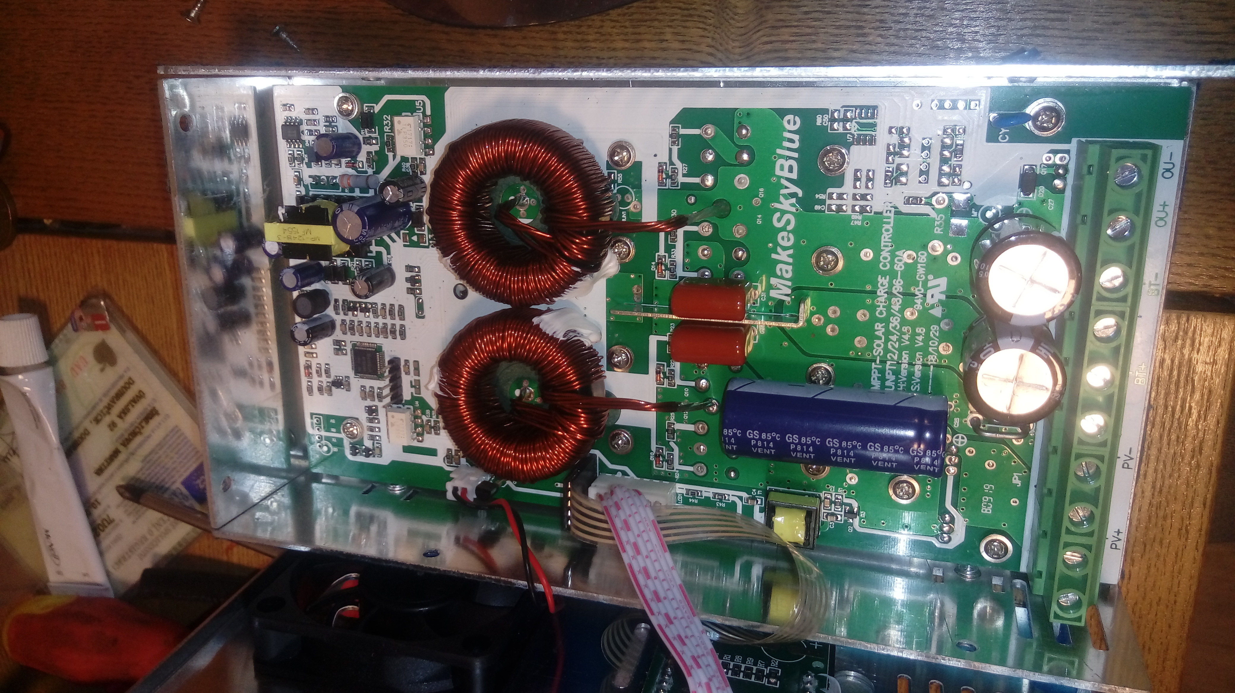

Dopojil jsem dnes druhý MKSB a rozdíl oproti starší verzi je v menu:
možnost nastavit heslo wifi a dokalibrovat napětí baterky a v manuálu 98% účinnost
.Jak bude čas tak změřím co z toho leze.V nastavení už se automaticky vyhodí hodnoty napětí baterky ,takže násobky 12V už nejsou. A menu jde nekonečně dokola,nemusí se vracet.Uvnitř verze 4.8 a vypadá takto : https://forum.mypower.cz/download/file. ... &mode=view

Marku ty máš verzi V118 60A s Wifi, že jsi tam měl možnost zadat heslo pro Wifi ?marko250 píše:Dopojil jsem dnes druhý MKSB a rozdíl oproti starší verzi je v menu:
možnost nastavit heslo wifi a dokalibrovat napětí baterky a v manuálu 98% účinnost.Jak bude čas tak změřím co z toho leze.V nastavení už se automaticky vyhodí hodnoty napětí baterky ,takže násobky 12V už nejsou. A menu jde nekonečně dokola,nemusí se vracet.Uvnitř verze 4.8 a vypadá takto : https://forum.mypower.cz/download/file. ... &mode=view

Ne jen to tam visí jako pozice v menu ,tuším 05 "none" Jen poznatek z rána ,kdy bylo ještě šero tak ten nový na JZ fasádě(2.4kWp)už dával 50W a ten starý na JV(2.7kWp)s větším polem polykrystalů jen 15W.

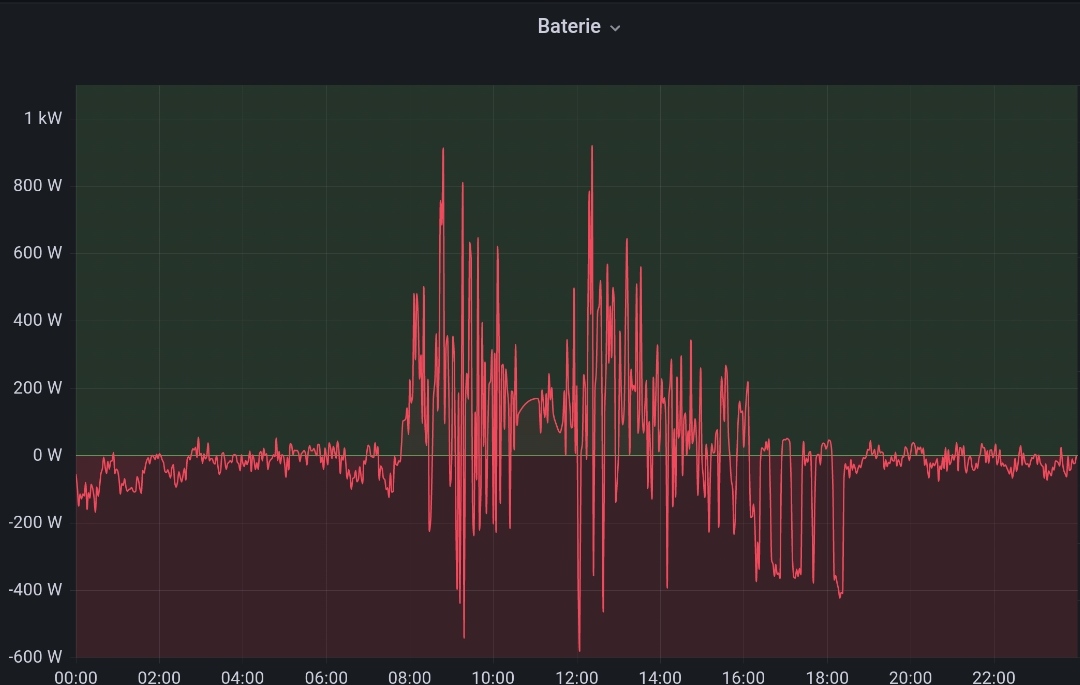

Přidám tu taky své poznatky k MKSB 60A. Zatím jsem nadšený maximálně tak z ceny a celkového výkonu. Mám na tom 1kWp skoro vodorovně a při maximu (pár dní zpět bylo fakt hezky) z něj jde naprosto šílené rušení/zvlnění, že abych dostal nějaké rozumné hodnoty z monitoringu musím průměrovat 15 minut a i na tom je vidět, že je to strašné.
Hodnoty přímo na MKSB jsou taky dost mimo, konkrétně u kousku na kterém testuji je to dokonce o 30% nahoru (ukazuje víc amper než reálně). Mám jich celkem 7 kusů, tak můžu otestovat všechny a hodit sem výsledky, pokud by byl zájem. Jsou to vše originály z MKSB, verze BEZ wifi.

Prakticky se jedná o měření proudu na bočníku. Měřím napětí před a za a vypočítám proud, není to dokonalé, ale funguje. Když se ale přidá MKSB, tak to vypadá asi takto.
Zkusil jsem i napájet ESP32 z baterie mimo FVE, ale efekt stejný.

Ked sa mera prud je na ESP BLE, BT a WiFi vypnute ?
S ACS758 sa da namerat 4.6 mA +- na bocnik treba nejaky dobry adc 16 bit.
Zaujima ma napr. ucinnost pri 1, 2, 3, - 60 A OUT.
A ako rychlo urobi sweep ?
Ako rychlo najde lokalne a globalne maximum ?
Ako casto robi sweep ?
