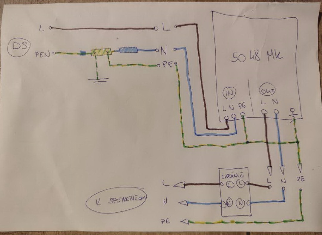

- Příspěvky: 220
- Reputace: 33
Re: Pomoc Revo VM plus 5.5 kW - 48 V
Takto by to mělo být asi zapojeno, našel jsem to tady někde na foru
