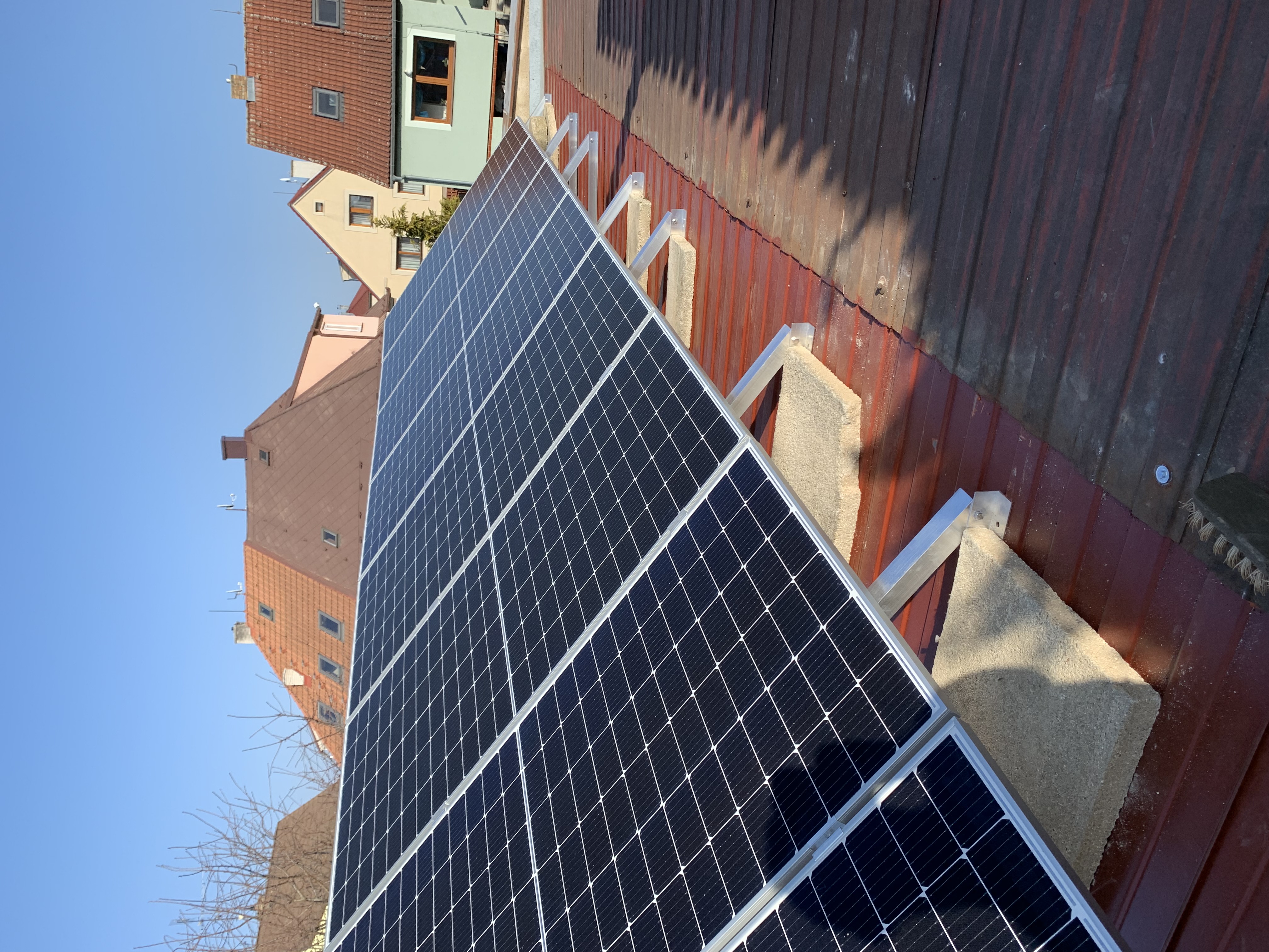

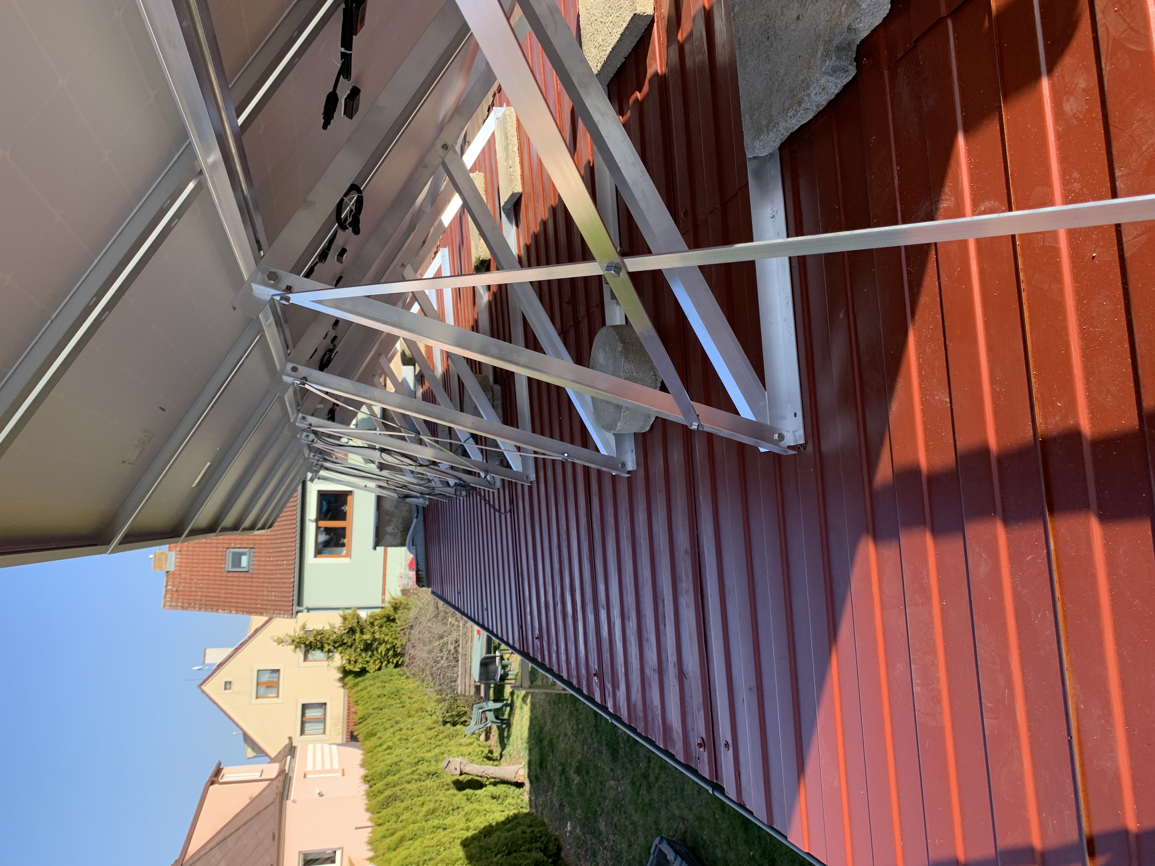

trochu jsem upgradoval uchycení panelů, konstrukce nahrazená plast boxy a řeším v hlavě jak konstrukci zatížit. Má někdo obdobný systém na pultové střeše a jak moc má kontrukci zatíženou?
Vzhledem k nemožnosti "kurtování" do střechy hledám jak moc konstrukci zatížit. Ta komplikace je, že krokve jsou jen z latí a netrefím se. Je to jen "garáž".
Západní stranu, odkud jsou nejsilnější poryvy mám v úmyslu zavětrovat plechem. Zde bych na první dva "trojúhelníky" dal cca 60-80kg betonových dlaždic 40x40, 60x40 apod.
Jinak je v řadě 8x455Wp. Díky za postřehy.

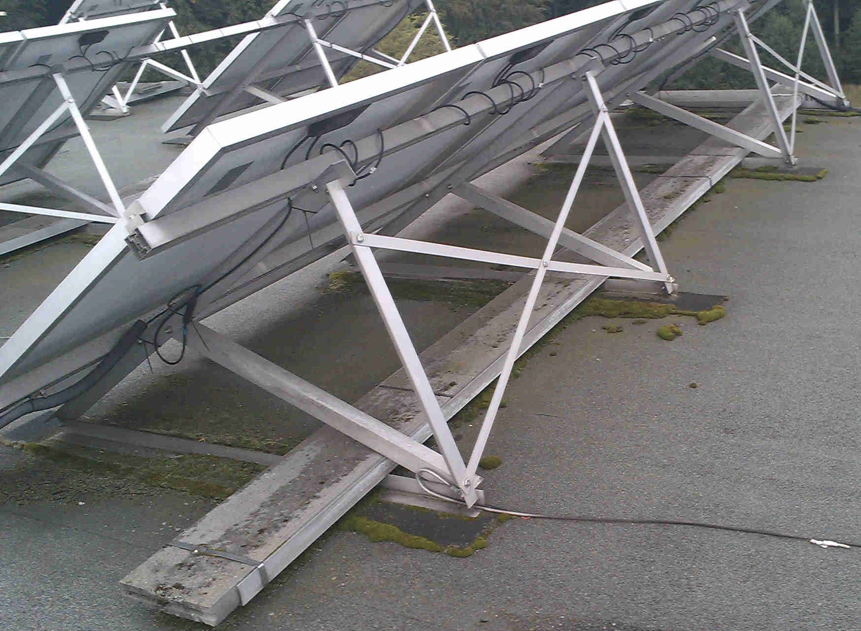

Ta zátěž na fotkách z větší části zbytečně zatěžuje střechu než tu konstrukci kterou má zatěžovat. Zátěž musí ležet na té konstrukci celá a ne z větší částí na střeše.
Toto přežilo už několik vichřic od roku 2012 https://mapy.cz/s/pajamakaha
