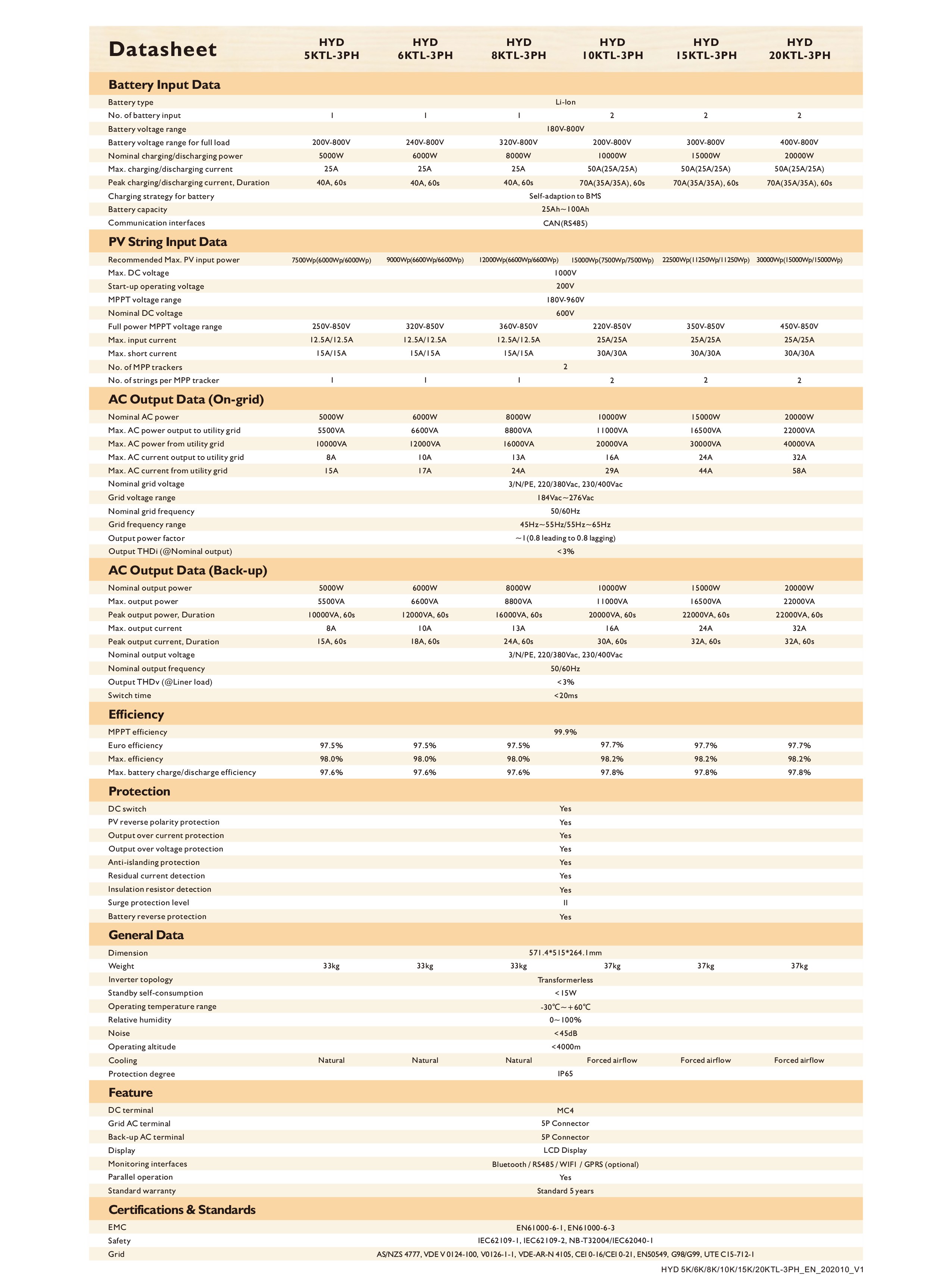

No tak jednoznačně technicky vede ten 20kW Sofar,přímo na stránkách píší: "Off-grid(Back-up) výstup lze připojit k nesymetrické zátěži, je podporován třífázový samostatný výstup." Když si přečteš tabulku tak v módu off-grid umí 20kW jmenovitě to je dost,pokud je dům dobře rozložený a max. 32A(22kW) ve fázi a to na baráku ani nemáš. Pokud nejsou stíny tak má luxusní 2x MPPT po 15+15kWp !!!
Jediná věc co se musí dotáhnout je vysokonapěťová baterka ,což není problém , je to jen 96ks lifepo4 článků ,ale musí to být 120Ah(36.8kWh od Mikela) kvůli toho 20kW výkonu.Jsou tam i 50Ah ale to dá jen 15.3kWh a zatěžovat se to bude moct jen 8-10kW,což je jen polovina výkonu měniče a třetina možného pole panelů.A hlavně by na ně muselo jít něco, co bude hlídat rozcházení,třeba ty 4A přelévačky pro 24s,čili 4ks.A a taky s >mikelem vybrat články z jedné várky výroby s velmi podobnou kapacitou co mají na štítku a pak popřípadě zaměnit,když ze startu bude nějaký více mimo.Domluvit těch 96ks s řádným proměřením.Určitě by se to vyplatilo.Bohužel tak velká baterka samozřejmě bude cenově jinde,ale byl by to velmi výkonný ,robustní a rozšiřitelný systém(panely) na to EV a dům super.Bude to hodně o ceně za ty články(píši pm).
Samozřejmě to jde v menu měniče nastavit a omezit proudově tu baterku,ale pak bude ten výkon 20kW možný jen když svítí na panely.Jediná neznámá je, jak zakázat přetoky s hybriditou v menu měniče(je tam/není),protože kvůli sfázování při přepnutí na DS by to zamávalo s invertorem TČ ,když dojde energie na panelech a baterce.Šlo by to i na tvrdo přepínat tak,že se přívod DS do měniče nedá a vymyslí dva stykače,ale to je velmi hrubé.Na druhou stranu by to šlo přepnout díky velké baterce jen v době kdy se za dlouho v zimě nabije,ale to topení ji zase rychle vybije a pak to chce zpět na DS.Takže bych oslovil fa.SOLAR... něco z FM,kteří jsou oficiální dovozci a pátral po tom detailu provozu jen offgrid a přepnutí na síť,tady opravdu netuším jak je to řešeno,možná i uživatel > tomas by mohl vědět.
