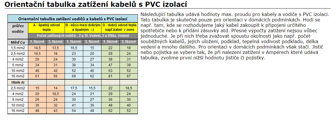

Dobrý den.
Je třeba rozlišit zatižitelnost kabelu a úbytek napětí na něm co jsem ochoten akceptovat/oželet.Čím bude kabel delší tím větší ztráta na něm bude i když z hlediska zatižitelnosti bude vše v pohodě.
Zatižitelnost kabelu i ztráta na něm je dána mnoho faktory,nejdůležitější je průřez a materiál vodiče.
Orientační tabulka zatižitelnosti.
Příklad výpočtu ztráty na kabelu.
měrný odpor měďi při průřezu 1mm/2 a délce 1m 0,0178 Ω . mm2/m
vodič cu 6mm/2 proud 40A délka 40m tam a zpět - 80m
celkový odpor vodiče 0,0178 / 6 * 80 = 0.237Ω
úbytek napětí při proudu 40A 0,237 * 40 = 9,48V
ztráta výkonu 9,48V x 40A = 379W
Je na každém zda mu to bude vyhovovat.Je jasné,že v zimě tam takový proud nepoteče ale zase se honí každý watt
Zcela na okraj ta 6mm/2 těch 40A zvládá ovšem něco jiného je uložení v zemi jiná v hořlavých a velmi hořlavých látkách (dřevo,polystyren),kde již z HLEDISKA NORMY (nikoliv z hlediska - nerozehřeje sníh) nevyhovuje.Což je další bod co je kdo ochoten akceptovat.
