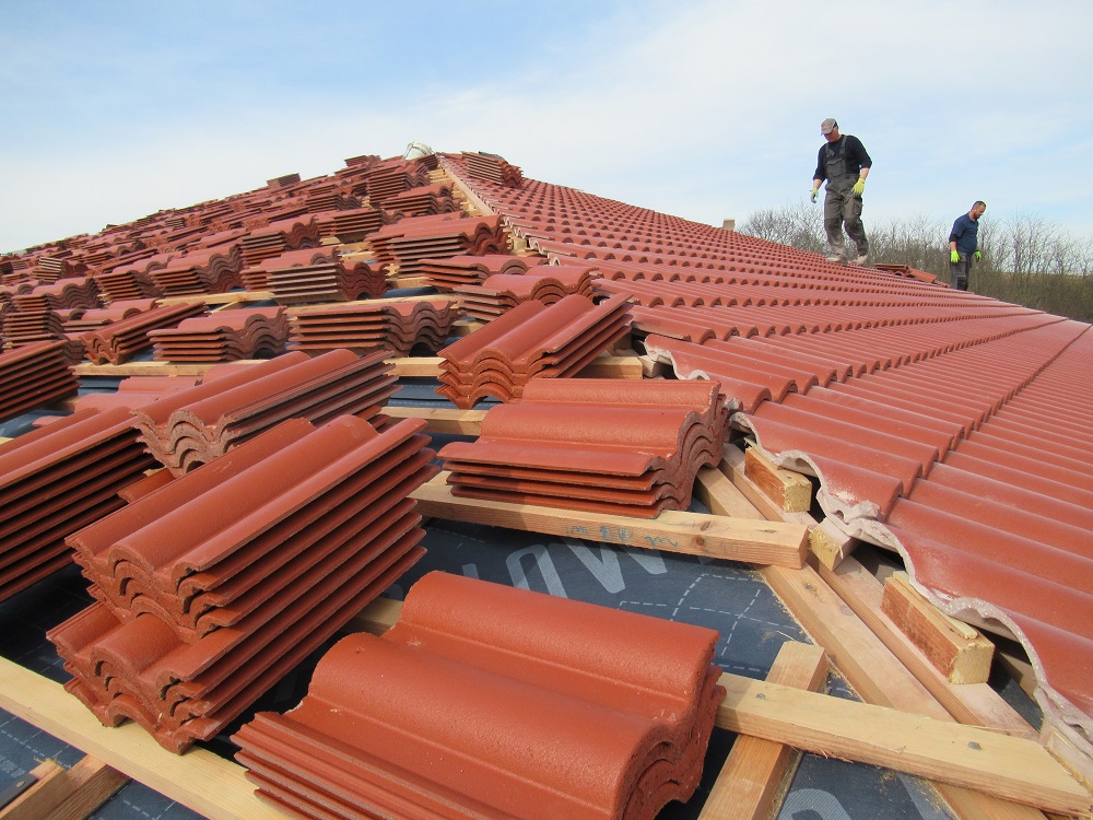

oba tie navrhy tu prezentovane su podla mna rovnako zle ako povodny.
1) nemaximalixuju pokrytie strechy
2) nevyuzivaju priestor pod kominom, vedla komina a nad kominom. nevyuzivaju rohy strechy.
tienenie od komina nastane len pri juho-zapadnom a zapadnom osvite, ale to uz budes mat baterky aj tak na 90% vo floate alebo naplnene po okraj.
3) to co tu diablo teoretizuje o problematickom rozoberani narozia nie je vobec problem. prikladam ilustracnu fotku
samotnu strechu nemusis osadit na 100%, ale je dobre mat hned odzaciatku spravny projekt a osadzovaci plan a osadit tolko, kolko penazenka a elektraren dovoli. Ak to budete robit takto diletantsky, skonci to bud zlepencom, alebo budete tu strechu prerabat 5x.
na tu juznu strechu dostanete 42 panelov urcite
. len sa treba trosku posnazit alebo si niekoho zaplatit

To, čo som spomínal nie je teória, ale praxmgx píše:3) to co tu diablo teoretizuje o problematickom rozoberani narozia nie je vobec problem. prikladam ilustracnu fotku.
Skúšal si niekedy vymeniť škridlu tesne u nárožia? Väčšinou sú priklincované a prikryté hrebenáčni, ktoré sú znova priklincované alebo priskrutkované. Čiže k niektorým škridlám, aby si sa dostal, musíš zorobrať niekoľko hrebenáčov, potom odmontovať niektoré krajovky a až potom vieš vymeniť JEDNU škridlu.
Ja nevravím, že sa to nedá, len je to zdĺhavé, tak si treba premyslieť či to stojí za to kvôli jednému háku.
