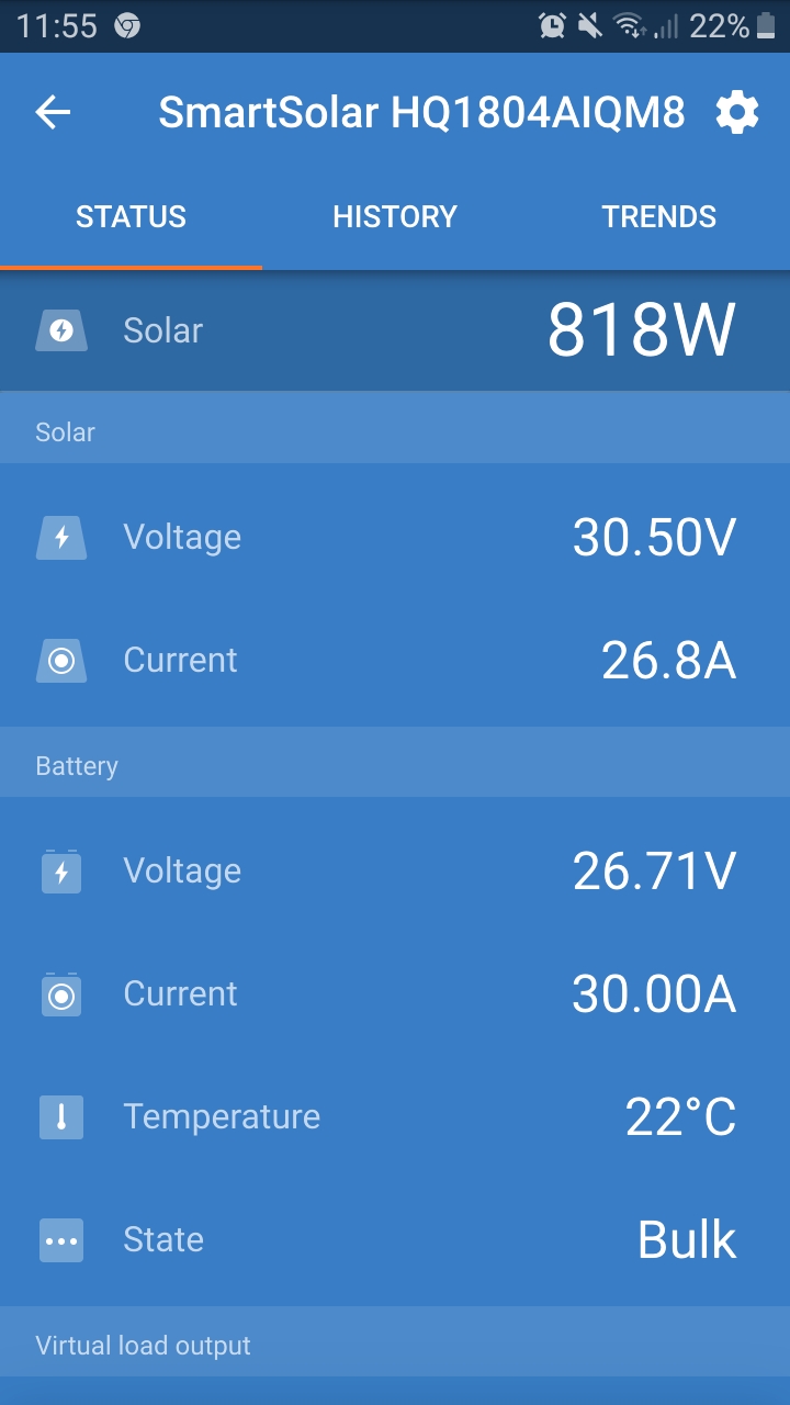

Maly rozdiel napati u BUCK, velky prud IN.
velky rozdiel napati, prud IN bude vyrazne mensi ako OUT.
Eta: 801.3 / 817.4 == 98.0 %.
