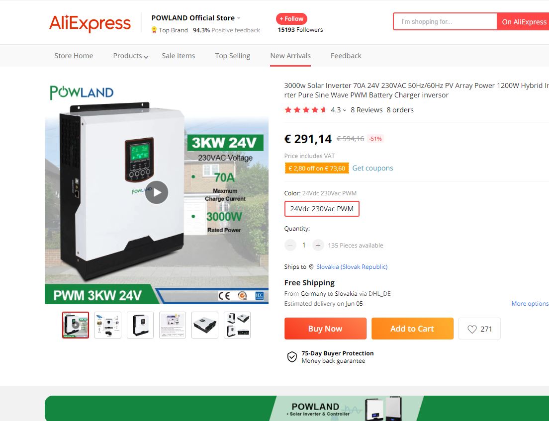

Otázka je ci je dáky lacnejší 3000W/24V, menič ako axpert, a ci to na foto je len iný napis na Axpertovy a je to to iste.. Lebo na AliExpress je to o viac ako 100 lacnejšie.

Je to klon axperta. A co je levnější? už asi nic. Ale pořád je to HF měnič, není to victron sni studder (LF měnič) a tím pádem se to ani nerovná měniči usochanýmu doma. A ani ten nevyjde levněj než axpert, ale má menší vlastní spotřebu, větší přetižitelnost a předpokládanou životnost...

Ja potrebujem dačo lacné 3000-3500/24V...v cene 300-400 eur. A v tejto kategórii fakt len Axpert a jeho klony?

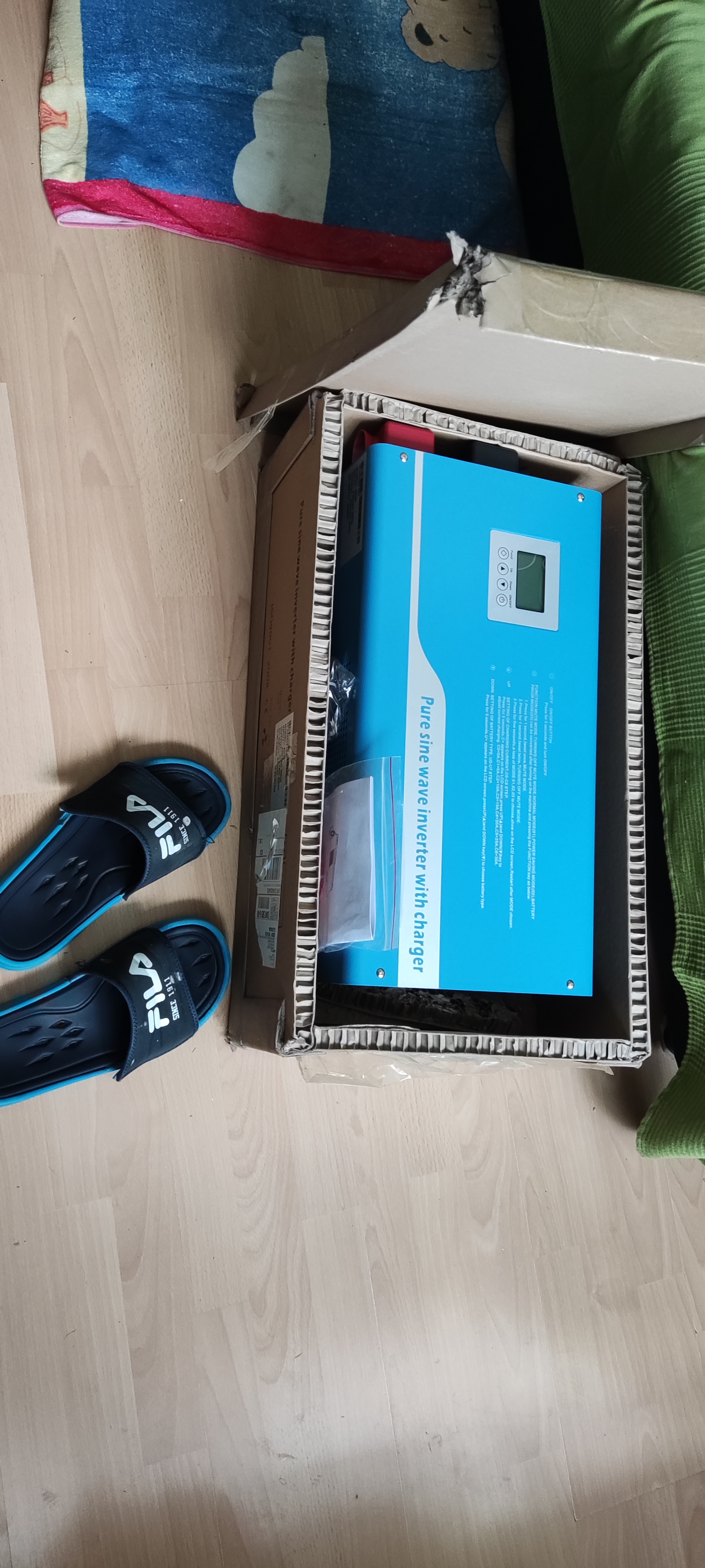

Tak už ho tie meškajuce lodičky doviezli od pimpongača.. 24V/4kW..27 kg.

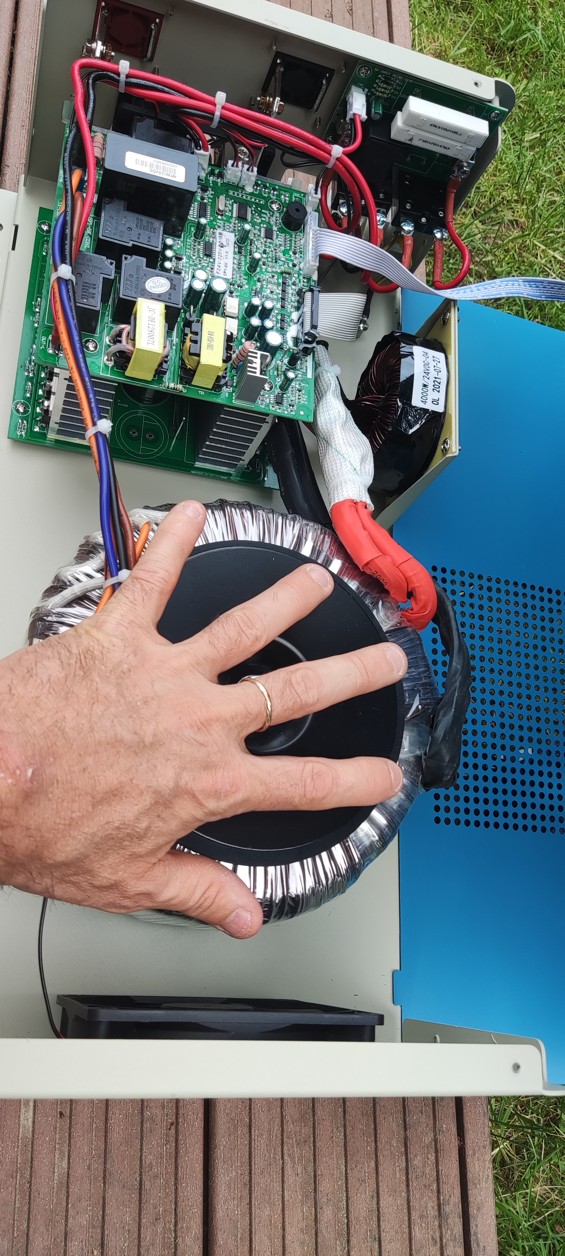

Dnes som kukol činanovy do bruška a skúsil fén, všetko ok. Všetko je to dnu pekne masívne. Keby nie ta doprava, je to za 3 stovky. 27 kg balík z číny to trochu predražil.

Tohle trafo zkus zatížit 4kW na dýl než 20 minut a nestaqčíš se divit. Já mám trafo z PJ5000 v trubce, která nahoře končí axiálním ventilátorem, a po hodině provozu na 4kW už měkne ta PVC trubka a v místnosti je celkem přetopeno. Tyhle trafa jsou dobrý tak na 2kW trvale... Český troridní trafo 7kVA pro provoz 24/7 váží 50kg samotný...

Samozrejme že skúsim, len ešte čakám batérie, sú ešte na lodi. Kupoval som práve preto 4kW že viem že to je hraničná hodnota, potrebujem aby to šlo trvale len +/- 2kW.

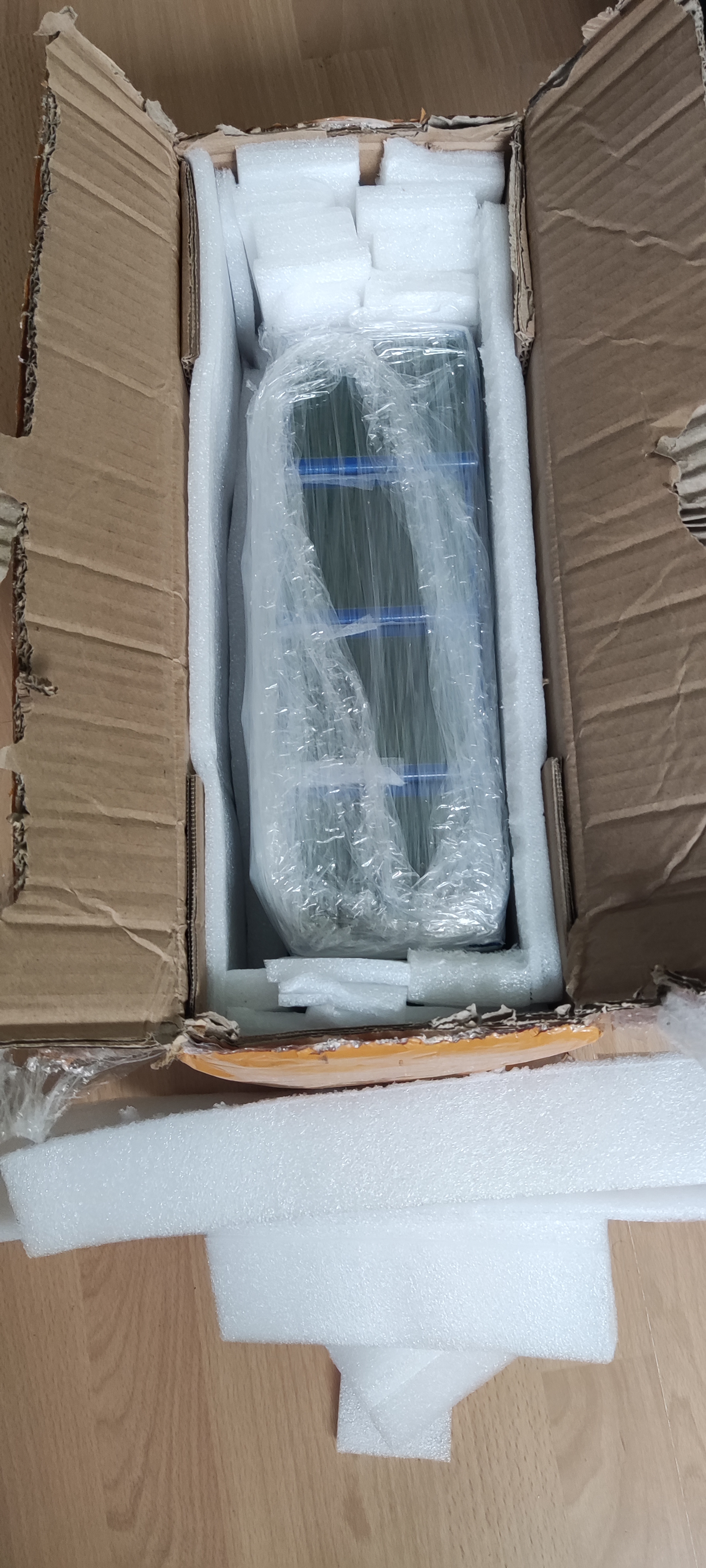

Tak dnes dorazili batérie
