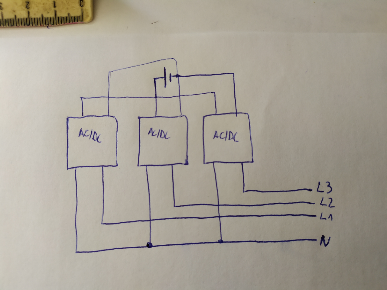

Ahojte kamarati, idem poziadat o radu. Mam 3 menice 48V/5500W a napajane by boli z jednej LiFepo4 baterie 48V/230Ah.
Moj dotaz znie: mozem ich zapojit tak ako je tu na obrazku , v podstate vystup z kazdeho menica isiel na jednu zvlast fazu L1,L2,L3 (nejde mi o fazovy posuv ale len rozdelenie vykonu na jednotlive fazy ). ide mi o to ci mozem spojit "nulovy " vodic z kazdeho invertora do jedneho bodu ?bez toho aby sa nieco udialo menicom ? Dakujem za kazdy podnet.
Miro.
Miro.

Nulovy vodic spojit muzes, to je klasicke zapojeni do hvezdy, jinak to ostatne ani nejde... Cili pokud se umeji sesynchronizovat a poresit f. posuv, tak je to takhle principialne spravne.

Ta spodní část je v pořádku,té vrchní fakt nerozumím,to jsou výstupy propojené nebo co?

Píše , že jsou na jedné baterii , chybí mu tam nad prostředním měničem tečka v místě křížení těch drátů.marko250 píše:Ta spodní část je v pořádku,té vrchní fakt nerozumím,to jsou výstupy propojené nebo co?

Pokud se ale nebudou fázově posunovat, tak sice spojit může, ale musí nadimenzovat na součet proudů. Tj. společný N bude muset být tlustější než jeden fázový.

Jasne, ale to se tam vyslovene nepise, to treba mit vyresene bude (coz neznamena, ze to nemusi byt nutne resit i v pripade sesynchronizovani, to zalezi na zatezi, treti harmonicka je potvora).

Pod tou malůvkou lehce naznačuje, že mu o posun nejde, takže jsem usoudil, že to nutně posunuté mít nemusí (kvůli motorům), ale tím pádem musí ten nulák udělat tlustý.
