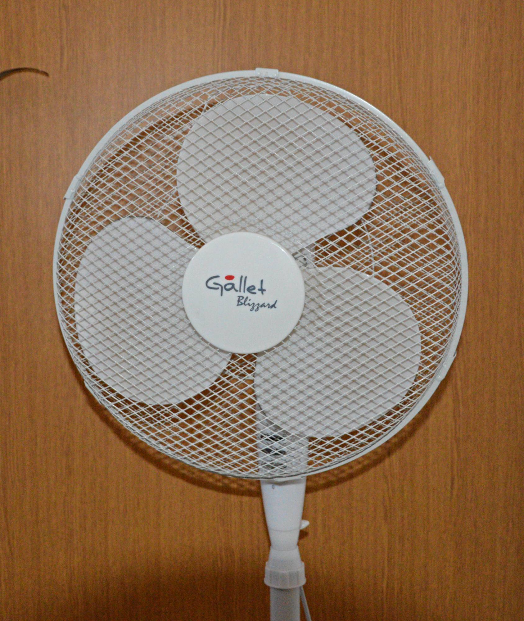

Fritéza alebo blizard a máš to hotové.
Ale vážne, keď už si nevieš vybrať a máš slabosť pre Axperta.
Vyhoď origo vetráky a priveď na ich miesto čím kratšou hadicou prúd vzduchu z ôsmych veľkých tichých vetrákov. Určite sa dá trafiť do potrebného chladiaceho výkonu.
Alebo lepšie - zožeň dobrého klampiara a pridaj tam toto ( cca 40 W ), máš tam aj reguláciu, tiché to je :

nebude nahodou axpert hadzat chybu ak sa odpoja ventilatory? mne sa zda ze ano...

Shuty, nech si robí čo chce. Najprv by som pôvodné vetráky nechal pripojené bokom ako nepriamy monitoring teploty vnútri. Videl by som, či nové chladenie stačí.
Niekto sa už nájde, kto tam navrhne nejakú kultúrnu reguláciu teplota - DC / otáčky - AC.
Odstránenie toho revu vetrákov stojí za bastlenie, myslím si. A každý bude chcieť nič iné len Axperta
