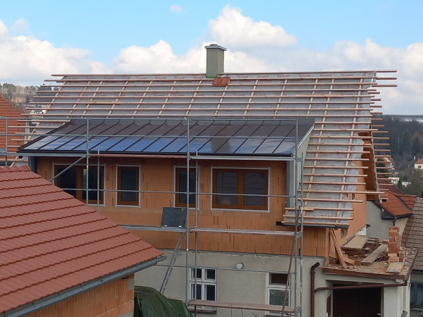

Dispozice střechy: horní část cca 10,8m x cca 2,5m 39°
vikýř cca 8,3m x 3,5m 14°
části střechy vedle vikýře mají zhruba 1,5m na šířku
stíny lezou přes střechu od paneláku nad náma, ale až odpoledne (včera až kolem čtvrté), přes léto je to bez stínu
pro případné další rozšíření mám vedle garáž 8 x 6m cca 25° V/Z (západ moc použitelný nebude, protože tam budou stíny od vedlejšího domu a paneláku nad)
materiál střechy - vikýř falcovaný plech, hlavní střecha taška Tondach Stodo

na průchody kabelů používám větrací tašku, je nejlevnější, vymlátí se ta mřížka a je hotovo. Kabely přes tašku je lepší dát samostatně do husích krků... Který panely? - máš tu střechu pěkně nahouby, jestli přes to dělá stín ještě nějakej panelák, tak je to na pováženou. Tj vybral bych panely s co největší účinností a dal na ně optimizéry, jinak jsi v ... i s perc a multibusbar...
Dovolil bych si ještě upozornit na úskalí plechové střechy - asi bude problém udělat izolovaný bleskosvod s dodržením dostatečných vzdáleností, takže nastane spojení všeho se vší, a s tím spojenými vyššími náklady na přep. ochranu a silnější vodiče pospojování...

Předpokládám, že z té větrací tašky máš nějakou plastovou trubku skrz konstrukci střechy kvůli zatékání. Konkrétní panely jsem ještě nevybral, asi hlavně technologie co mají smysl a potom dle rozměru a ceny.
Stín na střechu v únoru vyleze až kolem třetí hodiny. Přes V neděli to bylo až po půl čtvrté. Není to ideální, ale takové jsou prostě výchozí podmínky. Ty optimizéry na každý panel? Jestli to dobře chápu, tak když panel nedává, tak ho to přemostí.
S tou plechovou střechou počítám s pospojováním a dodatečným uzemněním. Bude to náročnější, ale když to musí být. Hromosvod můžu dát na severní stranu, akorát nemám nikoho, kdo by to spočítal a navrhnul. Kolem domu budu kopat kvůli izolaci, tak tam připravím nové zemnění a na to to připojím. S přepěťovkama nevím, když jsem si ji chtěl dát do bytu tak mě ČEZ nechtěl připojit dokud si to nestrčím do špic.
