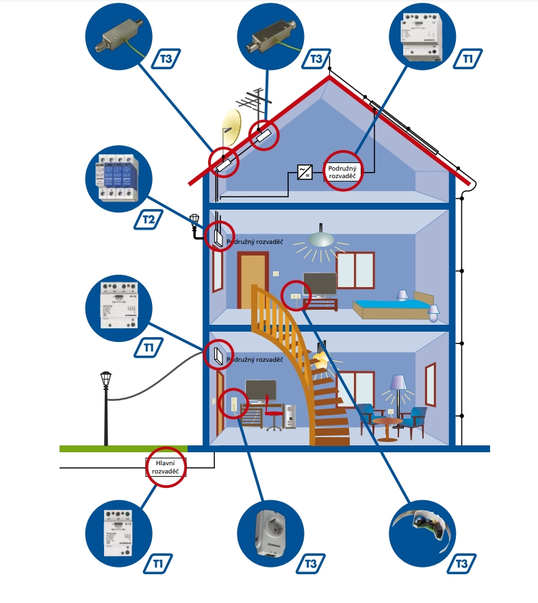

Já se přidám. Chápu systém zapojení se svodiči pod střechou a před regulátorem.
Mám obytné podkroví a úplně se mi nechce ten podružný rozvaděč dělat uvnitř. Navíc umístění přístrojů bude zevnitř na štítové zdi (klasický štít) po které by mohl jít kabel od podružného rozvaděče. Jak se řeší umístění rozvaděče pokud není v interiéru? Nechat ho na střeše? Nebo zasekat do štítu? Nebo?...
- Příspěvky: 7934
- Reputace: 995
Re: Svodic prepeti umisteni
- nepravda - nenapíšu hned přesně článek z EN 62305-3/ed.2, ale ne 6mm2 mědi, ale min. 16mm2 mědi pro všechny vodiče, které můžou přenášet část nebo celý bleskový proud. A v zóně LPZ 0b, kde jsou panely, se může podružný výboj vyskytnout, a indukované proudy tím spíš. Stejný průřez potom bude i na plyn. a vodovodní potrubí, pokud jsou z kovu. Protože ten bleskový proud, co přijde z těch panelů, musí někam odejít. A uzemnění má oproti těmhle rozvodům o dost větší přechodovej odpor proti zemi .Panely by jsi měl přivést na stejný potenciál MET vodičem ne menším než 6mm2.
A kam umístit přep. ochranu? na rozhraní zón LPZ je to správný místo. Tj hned pod střechou. A jak se dá schovat rozvaděč? Třeba do konstrukce ze sádrokartonu nebo Cetrisu, obezdít, zasekat do zdi. Standartní postupy, nevymejšlet žádný blbosti. To už se mi mnohokrát vymstilo, to co dnes vypadá jako dobrej nápad a úspora peněz a práce se za deset a víc let vrátí nutností to předělat...

Kolegové, prosím zde o radu k přepěťovkám.
1) Obecně - nechápu zásadní cenové rozdíly, někdy až markantní, kdy ceny se pohybují od 250Kc do 2500Kc a výš (SALTEK, apod.).
2) Konkrétně k FV a mému případu: Mám 8°pultovou střechu z vazníků, půda je nízká, objekt poměrně malý, není tam půda ani přístup do půdního prostoru.
V nejvyšším místě to má snad 90cm pod krytinou a jestě je tam asi 20cm izolace stropu....
Krytina je plech. Bleskosvod je instalován (novostavba, musel, protože stavební úřad)
Systém je LV, stringy 2S, tey design do 120VDC. Délka vedení od panelů je cca do těch 10m
Jaké komponenty zvolit a kam a do čeho umístit na rozhraní interier/exterier SPD T1?
Pokud jde o SPD T2, vím že v DC rozvaděči se používá často CITEL do 130V (tam bych měl ještě jakžtakž jasno...)
děkuji
