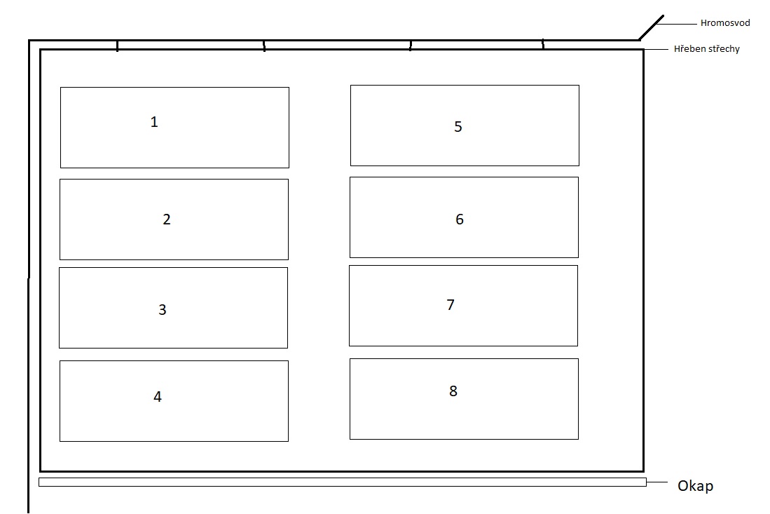

Potřeboval bych pomoc poradit s konfigurací plánovaného FVE ohledně jištění. Přečetl jsem tu spoustu témat a jsem z toho zamotanej, takže potřebuju pomoc rozmotat. Věřím, že se to bude hodit i dalším nadšencům co s tím hodlají začít.
Vím, že potřebuju :
odpínače pro string - celkem budu mít 14 panelů - 2S7P, takže 7 odpínačů. Když Imp=8.69A a Isc=9,18A jakou pojistku - 12A nebo 16A ? Které doporučíte i s ohledem na cenu ?
dva svodiče přepětí - cesta k regulátoru bude delší jak 10m. Doporučíte dle zkušeností ?
uzemnění - pokusil jsem se o nákres jak to vypadá na střeše (snad je to z toho pochopitelné). Jak nejlépe postupovat - propojit každý panel s konstrukcí a tu následně propojit s hromosvodem nebo propojit každou řadu mezi sebou a připojit na hromosvod na kraji střechy ? Z jaké části vést uzemnění do rozvodnice a následně z rozvodnice na uzemnění hromosvodu ?
Dalších 6 panelů bude na vedlejší střeše terasy bez hromosvodu a jak správně napojit uzemnění ? V podstatě to vypadá stejně jako na střeše, jen v druhé řadě jsou jen 2 panely.
Chybí tam ještě něco ?
Tady nákres té střechy s hromosvodem

Ahoj, máš zájem o projekt nebo se jenom ptáš?
S hromosvodem a tím jak chceš vše spojit si možná zaděláváš na bolesti hlavy.
Mám pocit, že v síti TN-C budeš mít s FV problém, a pokud chceš spojit vše se vším tak to taky už...anebo čo bolo, to bolo
Mám pocit, že levá strana, nevyjde už podle pohledu ("s")
Pokud myslíš spojit uzemnění na dvou objektech, tak ano to se spojuje ve všech případech. Ale na střeše co nemůžeš oddálit to musíš izolovat.
Je toho hodně, viď?
Je toho hodně, viď?

Co se tyka toho uzemneni, pokud dodrzim vzdalenost 50 cm od hromosvodu, jaký je ideální postup uzemnění nebo se panely nemusí zemnit ?
